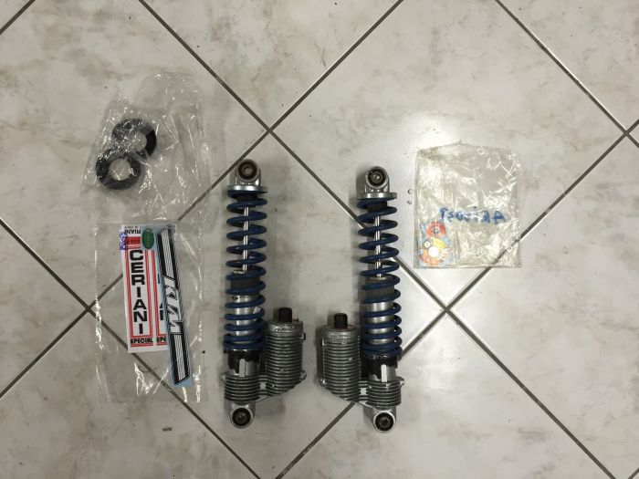

Posté le 02-06-2015, à 20:40
Paolo
Le colis est bien arrivée, merci encore pour les autocollants.
Il m'ont l'air en très bonne état ces amortisseurs  👍
KTM GS 1976
Je commence à avoir pas mal de pièces, mais ce n'ai pas fini.
Carlos

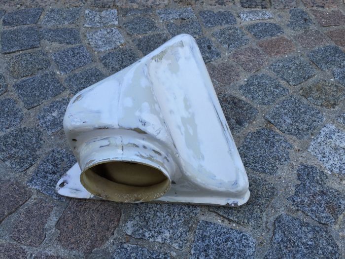

Bonsoir à tuti
Boîte à air bien dégrossie
Reste 1 couche voir 2 d'après et ponçage à l'eau 500 puis peinture par un peintre, un vrai 👍

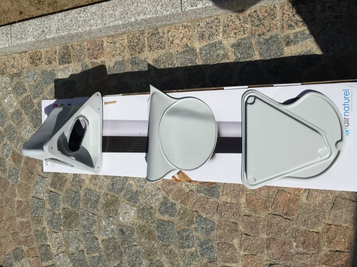

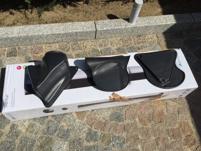

Bonsoir à tutti
Aujourd'hui spécial pièces plastiques,
Primaire plastique, puis peinture plastique
KTM GS 1976
Une couche de mastique en bombe
KTM GS 1976
Je suis très  👍 du résultat n'étant pas carrossier
J'ai réalisé un ponçage à l'eau 500 puis 1000, c'est lisse comme la peau de....
Je devrais moins faire le fière avec le moteur
Carlos
