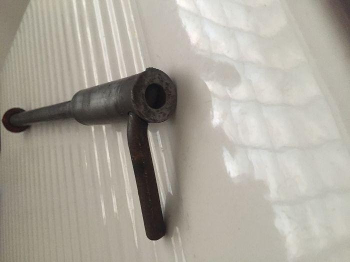

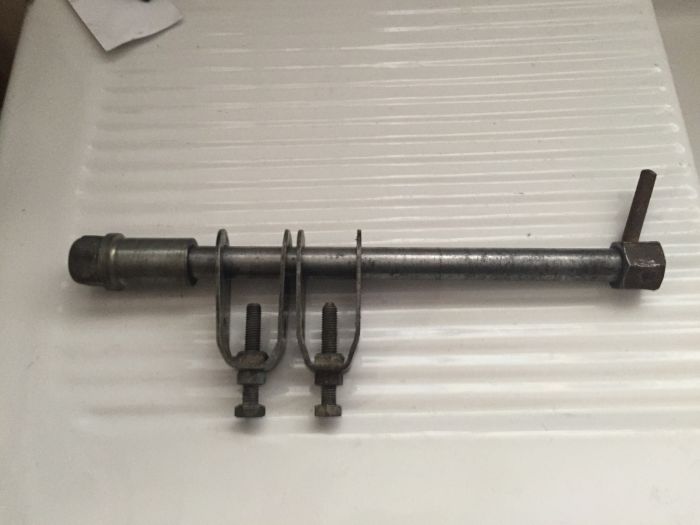

Je m'interroge sur le fait de redresser ou pas les tiges d'extrémité  des  axes de roues 🤔 avant le zingage
Après un première essai sur l'étau ça a l'air bien raide (peux être de l'acier trempé)
KTM GS 1976
KTM GS 1976
Posté le 16-06-2015, à 21:43
euhhh dis voir, faudrait revoir une peu un traité de métallurgie!!!  😄  acier trempé = acier cassant, exemple, foret, taraud etc etc....
vas y, ça c'est que de la ferraille, un coup de chaud et tu redresses....
Posté le 16-06-2015, à 21:47
C'est la fatigue, mon cerveau ramolli avec les heures de fou que je fais
Nickel, je vais ressortir le chalumeau  👍

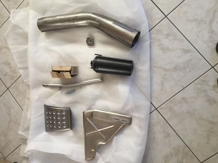

Posté le 19-06-2015, à 18:47
Ma femme me dit, vas chercher le linge dans le garage
Et là surprise
KTM GS 1976
Le père Joël est repassé, il est vrai que c'est moi qui le finance
PILLON, rien à dire très sérieux  👍
KTM GS 1976
Bon là, je crois que je n'ai plus le choix, il faut que je fasse du beau boulot

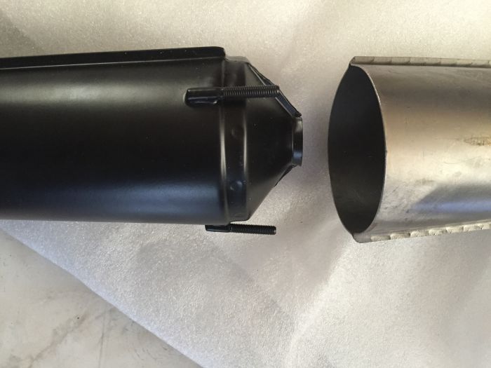

Je m'interroge juste sur le raccordement entre les deux parties du pot, je pensai juste faire un assemblage, je vais fouillé dans les sujets
KTM GS 1976
La béquille est déjà peinte, ce sera la référence pour le peintre.
Question, le moteur doit être de la même couleur que le châssis  🤔
Posté le 19-06-2015, à 21:19
j'ai trouvé sur le net, mais cela craint de devoir faire la modification sur un produit neuf  😡  😡
KTM GS 1976

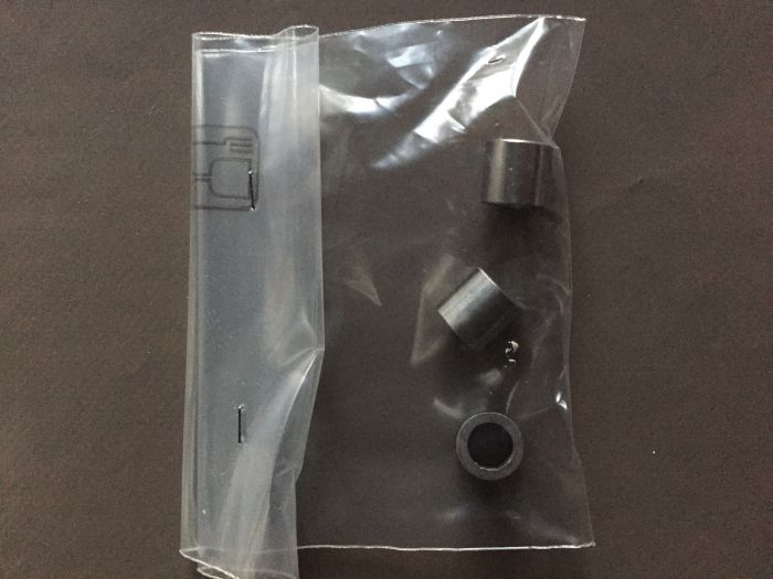

un petit tube à souder (quantité 3)
il en est de même pour le support de maintien, lui par contre est livré, mais pas soudé.
Je suppose que c'est pour affiner l'alignement

Posté le 19-06-2015, à 21:32
KTM GS 1976
KTM GS 1976
Le mieux c'est que tu chasses l'axe faussé et le remplace par un morceau de stub de même diamètre car
si tu le détord, à chaque fois il  se déformera

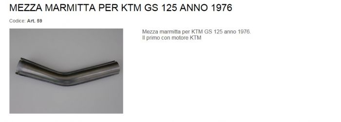

euhhh t'as commandé le bon modèle?? c'est le modèle 59 sur leur site ou le modèle 21?? normalement tu dois avoir les 3 cavaliers pour le silencieux sur la mezza!!!  😉  tu devrais leur poser la question par mail car c'est soit un oubli de leur part, soit pas la bonne mezza
Posté le 19-06-2015, à 22:18
j'ai commandé ce model, j'espère que s'était le bon
www.pillondorino.com/index.php?_r=2511&id=...
Posté le 19-06-2015, à 22:28
Sur le devis, c'est bien la 125 1976
ART 59 Mezza marmitta per KTM GS 125 anno 1976
Je vais les interroger par mail, l'on verra bien.
J'espère que c'est au moins la bonne forme.

Finalement, c'est la bonne mezza, ils ont tout simplement oublié de souder les supports.
Plus de peur de de mal  😳  😳 , les supports partent lundi d’Italie, cela fera trois soudures de plus  👍  👍

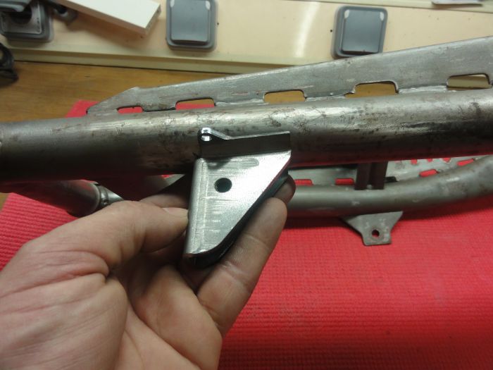

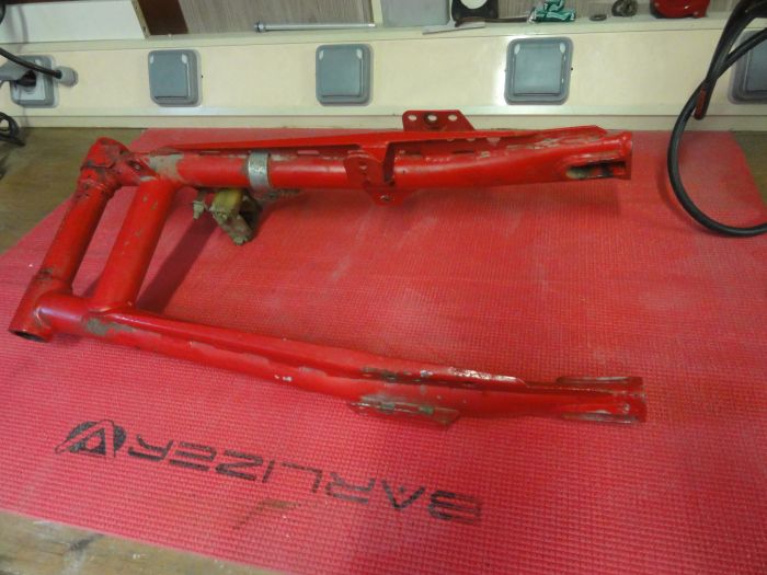

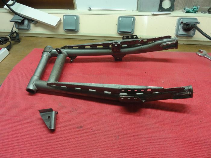

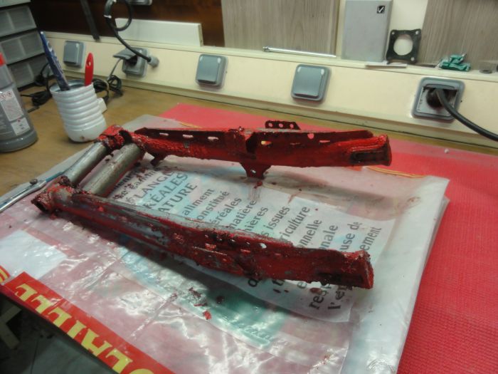

Aujourd'hui pas le temps de bosser sur la moto, mai je vais essayer de décaper mon BO pour souder la fixation de la béquille.
Avant
KTM GS 1976
Pendant
KTM GS 1976
Après
KTM GS 1976
Le décapant qui comporte un V et deux fois le même chiffre va bien ( une heure de travaille pour le résultat ci-dessus)
La position de mon support vous parait bonne  🤔
KTM GS 1976
Bonne soirée

difficile à dire pour le positionnement. Chope des photos sur le net et détermine ça par recoupement.
Profites en pour vérifier si ton bras oscillant n'est pas vrillé. Une barre dans l'axe avant, une barre dans le passage de la broche de roue et on vérifie que ce soit parallèle
par contre, je te conseille de ne la souder QUE quand la moto est sur ses roues car l'angle à respecter est assez chiant à trouver...
Posté le 28-06-2015, à 23:37
Je regarde cela dans la semaine
Dans la mesure ou ce serait vrillé, c'est mort où rattrapable
Posté le 29-06-2015, à 08:24
non, ça se redresse sans trop de difficultés avec un peu d'astuce ou une presse
Posté le 29-06-2015, à 08:42
Le fait de souder le support de béquille sur ton bras va le déformer : sur le mien , les 2 parties du bras s'étaient resserrées l'une vers l'autre , donc , plus possible de rentrer la roue avec les tendeurs et l'entretoise , et un des  bras était même vrillé , donc , impossible de rentrer l'axe de roue  😳  😳  😳  😳  !!!
www.ktmaddict.fr/viewtopic.php?id=2080&p=6
message 147
Pour détordre le bras , message 165 .
Un conseil , vérifie tout ça avant d'envoyer à la peinture ... Quoique sur la mienne , ça n'a pas bougé .
