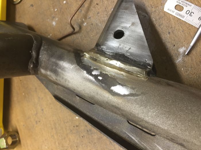

Aujourd'hui je lui apprend à tenir debout,
Préalablement, petite rectificatif au niveau des bosses (brasure)
Mise en place du support
Brasure
La petite tient debout, mais je me demande si elle est suffisamment penchée, avec le poids du moteur en partie basse, cela devrait aller
En fait, j'ai remarqué que vous métriez des cales en bois sous vos béquilles.
Brasure
mhhhh justement avec le poids du moteur, les suspensions s'enfonce un peu et.....je crains que ce soit limite question inclinaison....
Au pire tu auras la solution de raccourcir la béquille de quelques cms si cela ne va pas....

Bonjour Patrick
La platine en partie base n'est pas parallèle au sol, j'en profiterai pour régulariser.
Finalement je vais dessouder puis replacer correctement.
C'est ma première bévue, certainement pas la dernière

visuellement ce serait plutôt ça...même d'origine, ils mettaient une cale sous la béquiille sur le prospectus de 76.
Cette machine était très très inclinée sur sa latérale
Ok merci
Je fais la modif fin de semaine trop de taf au bureau avant les vacances
Je n'avais pas vu qu'il avait une cale sur la pub
Je vais garder mon inclinaison avec une cale de 8cm
