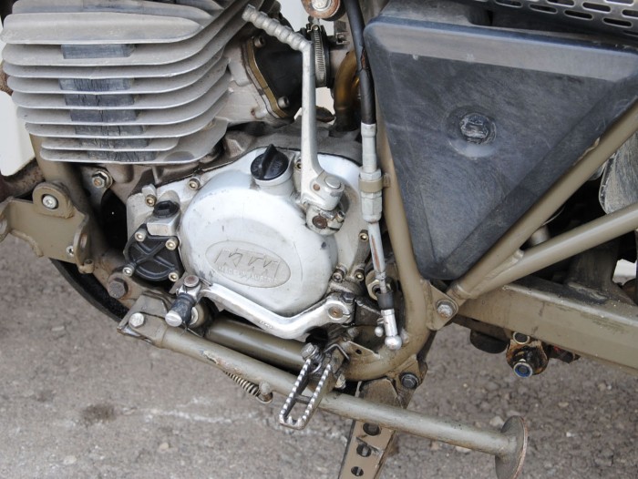

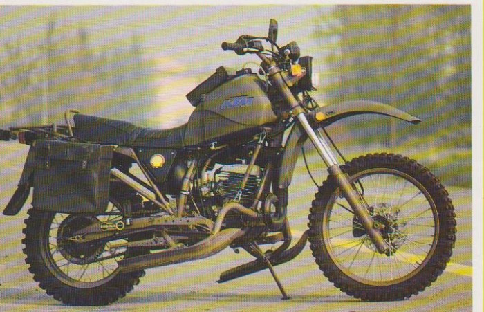

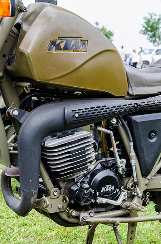

La Ktm 250 GL est une moto de l'armée allemande avec le moteur à air et clapets (541?) mais elle a un piston qui ressemble au piston des moteurs 54 sans clapets.
J'aimerais connaitre la compatibilité du piston de la 250 GL avec le moteur 54.
Voici le moteur sur la ktm 250 GL.
Piston pour Ktm 250 GL

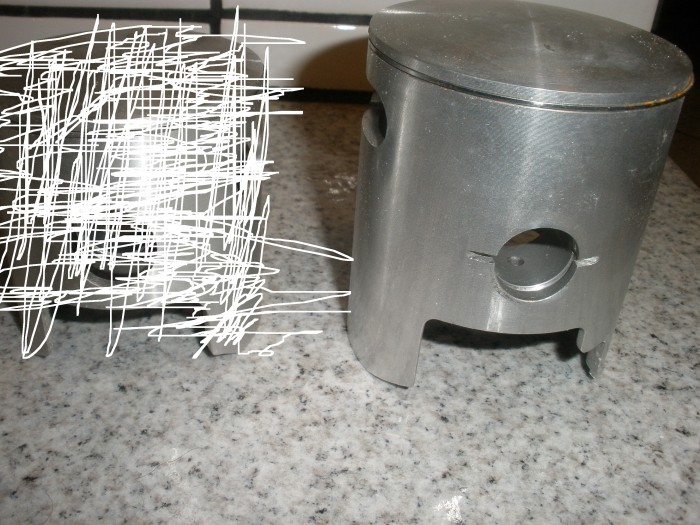

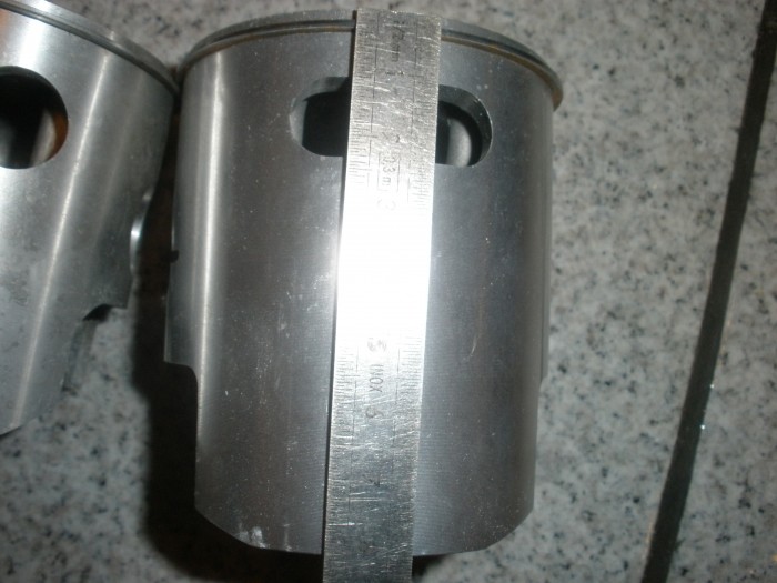

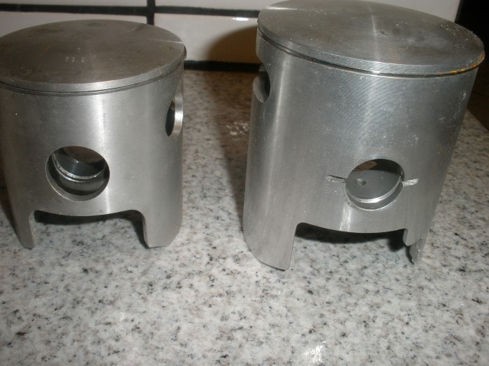

Ainsi que 2 photos de son piston (celui avec la grande lumière à droite sur la 2ème photo ). Je précise qu'il a les mêmes dimensions que celui du moteur 54.

Les carters moteurs ne ressemblent pas du tout à un 541 !
Posté le 14-03-2015, à 13:51
Voilà 2 autres photos du moteur.
Posté le 14-03-2015, à 13:58
En fait, on dirait un bas moteur 544 liquide avec un haut moteur 541 à air et clapets et piston de 54 sans clapets !!!!

Jérôme, moi pas comprendre! Les photos montrent deux pistons complétement différents!!  :(
Posté le 14-03-2015, à 14:41
Sur la photo avec 2 pistons, celui de la 250 gl est à droite. Celui de gauche n'a rien à voir avec le sujet.
Maintenant, j'ai été voir sur Ktmklassiker, le piston de 250 gl a l'air de se monter sur le moteur 54.
J'ai lancé le sujet car j'ai l'occasion d'en acheter un et je veux l'utiliser sur un moteur 54.

Revoilà la photo ou j'ai essayé de retirer un piston qui n'a rien à voir avec le sujet.
Posté le 14-03-2015, à 15:07
Ah! là; Je comprend mieux!!  🙂

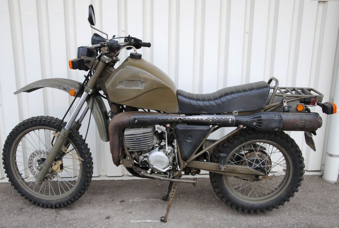

C'est possible que l'armée ait fait une commande spéciale pour avoir un moteur a air vers le milieu des années 80. Elle est de quelle année ?
Posté le 14-03-2015, à 21:09

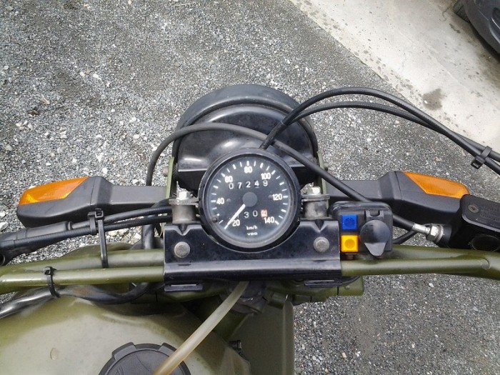

J'ai trouvé des photos de cette moto en Russie , en Norvège et en Allemagne.
Pour les années de la moto, j'ai trouvé 84, 85 et 87.
J'aime bien la fixation de compteur genre gs de 1975.

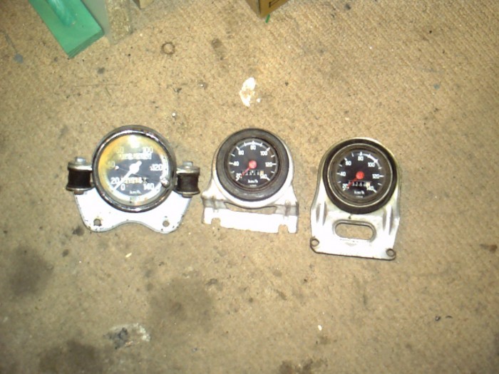

Tiens, regarde, une photo des compteurs que j'ai. Celui de gauche 😀

attention malgré tout à la hauteur de l'axe par rapport au sommet de la calotte...ça peut différer un peu du 54...on sait jamais...
Posté le 16-03-2015, à 22:58
Je lui demanderai quand je le rappellerai. Les mesures que j'ai eu pour l'instant correspondaient avec le piston que j'ai pris comme modèle chez moi.
