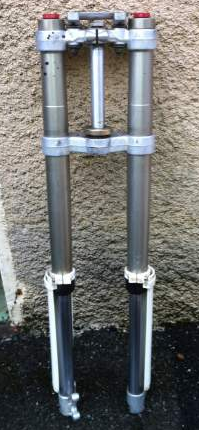

Je souhaiterais savoir si quelqu'un peu m'aider à identifier cette fourche de ktm apparemment pour KTM 250 ou 300.
Le vendeur à trouvé comme référence : K1MX90 et après quelques recherches je crois que le diamètre des tubes est de 46mm mais je galère trop à trouver sur quel model elle était instalé !! quelqu'un sait-il ?
Pensez vous que je peux acheter et installer cette fourche sur mon KTM EGS de 1998 afin d'avoir un fourche inversée? Genre c'est un bon choix ou pas puisque le diamètre des tubes et un peu plus petit, c'est pas un souci ?
Actuellement j'ai la fourche d'origine c'est une White power conventionnelle 50mm et de débattement 280mm, je vais sentir du changement pensez vous ?
Voici la fourche en question à vendre sur lbc.

C est une fourche pour cross (mx) de 1990, perso je pense que c est moin bien que ce que tu a!!!

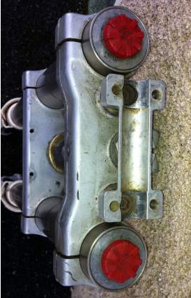

Sur tous les fourches White Power Upside down, sous le capuchon rouge, il y a le symbole qui identifie le modèle (MX ou GS) et l'année de fabrication.
Vérifiez par vous-même !

Il me semble qu c'est la même fourche que sur ma GS 250 de 1991, elle était sur les 250 et 300 de 1990 à 93 ou 94 je pense,
le diamètre du tube est 41

J ai la même en K1mx89 elle provient d une 125 mx de 89
