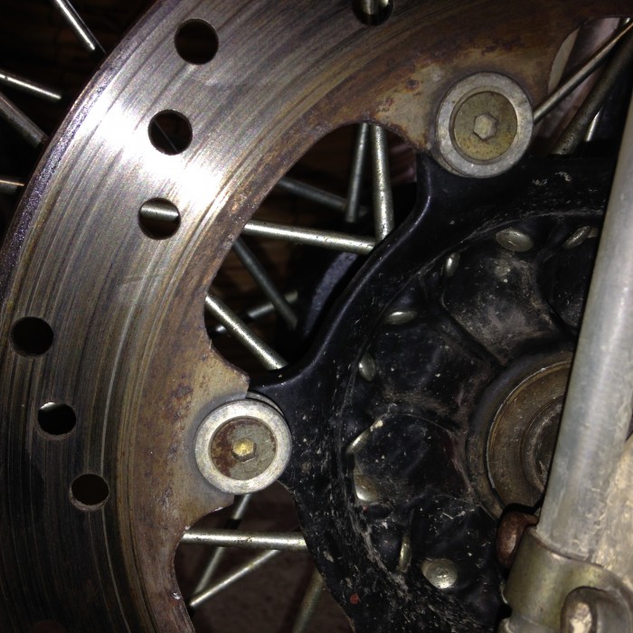

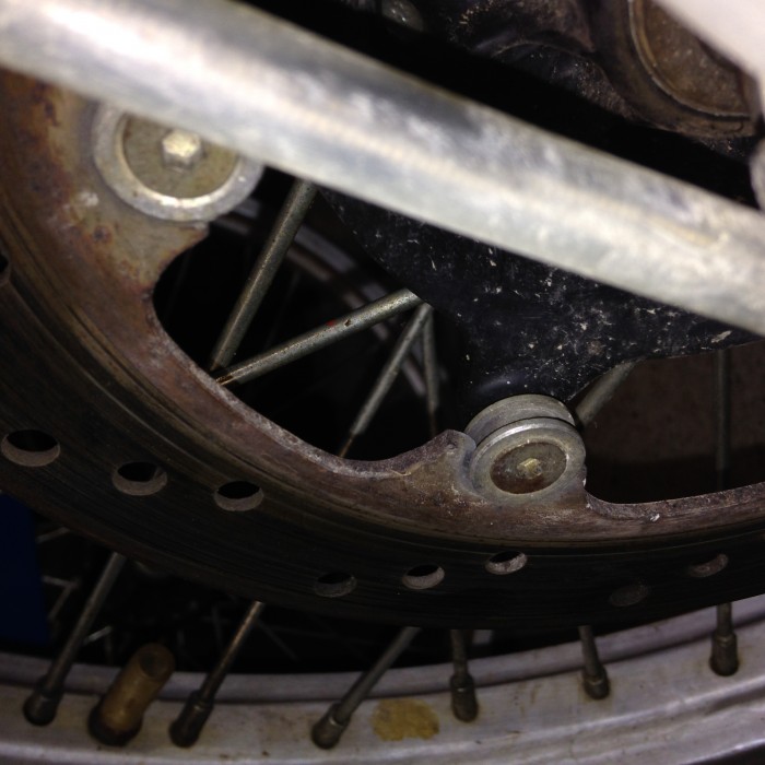

Bonsoir,
Quelqu'un saurait il me dire si ce montage de disque de frein est bon ou pas ? le disque bouge un peu... :(

Posté le 04-05-2015, à 21:07
C est pas une jante de 91!
A partir de 89 le moyeu était rouge

Posté le 04-05-2015, à 21:44
S'il bouge, c'est pas un flottant ton disque par hasard ?
55 ans6868 messages 55 images
Posté le 04-05-2015, à 21:45
justement j'en sais rien, il est tenu comme sur les fotos...
Moto(s) : KTM 600 LC4 1991
Posté le 05-05-2015, à 06:20
C'est effectivement un disque flottant qui semble en fin de vie. A remplacer d'urgence. DANGER !

Posté le 05-05-2015, à 08:40
Merci oui je vais le changer.... mais pas facile d'en retrouver un...
