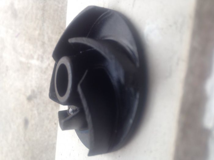

J'ai commencer a demonter le carter embrayage, d'abord la pompe à eau et voici le premier problème
Sxf serré
Moto(s) : Sxf 250
35 ans105105 messages 4444 images
Posté le 13-05-2015, à 19:15
La turbine en plastique touchais le cache de la pompe
Sxf serré
Ca pourra être un premier signe d'où il vien le problème de blocage?
La pompe ne tourne pas

Je doute que le frottement de la turbine dans le carter de pompe à eau soit l'unique cause de la casse moteur.

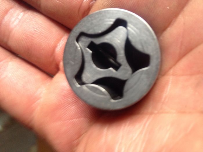

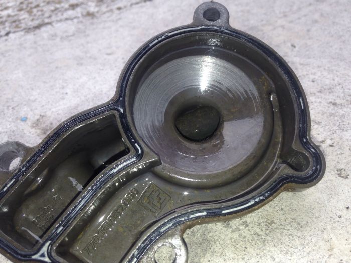

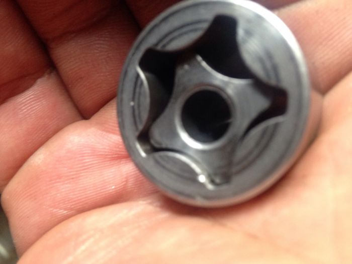

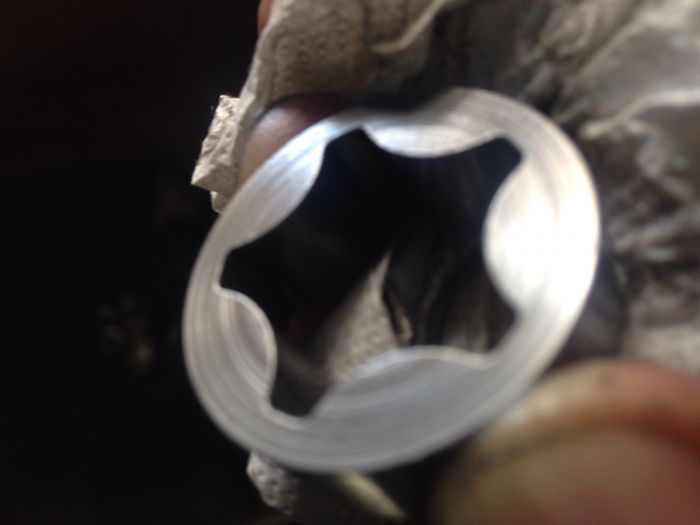

Voici quelques photos des 2 pompes à huile, il y a des traces de frottement, je sais pas si c'est normal
Sxf serré
Sxf serré
Sxf serré
Moto(s) : Sxf 250
Posté le 20-05-2015, à 22:49
21,60 et 33,30 les rotors de pompe à huile.
C'est sur que c'est un budget, mais repartir avec des éléments qui sont une des causes de la casse moteur...
Toutes ces rayures sont autant de perte de pression d'huile.
