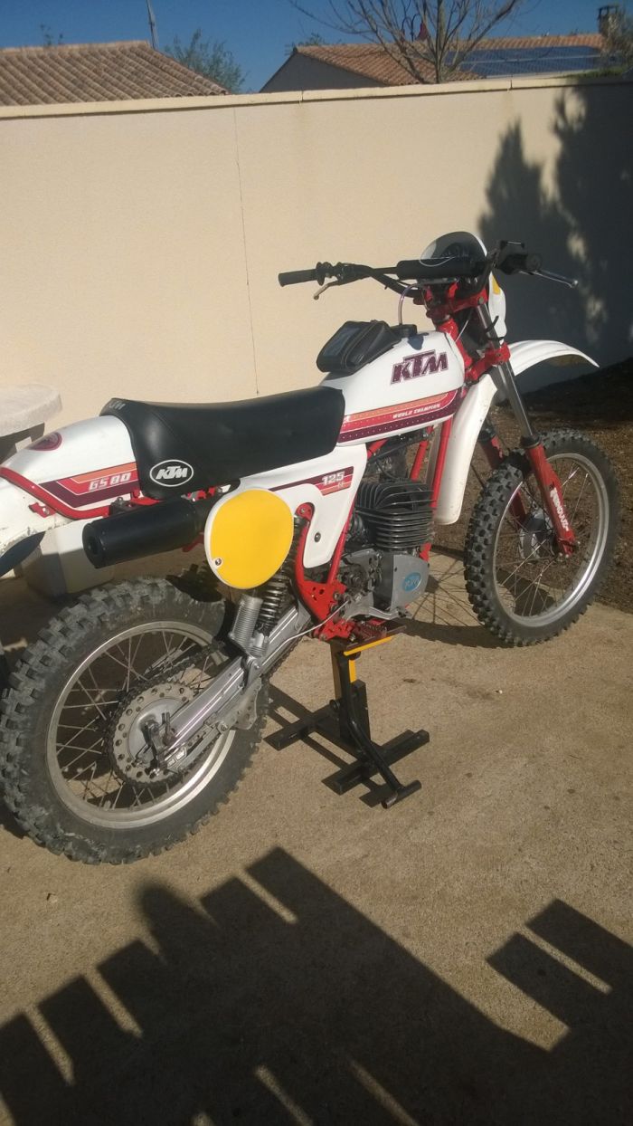

jolie photo, jolie moto!!! 😍
Posté le 15-01-2017, à 20:08
Joli résultat Lolo , tu peux être fier de ton travail  👍  👍
Comment se comporte ta Moto  🤔
Moto(s) : 125 GS6
Posté le 15-01-2017, à 20:26
merci les gars
JP elle fonctionne super bien pour en tirer un max faut pas hésiter à mettre du gaz... ça reste une 125 mais finalement j'aime bien j'ai l'impression de rajeunir.... mais j'ai passé un temps de fou pour la régler, j'ai eu un gros coup de main grâce aux conseils de columbo et Pat c'est plein de petits détails qui ont fait quelle craque aussi bien. et toi ta 78 🤔

ktm 125 gs 1979
sortie hier matin avec un grand soleil d'ailleurs j'avais chaud, une cinquantaine de km petite révision au programme cette semaine

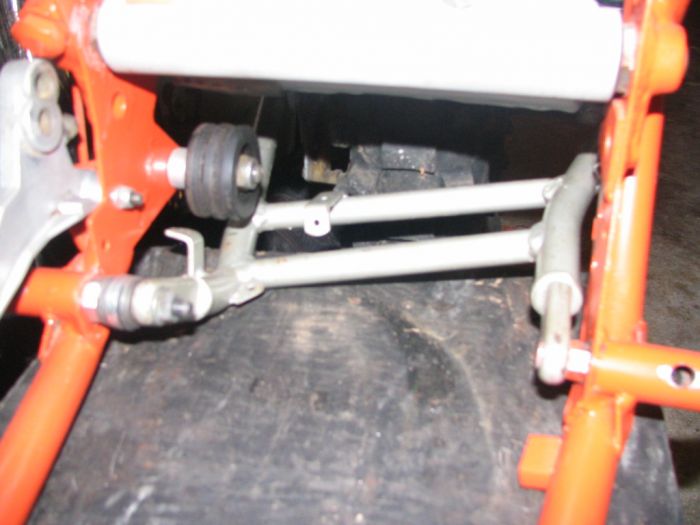

Seul hic les fixations de la béquille latérale. Ma question est il possible sur ce cadre de poser une centrale
Merci
Merci
oui, c'est possible, mais c'est une vraie merde à poser et de plus elle n'est pas très stable, mais ça existe...

Dispo chez pillon

Pat si c'est la merde à poser et pas stable je vais continuer à vivre avec ma latérale ou à l'appuyer contre les arbres 🙂
