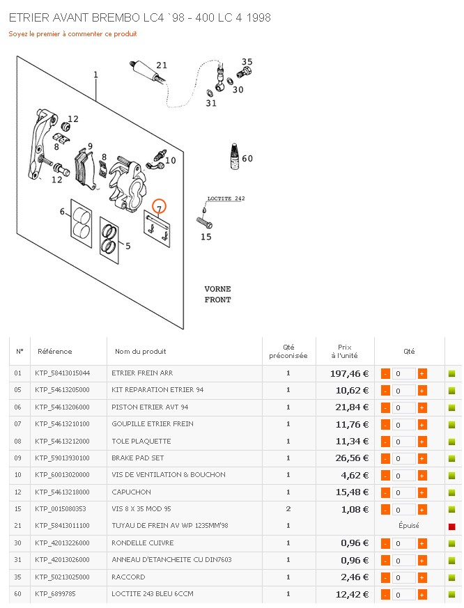

Hello tutti !
Je ne parviens pas à retrouver dans les docs les références des plaquettes de frein avant et arrière pour le 400 LC4 98 (frein Brembo)
Qq'un à l'info ?????
Posté le 02-09-2015, à 19:32
Posté le 02-09-2015, à 21:17
ça c'est du rapide, merkiiiii !!!!!!
