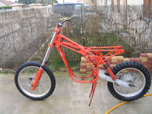

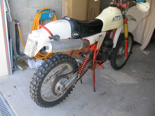

Ca y est j'attaque la partie la plus bandante de la restauration....le remontage
avant :
Restauration 240GS 81 remontage
démontage :
remontage après restauration  :

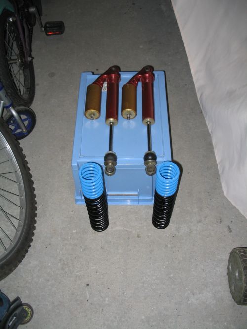

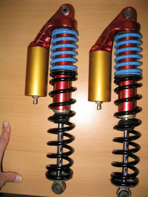

Beauuu les amortisseurs.

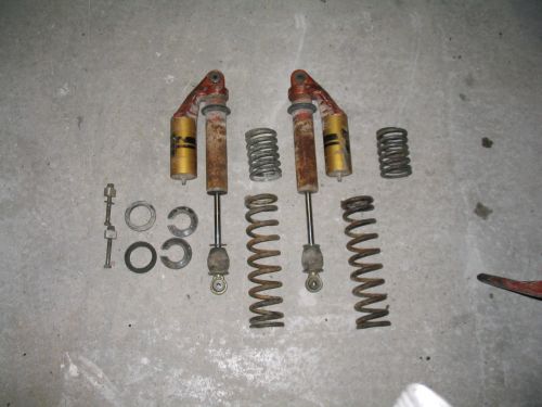

Posté le 17-05-2008, à 20:43
détail des amortisseurs : Les bilstein d'origine étaient morts et non reconditionnables , j'ai donc restauré des Ohlins

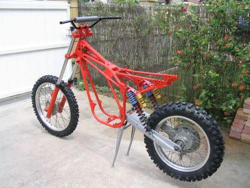

Posté le 24-05-2008, à 18:14
1er remontage à blanc ...Cause moteur en cours la dernière pièce arrive semaine prochaine, je pourrais attaquer le remontage définitif...Mais déjà ça donne envie....Avec mon 1,82 et mes 86kgs sur la selle j'ai à peine la pointe des pieds par terre....Vivement les essais de la bête....Raaahhhh ça va chier grââââve!!!!! 🙂 :) :)

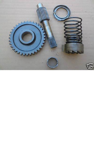

Posté le 28-05-2008, à 18:44

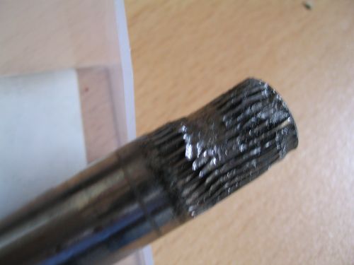

Bon l'axe de kick de remplacement est bien arrivé, tout beau et tout bien monté ... voilà la différence entre les 2....y'a pô photo...
ancien :

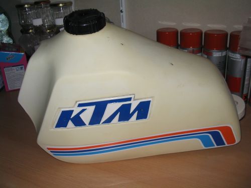

Comment peints tu les différentes pièces ? (notamment l'amorto)

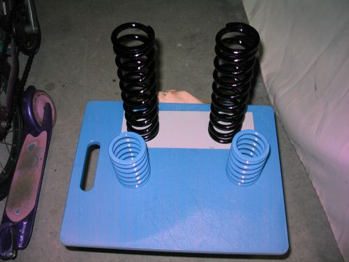

Posté le 28-05-2008, à 19:45
pour les amortos, ponçage , aprêt (en bombe) et peintre en bombe, (3 couches)
photos en apprêt :
en peinture :
fini :

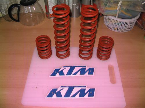

Posté le 28-05-2008, à 19:51
Bon pour les sigles KTM la j'ai utilisé des pinceaux à retouches, plus précis.

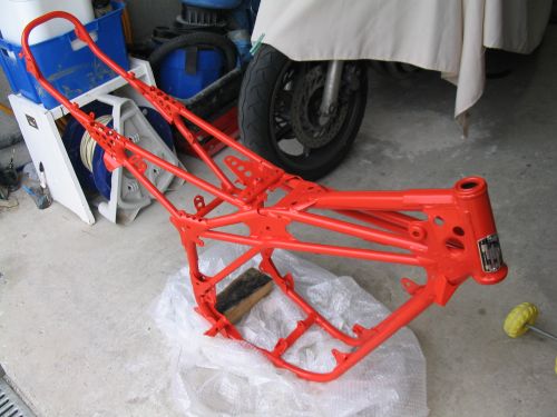

Posté le 28-05-2008, à 19:53
Pour le cadre et la boucle aR la sous-traitance à une boite spécialisée dans la peinture époxy....

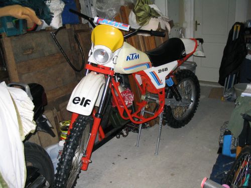

Posté le 07-06-2008, à 18:02
té histoire de motiver l'Patatwin...

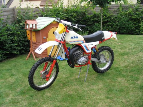

les trois machines du team....on attend la 4ème...
dans l'ordre, celle de Michel, la mienne et celle de Fred sur un même post

Posté le 07-06-2008, à 18:14
Je suis motivé à mort, faut juste que la moto soit prête pour que j'en prenne possession...
Pour info j'ai posé mes vacances d'été en fonction de la date de livraison possible !
