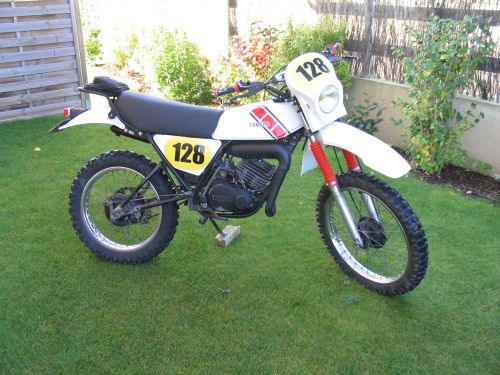

Posté le 08-06-2008, à 13:34
L'était bô mon trail à soufflet.....
