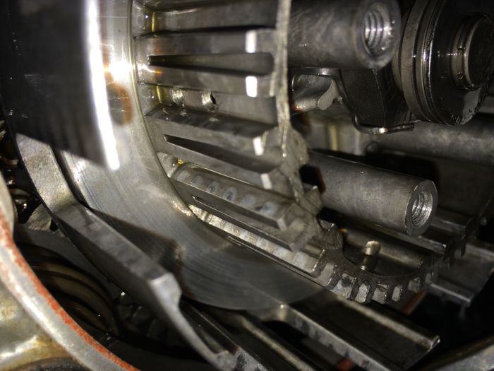

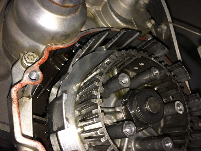

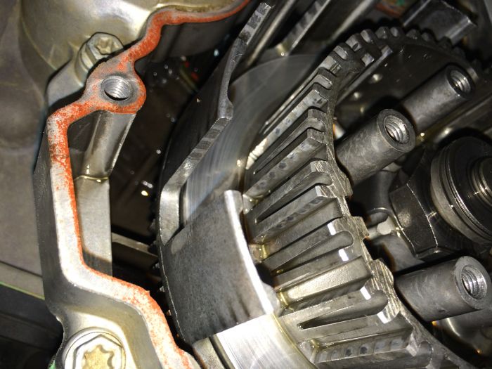

Hello tout le monde,
J'ai besoin de vos avis concernant la cloche d'embrayage ci jointe en photo.
Elle à l'air marquée mais quand je passe mes doigts dans les dents, il n'y a pas d'aspéritée , c'est encore lisse.
Qu'en pensez vous ?

Posté le 22-11-2015, à 21:50
Elle est neuve!  ;)

Posté le 22-11-2015, à 22:52
A froid, il n'y a rien d'anormal.
A chaud cela dénote effectivement d'un soucis.

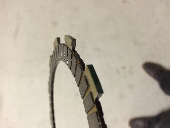

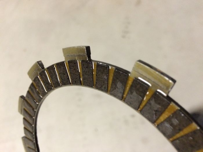

Posté le 23-11-2015, à 10:43
Faudrait une photo des disques aussi ,pour voir leur état !!
38 ans99 messages 99 images
Posté le 23-11-2015, à 13:08
Photos disques
Avis embrayage
Avis embrayage
Les lisses ne sont ni bleus, ni voilés.

Posté le 23-11-2015, à 13:38
Ça n'a pas l'air bien vieux non plus !!
Voir l’hydraulique et la garde au levier !!
