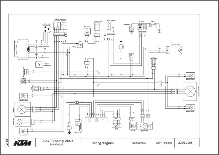

Posté le 01-12-2015, à 17:26
Les schémas pour ta machine se trouvent facilement sur le web.
Plonger dans la doc, aide énormément.  😎
Je dois avoir un schéma Quek part.  🙂

Posté le 02-12-2015, à 16:49
D'origine , ta moto était équipée d'un commodo raccordé au faisceau via un connecteur derrière la plaque phare.
Avec un schéma électrique, il est aisé de retrouver les couleurs correspondantes.
De mémoire, bleu/plein phare, vert/croisement, etc...
