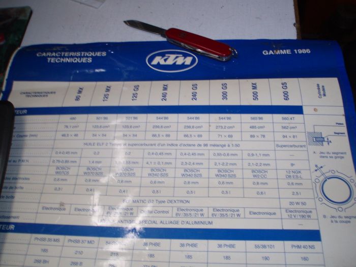

Pendant que j'ai l'ordinateur allumé : Il manque le carburateur sur la moto que j'ai acheté (KTM cross de 1986).
Quel modèle et marque dois-je acheter ?
Et si par hasard, le montage d'un autre rendrait un meilleur rendement, lequel ?

bonjour , sur mon 300 , j'avais un bing , et beaucoup de problemes de reglages malgre des pieces neuves ( aiguilles , pointeau ,gicleurs ...) j'ai opte pour un dell orto et depuis plus de probleme ca tourne vraiement bien

dell orto PHBE38NS gicleur principal 185 , ralenti 58 , starter 70 , puit d'aiguille 2.74 BN , aiguille U12 , boisseau 30 ,
Posté le 04-01-2016, à 14:52
Pour un 250 tu peux mettre entre 36 et 38 comme diamètre de carbu. 36 c'est plus souple, 38 plus de chevaux. Pick your poison...
