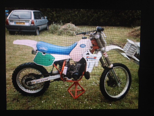

J'en profite pour vous dire que j'ai acheté une 250 KTM de 1986 à remonter entièrement. Elle est pratiquement complète.
Mais je dis bien ''Entièrement'', voyez plutôt !!
off roadix nouveau venu
Il est possible que je fasse appel à votre sagacité ..... Me comprenez-vous ?
Certes, le challenge est gros, mais je ne désespère pas d'y parvenir (avec vos connaissances et vos documents)
Au fait, 1986 était-ce une bonne année (une bonne moto j'entends) .....  Bref, une bonne KTM ?
Off roadix

J'ai acheté exactement le même modèle en 1993 , et dans le même état , c'est à dire dans une multitude de boîtes ...
J'ai tout remonté patiemment , ça m'a pris 1 an , et je me suis bien amusé avec la bécane . Seul gros souci avec ce modèle , le carter de pompe à eau qui se bouffe à la longue avec le liquide de refroidissement . Plusieurs solutions : le refaire avec une résine métallique , ou alors , faire une transformation comme ceci :
www.ktmaddict.fr/viewtopic.php?id=4413
Troisième solution , pièce neuve refabriquée , chez DD Horvath :
www.enduroklassiker.at/en/engine-parts/504...
Juste un PETIT problème : le prix !!!!!!!!!!!!!   ARGGGGGGGLLLLLLLLLLLLL

J'ai reçu une photo juste avant qu'elle ne soit dépecée.
Moto(s) : Kawsaki h2 ; Yamaha vmax ; fzx 750 ; Honda xls ; Ossa gold ; 250 KTM 86 ; 250 RM 85/86 ; 500 RM 83
