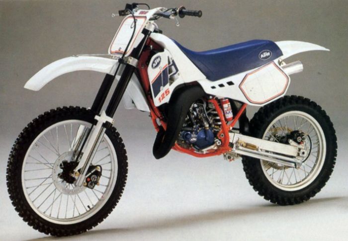

Bon déjà c'est pas une 88. J'en ai eu une et je m'en rappelle bien car j'ai eu plein de soucis moteur avec. La 88 c'est celle-ci:
Ktm 125 mx 1988
La tienne ressemble plus à un 86.
