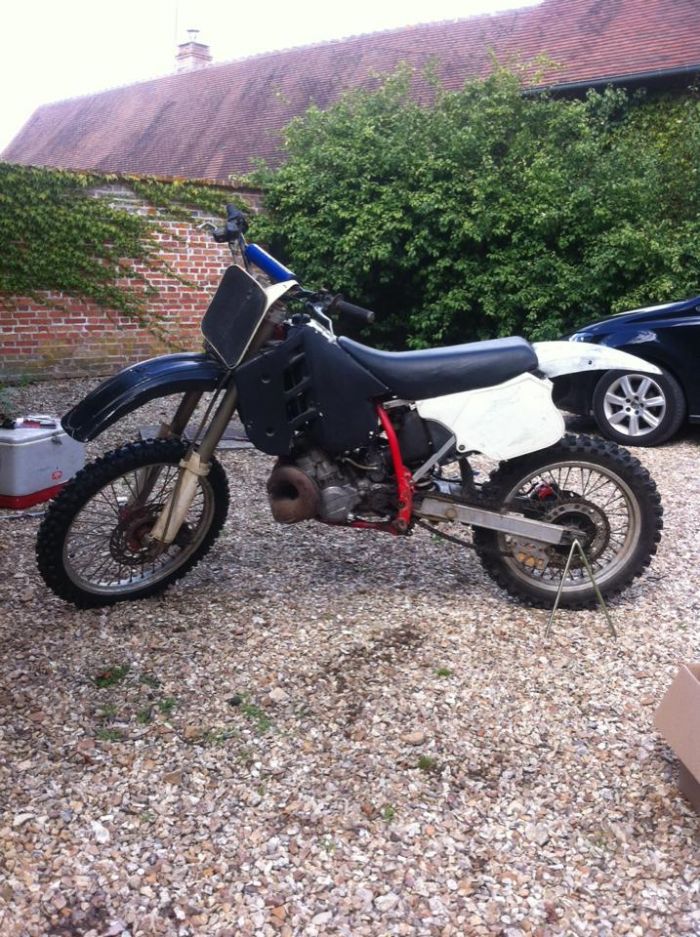

bonjour,
Je viens d'acheter une KTM 250 à un particulier.. j'ai refais les Freins + Carbu dessus.
je cherche a savoir quel modele s'il s'agit exactement ? est ce que les pros peuvent m'aider ? :-)
- 250 CC
- 2T
- silencieux a droite
- kick a droite

Avant  88, c'est sûr, je dirais  86 mais je ne suis pas un pro ;)
Attention à ta chaîne trop  détendue

@Laurent73 : Merci pour ton retour.
cf la chaine, la photo date un peu , elle a été retendu en effet :-)
cf modele / année :
Avant 88 à oui ????
je croyais que le fait que le silencieux soit a droite + kick a droite faisait une MX 90/91 ... :-(

Bienvenue, moi aussi, j'aurais dit 90.

oui. Moteur TCV, minimum 90  🤭
Normalement, c'est écrit dessus. Ya un numéro de cadre ?  😎

90, 91 et 92 trés similaires  😀 Je me demande quelles différences, a part la déco..  😉

Merci !! Ça me rassure sur mon achat ( le mec m ayant dit 91/92 ) ...
On part donc sur une 250 MX 1990/1991 ?? :-)
Je vais pouvoir aller checker les pièces qu il me fait now ( kit chaîne )
Des idées de sites intéressants pour ces modèles ? Pour les pièces ?

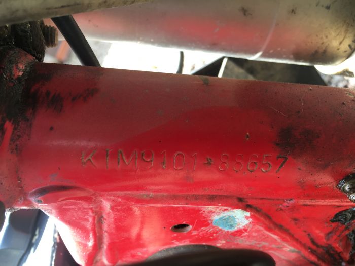

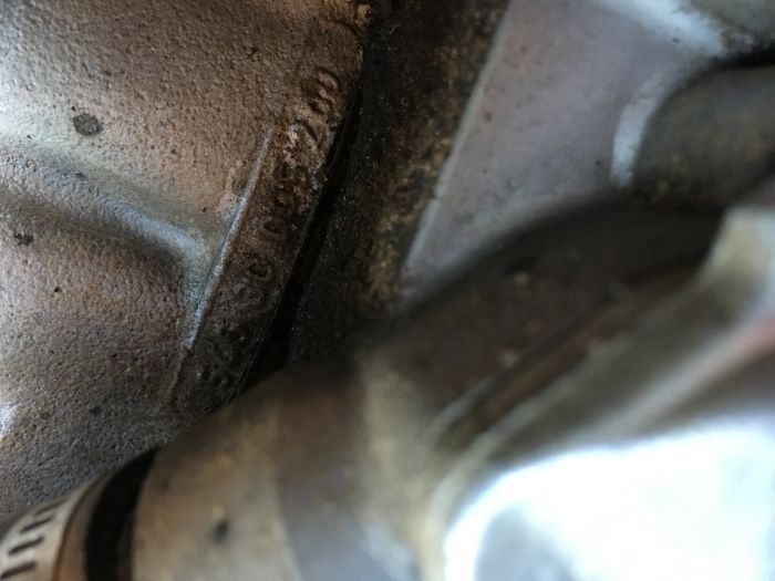

Posté le 14-02-2017, à 15:22
voici le numero que j'ai trouvé ...
Identifier quelle modèle de KTM 250 j'ai
quelqu'un peut m'aider s'il vous plait ? :-(

Posté le 14-02-2017, à 17:52
a l'époque ou j'avais des ktm ançiennes ,on disait qu'en lisant le n° de serie on avait l'année et le mois .La on aurait 91/01 , donc ....

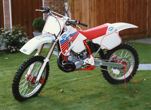

celle que j'ai eu ....au boulot
TO-TA-LE-MENT compléte au départ ,doit bien resté la selle ....

Posté le 14-02-2017, à 19:49
C'est ce que je me suis dit a un moment en effet ... mais j aimerai en etre sur avant d acheter des pieces
confirmer le modele ? MX ?
c un modele sans bequille, 2 temps ... pas plus d'info :-(

65 ans402402 messages 4545 images
Posté le 15-02-2017, à 11:23
la boucle arriere de cadre est plutot de MX ,pour le type de moteur regarde les numeros graves sur celui-ci ,les trois premiers c'est le type moteur , je pense que le tien doit commencer par 546

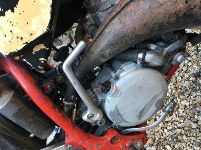

Posté le 19-02-2017, à 11:28

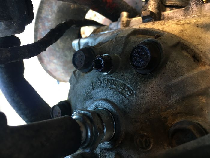

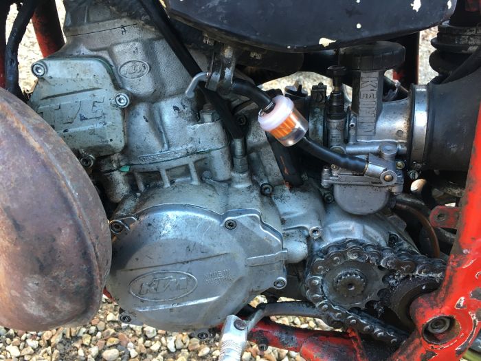

Voici quelques photos prises ce week-end :
Carter plat donc modèle GS non ? :

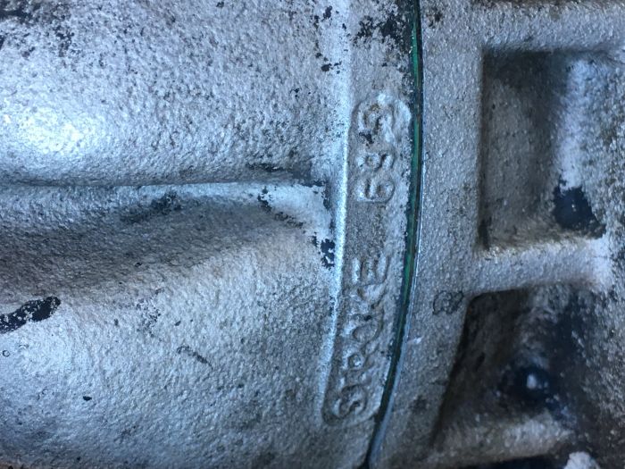

Quelques doutes car j ai l impression que j ai des pièces de moto différentes :  ( stroke 695 à un endroit ; pièces 545 / 546 .. )

Posté le 19-02-2017, à 11:45
Stroke 69,5 ça veut dire course 69,5mm me semble-t-il.
Pour avoir une meilleure idée si c'est une GS ou une cross, regarde si l'allumage a des fils non utilisés. Si c'est le cas ça pourrait être pour l'éclairage d'une enduro.
Autre piste: l'étagement de la boite, une cross a la première bien longue et les autres rapports serrés, pour maintenir la vitesse sur le circuit, une enduro a la première courte pour pouvoir trialiser, la 2è nettement plus longue, les 3 et 4è rapports plus serrés et la 5è bien longue pour les liaisons.

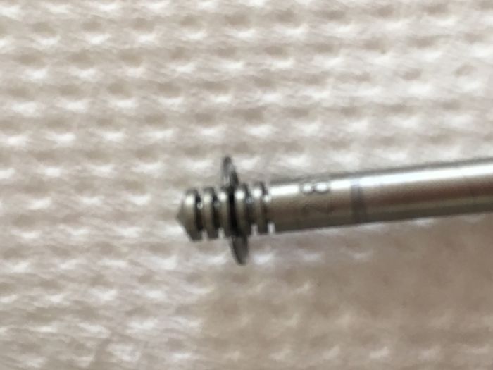

Posté le 19-02-2017, à 16:39

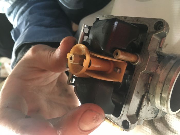

EN parallèle de le recherche d'identification de La mito, je suis sur un problème qui est que je n arrive os à trouver un ralenti stable ... soit j ai le starter / ralentir fond et elle cale pas ( Mais du coup ps de puissance de gaz ) des que je baisse le ralenti d un poil , bim elle calme ... :-( donc démontage et noettoyage carbu ... Mais je vois pas trop le problème :-(
À part au niveau des tailles de gicleur peut être :-(
55 / 170 .. ??

Posté le 19-02-2017, à 16:44
