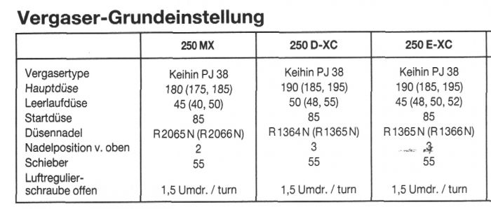

Un peu de documentation
dirtypart.com/manuals/filer/KTM/KTM%20250,...
