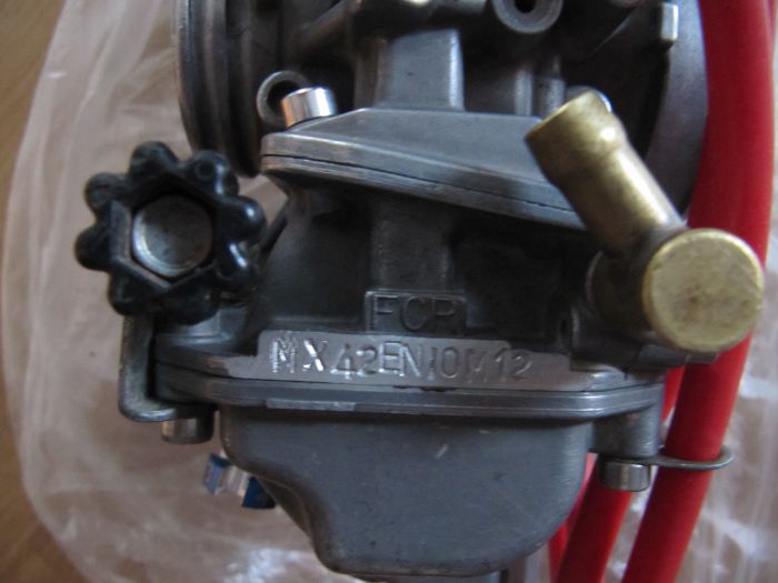

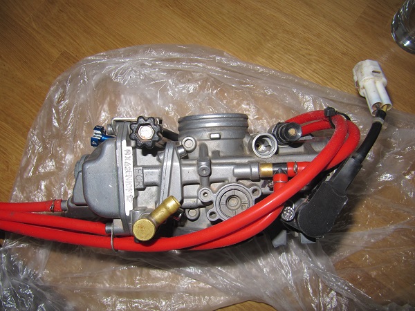

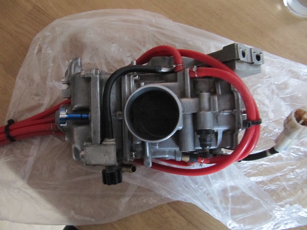

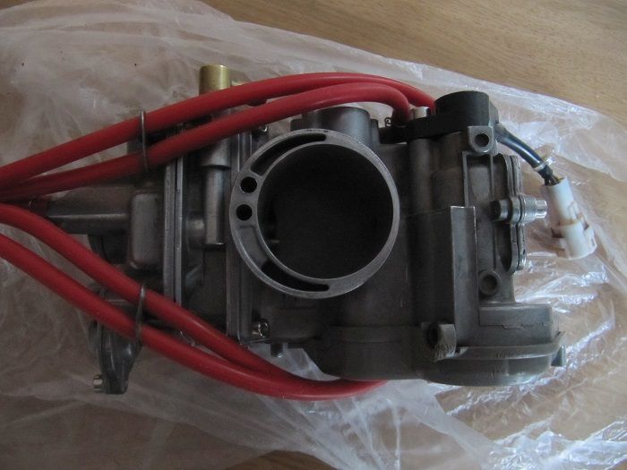

Un petit update, même si pas encore de concret à vous donner. J'ai commandé un FCR41-MX pour ma Katoche sur leboncoin. Jusque là tout va bien.
Je passe commande chez un dealer allemand pour faire les choses bien : Kit joint, aiguille, puits ... et surtout de quoi faire proprement l'adaptation BAA- carbu et carbu-moteur. Tout content, j'envoie une photo du carbu avant de commander pour s'assurer avec le vendeur qu'il n'y a pas de kouac. Et là ... c'est le drame ...  😄  Le carbu qu'on m'a vendu est un FCR 41, réaléser en 42 d'origine. La partie côté boîte à air qui est censée se démonter pour adapter des manchons est solidaire du corps, pas d'adaptation possible ... Voir photo 1:
620 LC4 - LS-E 1997
620 LC4 - LS-E 1997
620 LC4 - LS-E 1997
620 LC4 - LS-E 1997
620 LC4 - LS-E 1997
Voilà ... ce soir je démonte le delorto et je prends les mesures.... Avec un peu de chance, le côté BAA est déjà adapté à la moto ...
Moralité : je me suis bien fait n**** sur leboncon ... quand on sait pas, on se renseigne d'abord!!
Dans tout ça, qui sait me dire quelle différence il y aura du fait que c'est un diamètre 42? Tous les gicleurs qui sont dedans ne sont surement pas adaptés puisque le gars m'a monté le conf que je lui ai demandé pour ma Katoche... Est ce que mon réservoir me donnera une autonomie de 10km?

Ah ... j'ai lu partout qu'il fallait faire attention aux turbulences et autres joyeusetés, et que du coup un bon venturi aide bien ... Bon je crois que je vais me lancer dans la modif...
Toi tu es passé d'un 40 à un 40 non? Psske là je monte de 2mm le diamètre, c'est pas rien pour la conso ...
Je crois que je vais t'écouter sur ce coup là, on va tenter la greffe... Je démonte le Del ce soir. Sinon que ce soit un 42 ça va apporter/ retirer quoi a priori?

Tout d'abord, merci à tous pour vos lumières. J'ai démonté le Del, côté moteur pas de souci mais côté baa, il faut que j'adapte. Il y a plein d'adaptateur existant, mais le je ne trouve pas celui qu'il faut. Sur certinas FCR, on peut visser un venturi côté BAA pour adapter, sur le mien, j'ai l'impression du ça se clips sur un ergot. Sauf que je trouve pas cette version qui peut se clipser...
Voir sur ce forum, il me semble que c'est ce type de manchon qu'il faut : supermotojunkie.com/showthread.php?124039-... , plus précisément ça : www.nossmachine.com/fcr_adapters.htm .
Voilà où j'en suis pour l'instant. Belgo, pas de souci ça sera avec plaisir parce que je sens que je vais tatillonner ...

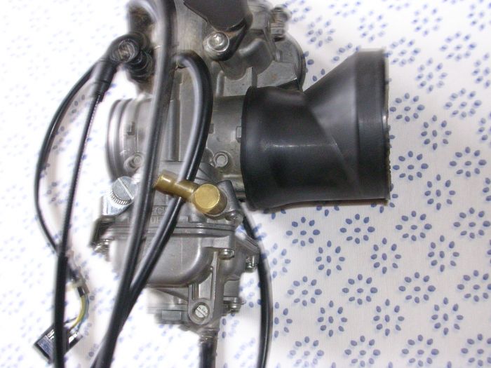

www.enduroklassiker.at/en/rubber-parts-and...
J'ai ce type de manchon , acheté pour la future restau de ma 400 , et il se monte sans trop de problème sur mon carbu identique au tien . Voilà ce que ça donne :
620 LC4 - LS-E 1997
620 LC4 - LS-E 1997
Faut juste tirer un peu plus sur le caoutchouc...

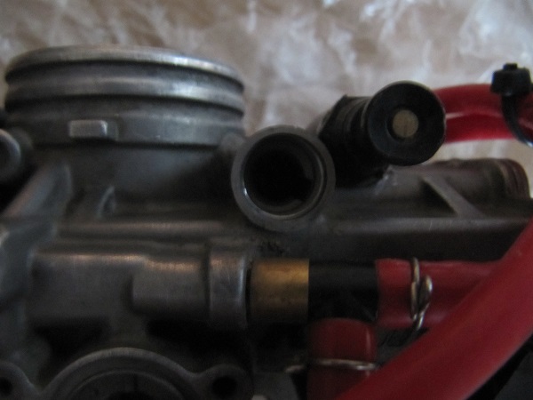

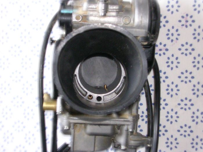

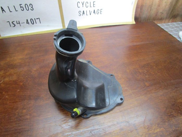

Alors tu as tout à fait compris mon souci !! Mon carbu est visiblement originaire d'un Kawa KX-450F après avoir échangé avec un connaisseur, qui vend des raccords tournés.
Du coup, il m'a expliqué que pour ces montage, le venturi est intégré au raccord BAA - carbu, donc en plastique, et ça donne en gros ce que tu viens de me montrer comme pièce, j'ai passé ma journée de dimanche à la chercher en vain!!
ça donne ça d'origine (450 crf là):
620 LC4 - LS-E 1997
On voit bien les ergots en plastique qui viennent de part et d'autre de l'ergot métallique du FCR. Bon vu le prix de la pièce par rapport aux venturis tournés, ça coûte (presque) rien d'essayer!! Déjà un grand merci pour cela. J'ai lu que ce venturi est quand même important car sinon on créé énormément de turbulences en entrée du carbu et ça marche beaucoup moins bien.

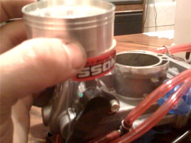

Pour info, j'ai trouvé, mais aux USA, un gars qui vends des raccords à "coller". ça nécessite de passer le carbu au tour pour retirer la petite lèvre côté admission air, ensuite ça donne ça :
620 LC4 - LS-E 1997
et le lien vers le site : www.nossmachine.com/fcr_adapters.htm
et le lien vers le gars qui détaille sa modif, assez intéressant : supermotojunkie.com/showthread.php?124039-...
Comme je n'ai pas encore fait de tests, je ne sais si la conf est bonne, mais pour l'instant j'ai : GP :185 , GR : 55, aiguille je te redirais, j'ai pas regardé car commandé une OBEKR (apparemment bien pour le supermot)e tgicleur de starter je sais pas, je te dirais aussi.
Cette conf est a priori pour 640 KTM, BAA fermée et échappement d'origine.
Le bouton rouge = starter à chaud! Le noir= starter à froid. Voir si le circuit du starter à froid n'est pas obstrué?? Ou alors tout simplement gicleur trop petit? 5ieme cran ça me parait beaucoup aussi...
J'ai fait un test de montage hier, put**** ça va être galère, il est énorme le carbu... Va falloir enlever des morceaux pour que ça passe... ça rentre, mais pas droit et pour les câbles ça va être sympa... En plus tout est inversé (câbles, arrivée essnec ).
Dès que j'ai la pièce, je fais un essai et je te tiens au jus, mais ça va prendre du temps je crois ...
Voilà voilà, en tout cas un grand merci pour ton retour, on va avancer ensemble là dessus !!

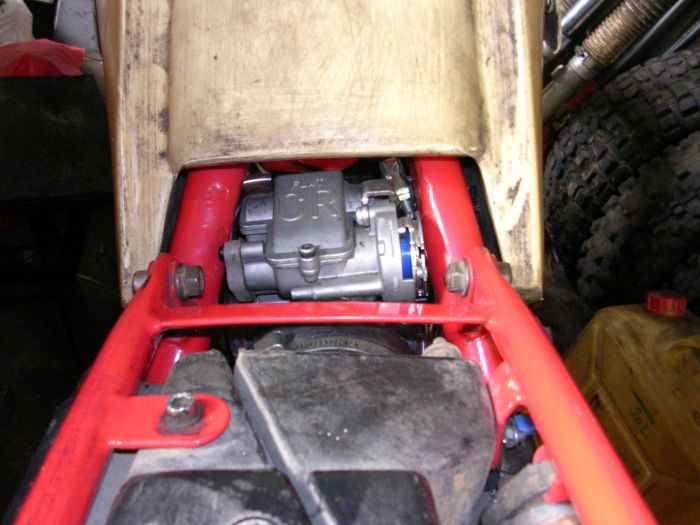

Salut Manu .
   petite réponse à tous tes messages .
- Effectivement , la place est comptée pour rentrer le carbu . Voilà le mien
620 LC4 - LS-E 1997
Je ne sais pas si ça se distingue sur la photo , mais j'ai du tordre la patte d'arrêt du cable . Et impossible de mettre le cable de rappel . Heureusement il y a le ressort ...

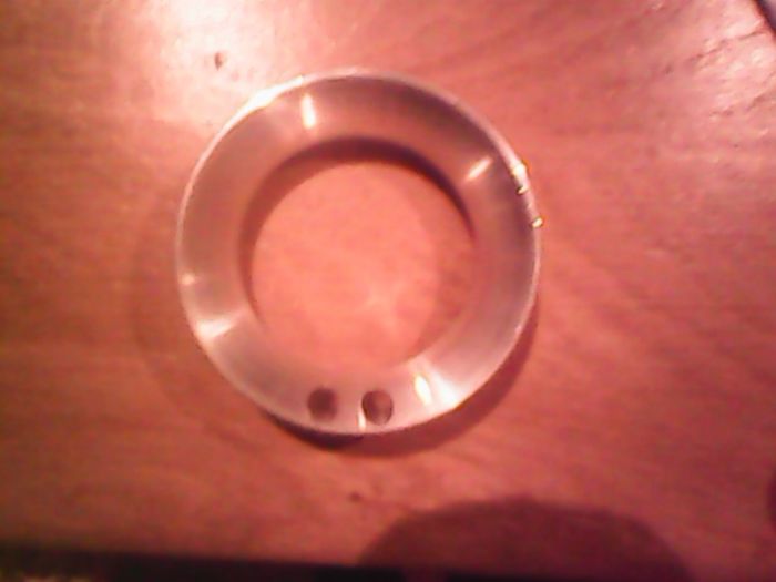

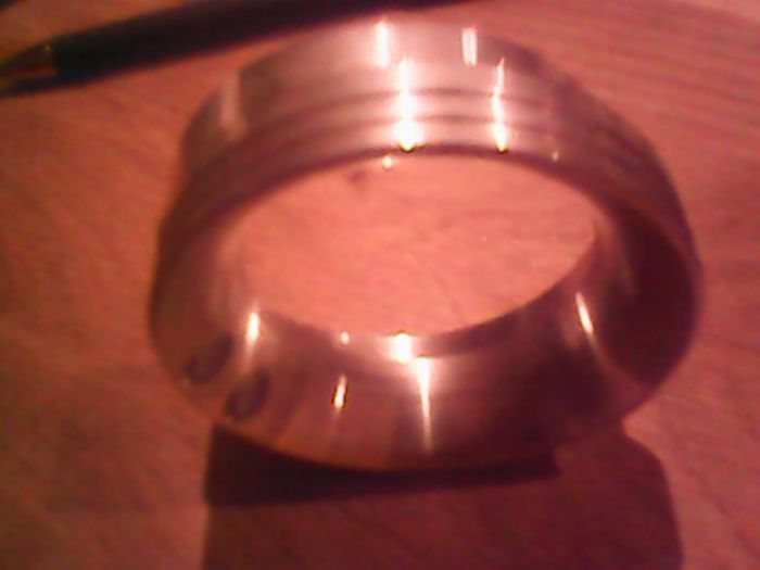

Venturi arrivé des US 👍   et pas de taxe ce coup ci!
Faut que je trouve quelqu'un pour me passer le carbu au tour maintenant  🙂  ,  d'ailleurs, si quelqu'un du forum se le sent et a le matos ... J'offre ma bouteille !

Carbu mesuré  🤬  , c'est plus un 43mm qu'un 42mm qui était censé être un 41 mm...
620 LC4 - LS-E 1997
Côté BAA : 42.92mm / Côté moteur : 42.54 mm.
On verra ce que ça donne au réglage..
