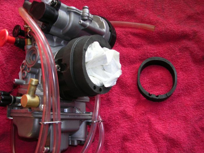

Bon , ben , j'abandonne ( provisoirement ??? ) la greffe du Keihin sur ma 600 .
En fait , je ne m'en souvenais plus ( j'ai fait ça il y a 2 ans ) , mais pour faire la connection carbu / boîte à air , j'avais tronçonné la buse en plastique dur qui se visse à l'ar. du carbu : Je lui avais enlevé au moins 2 tranches , et je n'en ai retrouvé qu'une seule ...
620 LC4 - LS-E 1997
   Et si comme le dit Manu , cette buse induit un effet venturi , je ne vois pas bien comment je pourrais régler correctement le carbu .
Fin pour moi de la parenthèse Keihin . Je vais remonter le Dellorto après un bon nettoyage et la remise en configuration d'origine

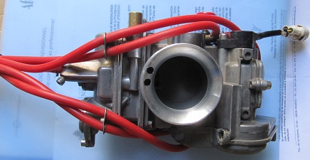

Ola!! Je finis de réunir toutes les pièces du puzzle!! Comme je roule avec tous les jours, il faut que je sois en mesure de faire la greffe sur un weekend. Pour ne pas être embêté, j'ai commandé une BAA d'occasion ouverte, avec grille, et manchon.
Comme ça je vais pouvoir faire toute l'adaptation avec ces pièces et garder ma BAA d'origine + Del Ortho. Si ça marche pas, je remonte tout d'origine d'un bloc sans rien modifier en réglages.

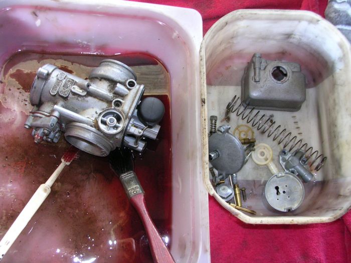

J'ai reçu toutes les pièces pour remettre le Keihin en état (puits, aiguille, pointeau, joints, pompe de reprise, câbles push-pull...), il faut que j'usine la petite lèvre et que je monte le venturi. Oui je n'ai pas beaucoup avancé, mais ce weekend j'ai bon espoir d'usiner le carbu.
Je vous tiendrais au courant de mes déboires à ce moment là!!!

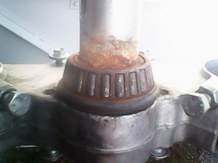

Sinon j'ai changé mes roulements de colonne ce weekend, bah c'était pas du luxe!! Bon la moto était devenue in-pilotable en courbe il y a de ça 3 semaines, j'ai compris pourquoi!! ça devait faire un moment que le mal était fait!!
620 LC4 - LS-E 1997
pour info la colonne n'est pas abimée, c'est la graisse et la rouille qui ont fait uin truc dégueu... Pour pas m'emm***, j'ai tout démonté, emmené juste la colonne avec le roulement du bas chez KTM, ils m'ont tout sorti et remonté (en neuf) à la presse. Coût 0 euros, pas de galère. Le reste j'ai tout fait moi même.
Par contre, j'arrive pas à le régler ... j'ai un jeu énorme pour l'instant...

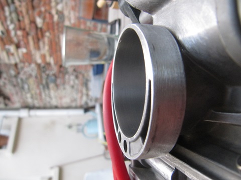

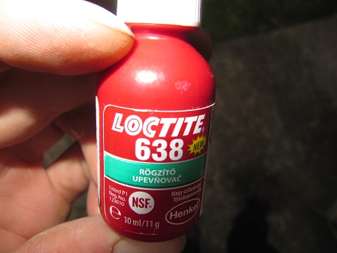

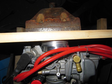

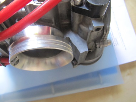

Petite avancée hier soir pour le carbu! J'ai usiné la lèvre de débord qui m'empêchait de monter le venturi adapté à la moto. Fait à la petite lime, tout doucement, montage ajusté  🙂
620 LC4 - LS-E 1997
620 LC4 - LS-E 1997
620 LC4 - LS-E 1997
620 LC4 - LS-E 1997
620 LC4 - LS-E 1997
voilà, j'attends les bon gicleurs et on va pouvoir passer à la greffe, qui prendra j'espère...

N'empêche que c'est beaucoup plus propre avec le venturi pour l'entrée d'air!! Maintenant est ce que ça va faire une grosse différence, bah j'en saurai rien  🙂
