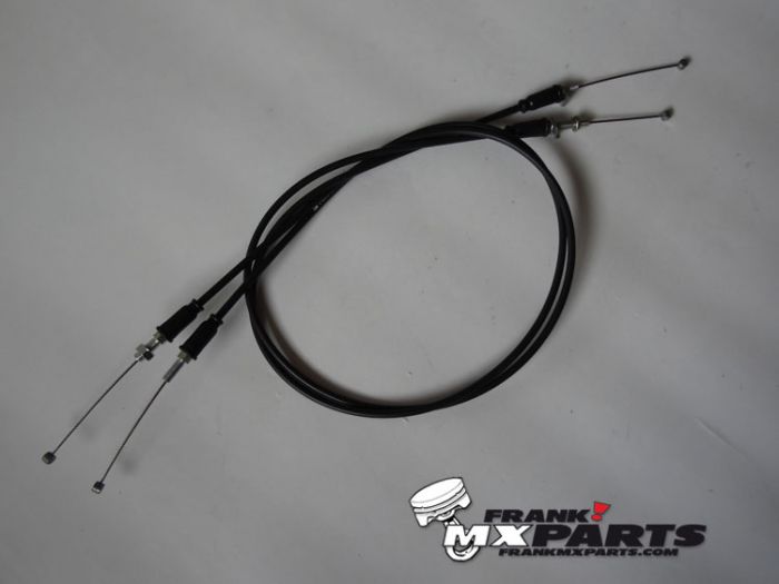

Ceux du 660 SMC, trop courts donc inutiles :
620 LC4 - LS-E 1997
J'ai la poignée qui va bien pour ceux du 660, j'ai ma poignée d'origine qui est une style enduro, un seul câble. J'avais acheté l'ensemble du SMC pensant que la longeure serait la même ... perdu ...

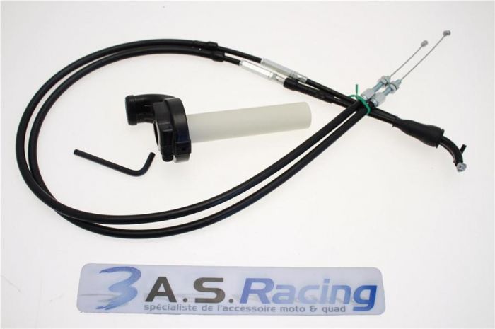

Manu, tu cherches une poignée avec double tirage coudé?  🤔
Il y en a des wagons!  😎
Fais une recherche avec l'indication "4T"
ou bien j'ai pas compris.  🙄
www.3as-racing.com/A-16012-poignee-de-gaz-...
620 LC4 - LS-E 1997

c'est bien ce genre mais je viens tellement d'avoir de déconvenue que j'ai peur de commander encore un truc qui va pas ... du coup pour toi ça c'est ok pour les câbles de la photo 1 (fankMX part)?

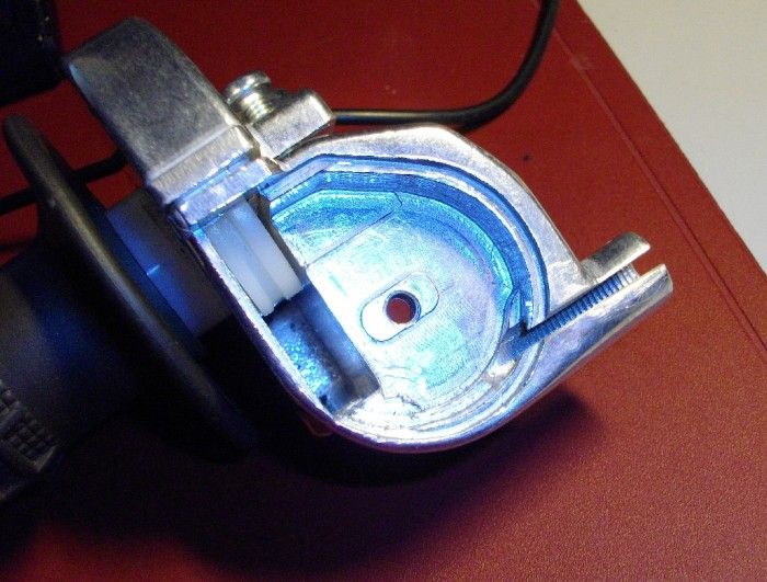

Mettre la main sur les notices de montage des poignées.  😉
Il faut que les guides soient fendus ou démontables.  :/

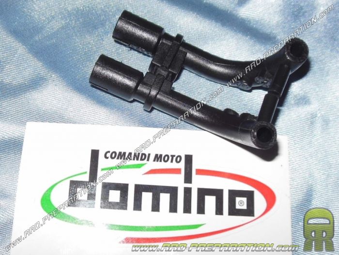

Est ce" que l solution ce n'est pas de couper et de remonter ça :
620 LC4 - LS-E 1997
Posté le 26-07-2017, à 15:03
Si !
J'achete toujours des cables bruts et de la gaine au metre et je les monte avec des serre-cables. Moins cher, plus simple, fonctionne avec toutes les poignées et tous les tendeurs.
A l'usage c'est aussi fiable, surtout pour un cable de gaz : ils finissent tous par s'user mais bien serré le serre-cable ne se dévisse jamais.
Je précise que je les monte toujours au niveau de la poignée, pas du carbu...

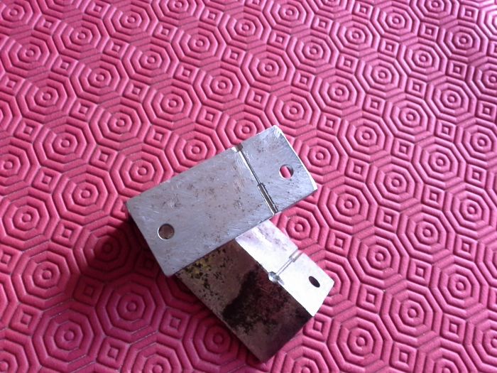

En parlant de soudure, je viens de réupérer une ligne d'échappement pour le LC4, et je viens de voir qu'elle est fissurée à un point d'attache. Bon faiche, le vendeur dit qu'il l'avait pas vu  😉  , il m'a fallut 5 s pour la voir ... Bref, je me dis c'est pas sorcier, un bon soudeur me reprendra ça. J'arrive chez le gars :

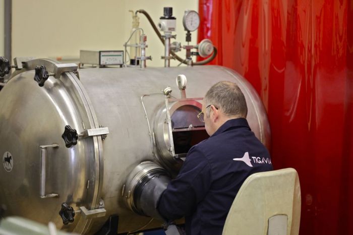

le titane se soude dans un caisson sous atmosphère au TIG oui. Plus de matos, plus galère.. Une soudure faite à l'air ambiant et c'est la cata, pas avec le matos adéquat et c'est la cata. Pour rappel c'est super fin ces tubes !! et c'est soudé par des robots à l'origine. Donc ça demande du savoir faire, qui a un coût que je suis prêt à (sur??) payer.
Non, il y a 10cm et la fixation a reprendre, ce n'est pas mon métier et ça ne se soude pas n'importe comment, le gars à l'air réglo, oui ça m'a paru un peu cher mais bon il connait son job. C'est sur un point de fixation : fait dans les mauvaises conditions, je suis sur que ça repète à la première sortie...
J'ai pas cherché à négocier j'avoue...
Maintenant si t'as un plan d'un gars qui soude cela, je veux bien, avec un tarif  ;)
Edit : j'ai arrondi les angles dans mon message, j'avais la digestion difficile au moment où j'ai répondu !! désolé enduro52!!
Posté le 27-07-2017, à 14:59
Te fâche pas manu,  🙂  cela parait effectivement assez cher et en même temps, c'est le montant horaire de beaucoup de professions bien moins pointues.
Mon frangin soude des réservoirs en inox et il les remplit, avant de souder, avec du gaz inerte pour garantir une bonne soudure et protéger l'intérieur du réservoir.
Le problème doit être le même dans le cas du tube d'échappement. Le coté interne doit être protégé.
L'extérieur l'est par la buse intégrée à la torche.
La boite à gants facilite l'apport et le maintien du gaz coté intérieur.
C'est comme ça que se nomme la soudure dans un caisson pressurisé en gaz inerte, le même que celui de la torche.

Sinon ça ressemble à ça son caisson (photo internet, mais c'est le même style, assez impressionnant):
620 LC4 - LS-E 1997
je pense qu'on va monter ma ligne sur un A380 après, pas de souci
Posté le 27-07-2017, à 15:41
TIGAVIA (la photo ci-dessus) a fait un petit détour publicitaire, sur LGV, il y a peu.  🙂
Ils savent souder le magnésium et bossent aussi pour les particuliers. Donc si besoin, pensez à les contacter.  😀
