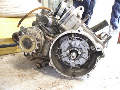

j'ai une kt gs de 86 pour piece dit moi ce que tu veus
+ avec photos
