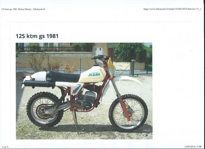

Bonjour à tous ,
Voici ce que j'ai ramené à la maison ce samedi : une 125 gs de 1981 .
KTM de 1981
