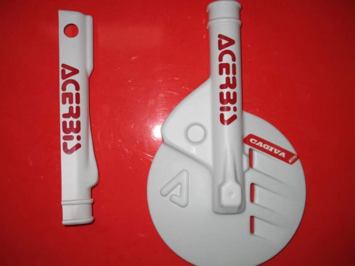

Posté le 26-03-2018, à 09:58
En ce qui concerne la protection acerbis ,c'est une piéce (le lot ) en vente sur ebay .it  dispo en noir aussi mais pas de blanc ; du stock d'époque invendue pour 50 € il me semble .... J'en ai longtemps cherché -sachant que ça existé suite a un court encart dans MV en 83 sur divers plastiques acerbis -  sans en trouver ,idem pour la protection d'étrier ...alors que j'en avais une au boulot  🤬 .
  Avec la tof -et si tu as les protêges-mains  -  tu pourras fabriquer quelque chose d'approchant .  tu peux aussi mettre une protection de disque acerbis  pour cagiva  "aletta  rossa " ,prévue aussi pour  swm  s1 ,et ktm Pl
Réplique KTM officielle n°103 Paris Dakar 1983
Trés "class" et ça ne dénature pas la bête tout en lui donnant plus de cachet .....

Bonjour
l'annonce du protège maitre cylindre est elle toujours active ? sur ebay italie - impossible de la trouver ????
sinon...  j'ai lu sur un post de ce forum qu'une personne restaurant sa KTM de 1983 allait utiliser pour son cadre la peinture RAL 2002
Pouvez vous me confirmer cette référence pour ma GS 500 de 82 ?

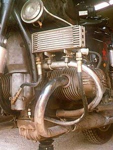

Par contre une chose m'intrigue :
38.    Radiateur 2cv
39.    Ecope radiateur
40.    Durite radiateur + perçage moteur
Tu monte un refroidissement liquide? j'ai peut être raté quelque chose!!

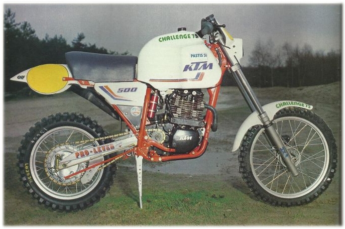

Posté le 28-03-2018, à 19:12
Merci merci merci !
pour les RAL  - je me donne encore une tout petit temps pour savoir si je refais ce cache protecteur BOL MAITRE CYLINDRE en résine ou si j'achète celui de ebay - ils sont quand même assez différents . merci quand même pour le lien de l'annonce.

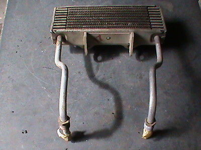

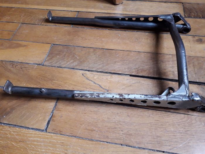

Pour ce qui est du radiateur Citrôen 2cv - et bien oui cela se pratiquait à l'époque sur les motos du Dakar, la KTM n'était pas la seule.
Cette KTM "OFFICIELLE" du Dakar était en fait réalisé de bric et de broc - Daniel Pascal le préparateur de cette moto de chez Challenge que j'ai rencontré à Auxerre, m'a expliqué que les Autrichiens qui avaient fourni CADRE +  MOTEUR étaient tellement dégoutés par la " French Touch système D" apportée aux KTM , qu'ils ne voulurent plus entendre parler de ces motos ! les Ingénieurs autrichiens avaient calculé des courbures de collecteurs et de tuyaux d'échappement, les français de chez Challenge avaient préféré faire ça à " Lurlure" et finalement étaient arrivés au même résultat !!!
sur cette KTM officielle...
Radiateur de 2CV citroen
garde boue avant TY YAMAHA (monté volontairement à l'envers)
Compteur IT Yamaha
rétroviseur mobylette pour la descente de la France
Bonne soirée
Patrick

Le radiateur est intercalé dans le circuit d'huile. C'est une pratique courante voir d'origine sur certains moteurs.
La deux pattes est donc à refroidissement air/huile.  🙂
Posté le 29-03-2018, à 09:32
Ah mais dit comme ça ok  🙂
Je croyais que c'étais un refroidissement exclusivement à air sur cette bertha !! Merci,   😴

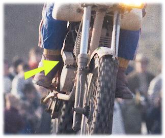

Posté le 30-03-2018, à 15:48
albertclemens a écrit :
Bonsoir le beau monde  😀
ELPE j'ai besoin de votre avis et de vos connaissances
sur la première photo on distingue deux type de carters, un long et un plus court - le plus court proviendrait de quelle machine selon vous ? ou bien est ce un carter long qui a été coupé ?
car sur la KTM 103 il semble que ce soit des carter "courts" qui sont montés dessus
merci pour votre aide afin de savoir si c'est un modèle particulier de carter ou si c'est un carter coupé.
Patrick
 😂 le megaphone cout , ca devait donner de la voix, ce moulbif

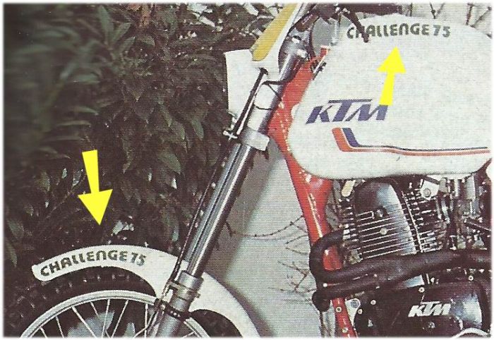

Posté le 30-03-2018, à 21:53
Bonsoir
une nouvelle fois j'aurais besoin de vos lumières.

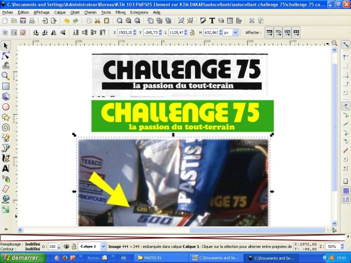

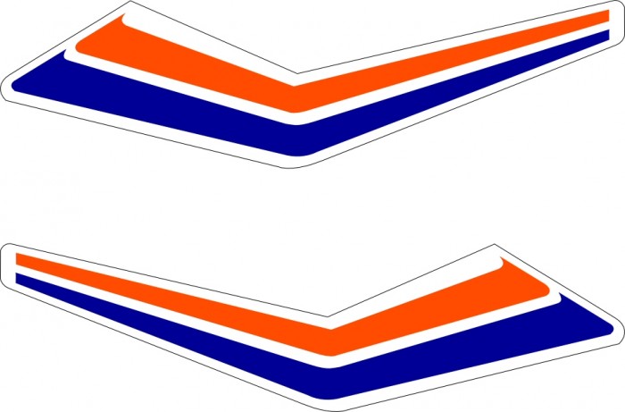

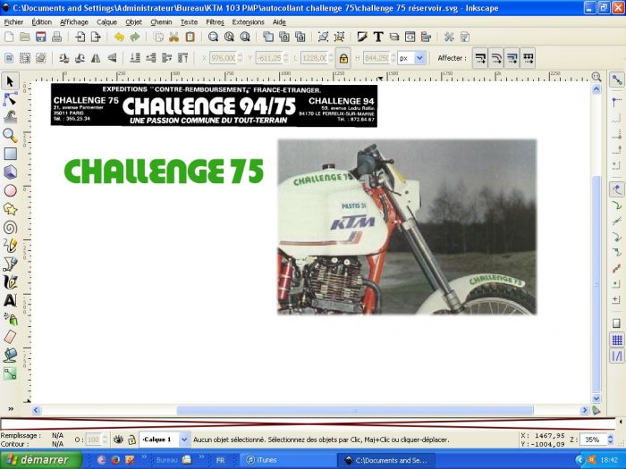

actuellement je réalise en dessin vectoriel les autocollants présents sur cette moto - j'avais déjà fait les stickers officiels TSO 1983 pour mon autre moto ( HONDA XLR 1982) et je redessine les autres ( Challenge75 - Pastis 51 etc.) en revanche je butte sur les bandes situées sur les caches latéraux et sur le réservoir.
connaissez vous ce type de bandes ? il ne semble y avoir que deux couleurs - orange et noir(ou bleu foncé ?)  or sur les bandes en vente sur Klassiker KTM je ne retrouve pas 2 couleurs mais 3 couleurs - quelqu'un connait l'origine de cette différence ?

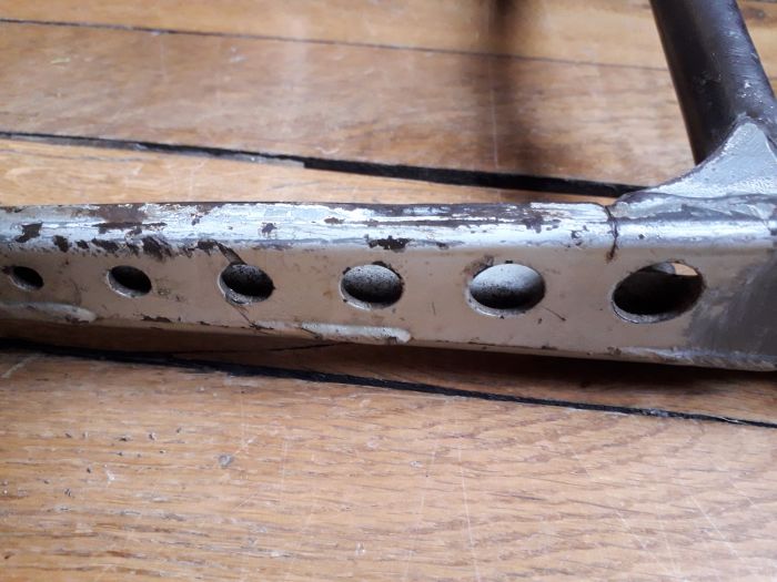

Autre truc ! en ce qui concerne ta béquille avec les suspensions en 30 mm des modéles cross - ce que j'avais sur la mienne - ta moto tient juste droit ,les deux roues reposent sur le sol ,mais je n'ai pas eu de souçis ou autres du moment que le sol était dur .

Pour la béquille  de la KTM Daka,r elle a été rehaussée ( voir photo comparative avec ma KTM) et généralement toutes les motos du Dakar avaient une patte soudée pour élargir la portance et éviter l'enfoncement dans le sable.
pour les  bandes des caches c'est génial ce modèle - grâce à ça  je pense les redessiner. j'en ferai autant pour les stickers réservoir.

Posté le 31-03-2018, à 20:44
Bah, vu que tu utilises Inkscape ... J'ai le fichier SVG.  🙂

en ce qui concerne la béquille cela me semble une évidence que de rajouter des carrées au bout des pattes pour avoir plus de portance , mais ce n'est pas de ça dont je voulais t 'informer :Je faisais référence ala longueur de la béquille ; par ailleurs ces béquilles si bien concues soient -elles se tordent quand même : vu sur deux de mes motos ,donc je n'ose penser a ce que cela donnera avec ton "panzer "....
Je te conseille de souder un renfort comme je l'avais fais sur mes 82 et 83 : boulot fait par un ferronier trés sympa qui a chaque fois n'a jamais voulu que je le paie  👍 .

Bonjour et merci pour l'info du renfort sur la béquille - moi aussi je ne paye pas vu que c'est une fabrication familiale.
j'ai effectivement sur mon autre " Sherman" une béquille maison (faite par mon paternel Simon) - depuis 30 ans cette béquille à du prendre un bon kilo de soudures supplémentaires - le réservoir (40 L) monté sur mon XLR est le même que sur la KTM à à savoir que lorsque le plein est fait tu as l'impression de rouler avec 2 sacs de ciment entre les cuisses. Faut anticiper avec les freins tambours...

et pour ce qui est de l'autocollant "made In europe"  j'dis point non,  même si j'ai presque fini de le redessiner. merci pour la proposition - mon mail en MP.
je vais me lancer dans le dessin des bandes de caches et de réservoir.

Euh!  😳  La béquille! c'est quand même un peu, beaucoup trop!  🙄  🤭
