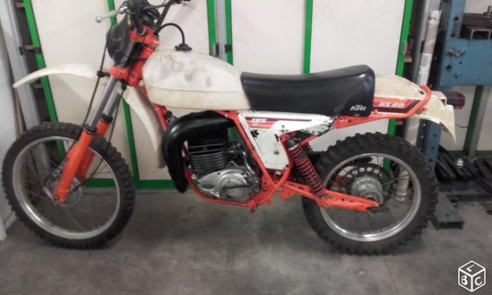

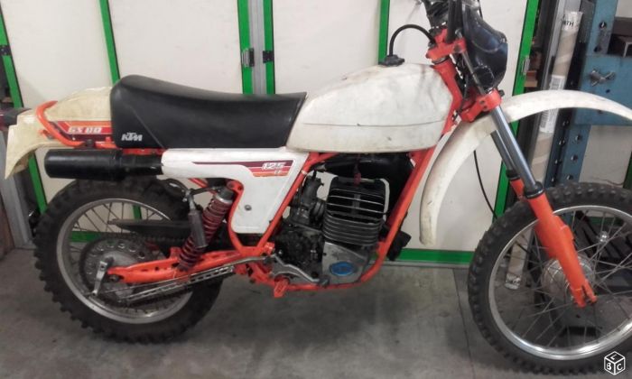

Salut, voici les photos de la moto avant le démontage
Restauration KTM 125 gs 1979
Moto(s) : Ktm
Posté le 19-11-2016, à 07:35
pas mal  👍  elle est compléte, tu as la carte grise? bon démontage
Posté le 19-11-2016, à 11:19
Oui complète à part les amortisseurs qui ne sont pas d'origine. Le piston est quasi neuf, j'ai la carte grise, elle est matching .

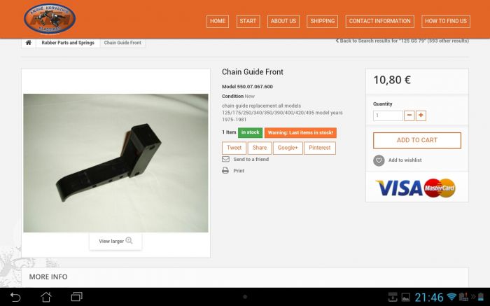

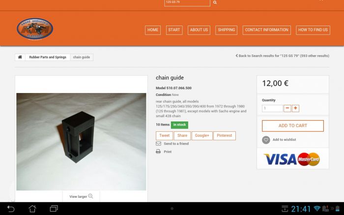

Posté le 19-11-2016, à 13:42
la bequille est casi imposible à trouver en occas  :(  mais pas de soucis en neuf juste le prix aie aie...

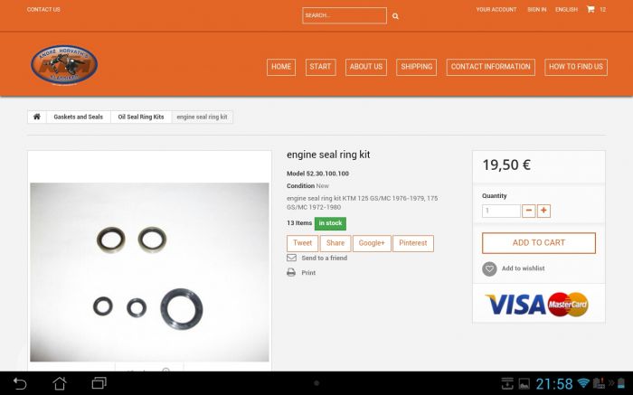

Quelqu'un sait me dire si mon moteur est un type 51? Je dois acheté le kit complet de joints haut, bas moteur, carter de boîte etc. Je voudrais aussi commander les roulements de vilebrequin et les joints spi mais je sais pas lesquels prendre.
Help me please.
Moto(s) : Ktm
Posté le 19-11-2016, à 21:32
Avez-vous un site à me conseiller? Merci
Moto(s) : Ktm
Posté le 20-11-2016, à 02:38
Ton moteur est un type 51.
Posté le 20-11-2016, à 08:48
Help me please.

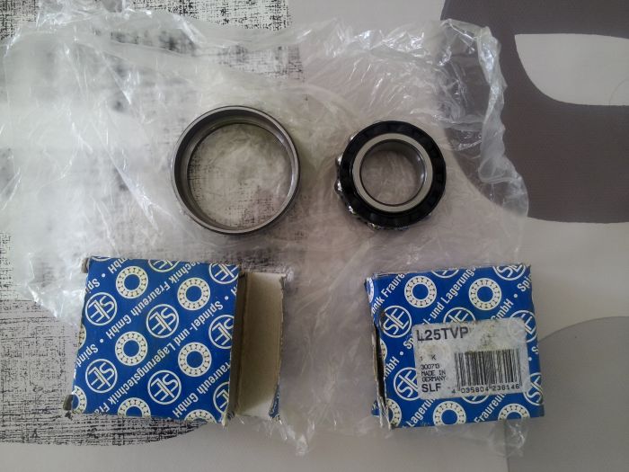

tu trouveras ton bonheur chez klassiker andré horvath' s pour les roulements tu trouveras chez 1.2.3 roulement si tu veux poser des roulements de vilebrequin d'origine voici le modèle en photo. d'ailleurs je les vends ils sont neuf bien sûr.

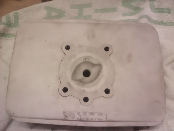

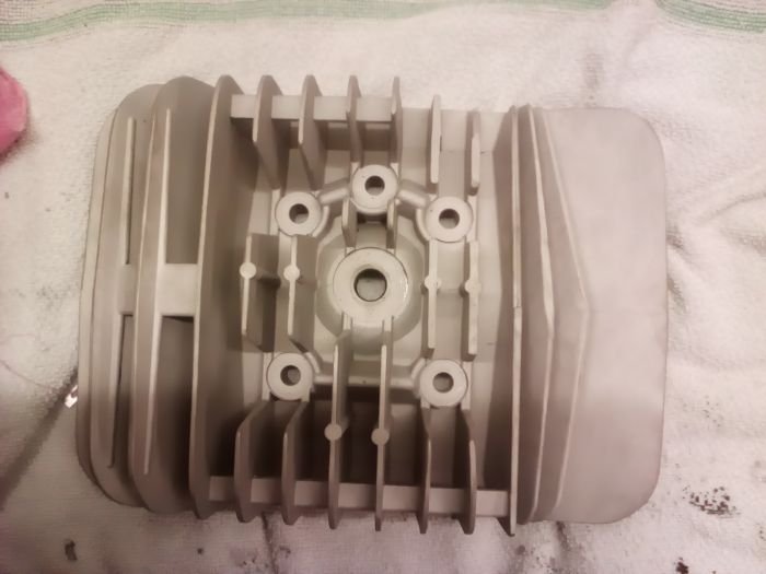

Aujourd'hui sablage de la culasse. Elle était peinte en noir ainsi que le cylindre. Ils étaient peints d'origine?
Moto(s) : Ktm
Posté le 21-11-2016, à 19:25
Bonsoir Kent,
regarde ici .
www.ktmaddict.fr/viewtopic.php?id=4105
Posté le 21-11-2016, à 21:30
oui noir pour la 125

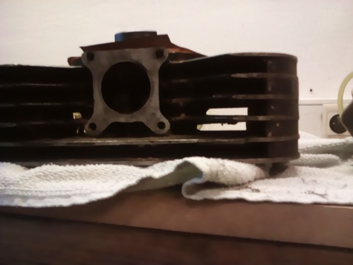

Merci les gars. En ce moment je restaure le moteur. J'aimeré savoir à quoi servent les lamelles de caoutchouc entre les ailettes latéral du cylindre. Sont-elles indispensable? Si oui ou en acheter des neuves? Merci

Posté le 23-11-2016, à 13:45
Hello, ça sert juste à "limiter" le bruit de ferraille du moteur. Pas indispensable, favorise l'accumulation de merdes entre les ailettes, diminuent le refroidissement du cylindre, se perd facilement avec les vibrations.
On doit les trouver sur KTM klassiker (pas sûr). Perso, retirées depuis longtemps...
Posté le 24-11-2016, à 10:56
Ok merci pour les infos, je pense les enlever il est plus jolie sans  🙂 . Concernant la couleur j'hésite encore à le peindre en noire avec l'extrémité des ailettes poli ou brut de sablage.
