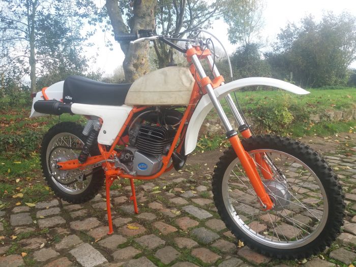

RESTAURATION KTM 125 GS 1979

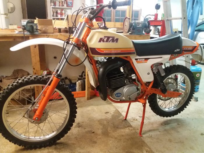

en attendant, t'as fait un sacré putain de beau travail sur cette machine!!! compliments, tu mérites la qualification de "KTMaddict" 👍
C'est sympa, merci je tâcherai d'honorer ce blason 😄

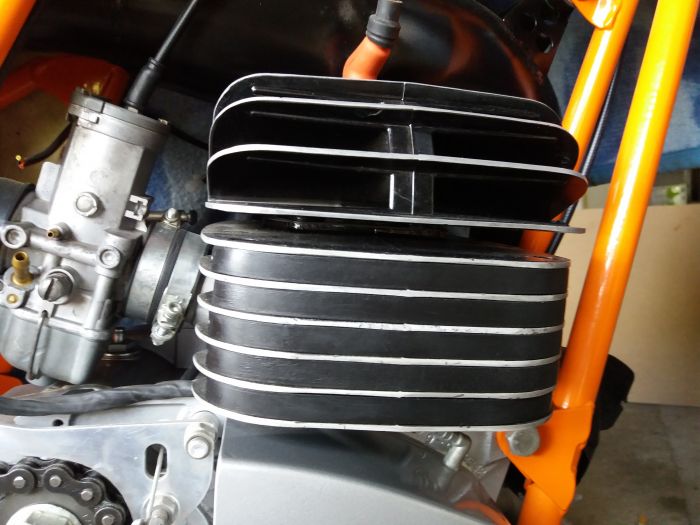

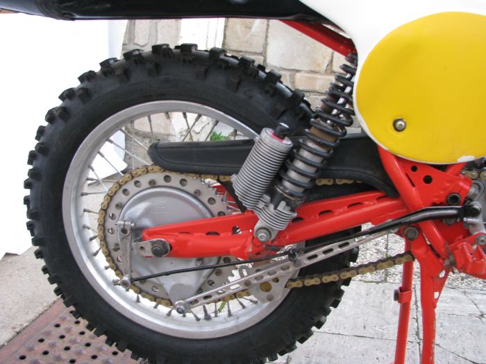

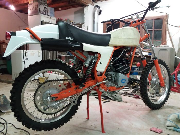

Ça avance doucement en ce moment, pose du garde boue arrière UFO et des barrettes en caoutchouc entre les ailettes, après les avoirs bien nettoyés c'est propre
Moto(s) : Ktm
très très beau bijou, du travail soigné, bravo!! 👍
Merci ;)
Moto(s) : Ktm

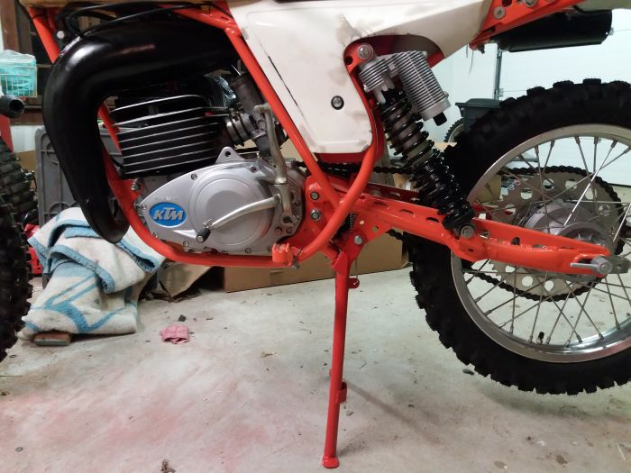

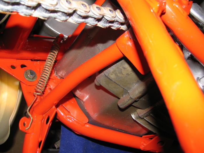

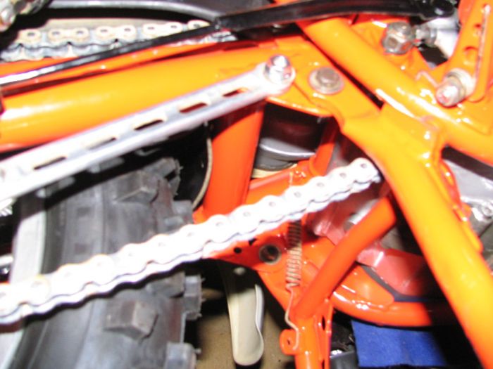

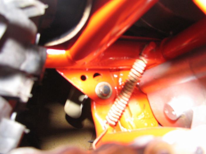

Je recherche une photo des fixations pour la béquille centrale.
Merci
Merci
Moto(s) : Ktm
cherche sur le forum, j'en ai mis à deux reprises au cours des dernieres semaines, mais là, je n'y ai pas accès. Je ne sais plus dans que sujet. Un d'entre nous avait demandé si on pouvait supprimer la latérale pour mettre une centrale
J'ai vue, mais c'est pour un bo alu la photo avec fixations au niveau des cales pieds. La mienne ce fixe au niveau du bo (acier)
Moto(s) : Ktm
si même montage que ma 175 79
Moto(s) : Ktm
Moto(s) : Ktm

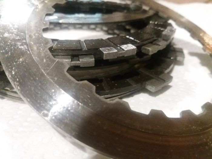

Merci pour vos réponses, je suis en bonne voie pour régler le bing, démarre au quart, ralenti ok, elle engorge encore légèrement. Pour affiner les réglage faut rouler! Problème, je n'arrive pas a débrayer, quand je passe la première elle cale. Je regarde donc pour changer l'embrayage. Actuellement j'ai 6 disques alu et 6 garnis. Je n'ai pas trouvé l'équivalent chez DD. Il m'a conseillé un kit 8 disques garnis et prendre 7 disques acier. Vous en pensez quoi?
www.enduroklassiker.at/en/clutch-parts/315...
www.enduroklassiker.at/en/clutch-parts/252...
Moto(s) : Ktm
Bonjour Kent59, je suppose que tu as vérifié que ton embrayage ne colle pas à froid avant de démonter ton embrayage?
Les disques alu actuels font 1,5mm là où ce n'est pas usé, les disques garnis font environ 2.7mm pour 3 ou 3.5 neuf? (3.5mm selon la doc technique) ce qui donne 1,5x6+6x3.5=30mm

Oui, le plateau de pression ce lève et j'ai aussi essayé a chaud
Il est pas tout neuf, si il manque trop de matière ça peut ne pas débrayer ?
Moto(s) : Ktm
Salut Quentin,avant de tout changer, même si tes galettes collent à froid, essaie de rouler un peu en engageant la première dans une descente. Il est probable voire possible que ton embrayage retrouve sa fonctionnalité dès que la moto sera chaude. C'est le cas sur mon 250/81 depuis 10 ans. A froid, c'est une vrai galère mais dès qu'il est chaud, ça roule impecc et ça débraye sans soucis
Salut Patrick,
J'ai quand même changé l'embrayage car les disques alu étaient bien entamés, j'en ai profité pour faire les roulements de cloche, maintenant c'est bon ou presque, comme tu dis a froid j'ai tendance a caler quand je passe la première a chaud sa le fait très peu. Niveau carbu elle tourne bien avec le Bing, démarre bien, engorge légèrement a très bas régime quand elle est en difficulté, je débraye coût de gaz et c'est bon. Je pense que c'est une question d'habitude en arrivant plus dans les tours. Un régal quand tu fais les premiers tours de roue et que tout fonctionne bien. 🤭
