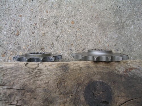

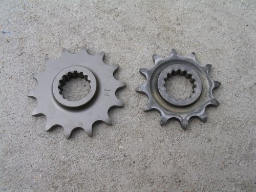

Bon je m' étais procuré il y a quelques mois un kit chaine neuf pour KTM 240/81...bin surprise aujourd'hui sur le pignon de sortie de boite : il est trop épais!!!!!
Je ne peux pas remonter l'ancien 12 dents pas approprié du tout...
épaisseur de l'ancien en 12 dents : 8,75mm
épaisseur du nouveau en 14 dents : 11,45mm 😕 :( :(

Bon a part le rectifier.....quelqu'un a t il une explication ou un troc a proposer...
Posté le 01-06-2008, à 17:11
Bon, notre modérareur m'a affranchis....j'ai hélas une simple entretoise qui m'impose l'utilisation d'un pignon en épaisseur 8,75.....Bref je me lance à la recherche du pignon de 14 dents en 520 épaisseur 8,75....Sur le site de Horvath y'a pô la précision "épaisseur"......:( 😕 :(

   les pignons pour chaine 520 sont dispos chez Horvath avec les références
32105115 , 32105114 et 32105113 pour respectivement 15 , 14 , et 13 dents .
ce sont les dernières références en bas de page quand tu cliques sur la photo
"transmission ".
    Maintenant , ton pignon de 530 , pas besoin d'etre tourneur , y a moyen de rectifier ça soi meme . Tu le places dans un étau à l'horizontale et tu l'attaques à la meuleuse d'angle . Ca prend du temps , mais ça marche , je l'ai fait il y a quelques années .

Bon impeccable André HORVATH va joindre le pignon qui va bien à ma commande.

Too late ...J'ai opté pour du 14 x 52 , le pignon arrive par la poste...on verra bien d'ici 2 semaines normalement je procèderais aux essais...celui qui veut un pignon de 12 ; il est dispo, celui la je ne le remonterais pas.
