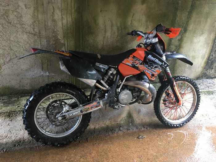

Une photo de la belle :
Une KT perdu sur une île :P

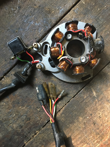

Pour le mauel atelier hop par ici c'est en français (page 84 je possède le Kokusan 2K-3), j'ai déjà regardé mais justement ne comprenais rien à quel fil vérifier😉http://motoperso.com/_manuels/KTM/EXC/Manuel-reparation_2004_2011-250_300-EXC.pdf
Pour mesurer le condensateur je ne peux le faire lorsqu'il est branché ? Car je ne vois pas ou poser les embouts de mon multimètre :/
Je vais essayer cette après-midi en remettant le moteur dans le cadre le temps d'essayer, petite fuite d'un join pas cool :P

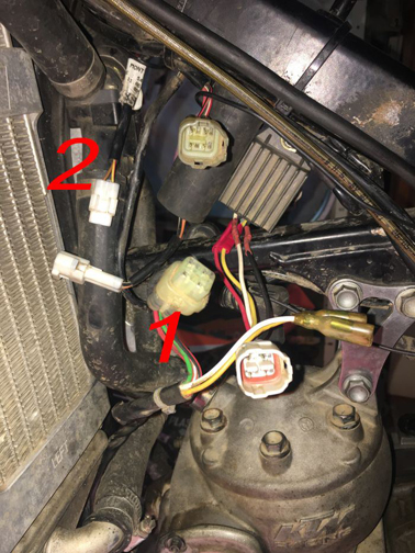

Alors :
1 Connecteur venant de l'allumage
2 Arriver au condensateur
Donc pour l'arriver allumage rien le multimètre reste à zéro sur le fil rouge et fil vert, cependant pour les deux autres pour charger le condensateur (censé être à +/- 35V) et bien sa varie jamais la même valeur ça monte jusqu'à 50V. Je précise que j'ai juste lancer le kick au pied je ne peux démarrer le moteur pour le moment j'attend que le joint du bouchon de vidange prenne effet (filetage foirer par ancien proprio).
Arriver au condensateur et bien 0v je pense que j'ai du me louper quelque part ...

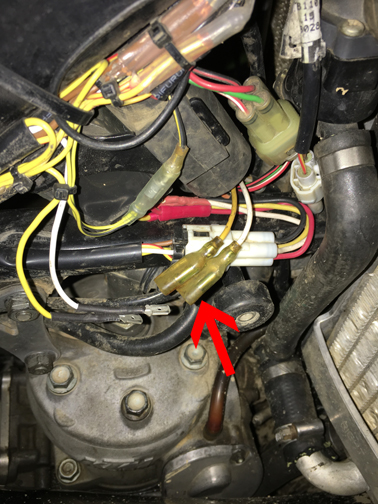

Alors pour les 50V c'était entre les fils rouge/blanc et rouge/noir sur le connecteur 4 broches marqué en 1 sur la photo.
J'ai testé avec tous les connecteurs rebranchés et moteur démarré (enfin réparé youhouuu) :D
Entre blanc et masse j'obtiens 2V et entre jaune et masse 3V, en alternatif.

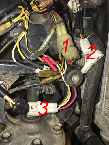

1 connecteur venant de l'allumage avec les deux fils jaune et blanc.
2 Condensateur
3 régulateur de tension
Je ne sais pas si cela change quelque chose mais je viens de changer le rotor d'allumage pour un en meilleur état que mon ancien, exactement même modèle et référence.

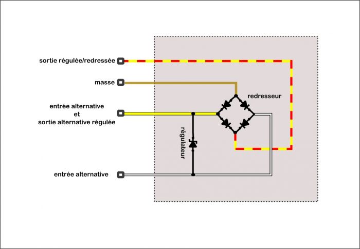

Rapide coup d'oeil au schéma. Je comprends que la sortie se fait entre fil jaune et fil blanc. Il n'y a pas de mise à la masse coté alternateur.
Par contre en sortie de régulateur/redresseur, il y a bien une masse.
un condo ne se contrôle pas, enfin pas simplement.
Fils blanc et jaune déconnectés, mesures en sortie d'alterno, entre jaune et blanc. Si rien ou quasi rien ...  :cry:
53 ans136136 messages 22 images
Posté le 04-04-2017, à 09:29
Ce n'est pas ce que j'avais compris en lisant le shéma.
Pour moi il y a 2 départs de la géné. C'est pour ça que le manuel d'atelier dit de mesurer entre chaque fil et la masse.
Le jaune est utilisé non redressé juste régulé (pour l'éclairage et les récepteurs basiques)
Le blanc redressé et lissé par le condo pour l'électronique du compteur,  la centrale clignotante et le klaxon.
Quoi qu'il en soit, du coup il serait pas mal de mesurer la tension entre le jaune et le blanc (débranchés) pour en avoir le cœur net.

Alors, avec les deux "œil" ouverts, je reste sur ma première impression. Le jus doit sortir entre jaune et blanc.
Dans les schémas, il y a le détail des sous-circuits, notamment un schéma appelé "Positive-circuit".
Le fil jaune et le blanc font bien partie de ce câblage, d’où la déduction que la fourniture de courant se fait entre jaune et blanc.
Un schéma de comment je vois l'intérieur du régulateur redresseur:
Mais je peux me planter.  ;)

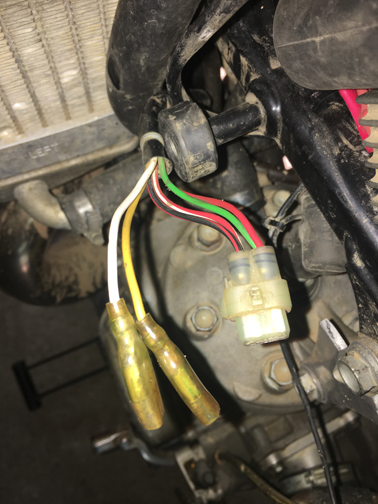

Alors j'ai mesuré entre le jaune et le blanc qui arrivent depuis l'allumage et bien en alternatif j'obtiens 3.2V, bonne nouvelle ? ou mauvaise ?
(Je reprécise que j'ai déjà un stator de remplacement, pas besoin d'en chercher sur le bon coin  ;) )
Voila là ou j'ai mesuré :

La partie allumage est indépendante de l'éclairage.
Une bobine de charge pour le CDI (rouge/blanc - rouge/noir) et le capteur (vert - rouge).
Il n'y a pas d'interaction, l'un des circuits peut être en panne s'en affecter l'autre.
Bon, quand c'est l'allumage qui merde, .... faut pédaler très vite pour avoir de la lumière.  🙂
Posté le 04-04-2017, à 21:50
GS600XC
Je suis d'accord avec ton point de vue. (Sauf que je pense que la zener est entre le + et la masse.)
J'ai raisonné en pensant à la mienne (HVA 250) où je n'ai qu'un seul fil qui sort de la géné et un seul (le même) sur le régulateur.
J'aurai appris quelque chose aujourd'hui 👍
a2FLNC
Cool que tu est un stator sous la main.
J'avais compris que celui que tu avais n'était pas compatible !
Quand tu l'auras monté, peux tu prendre les tensions suivantes avec le jaune et la blanc débranchés ?
- Jaune / masse
- Blanc / masse
- Jaune / Blanc
C'est pour comparer avec ce qui est écrit dans la doc atelier
