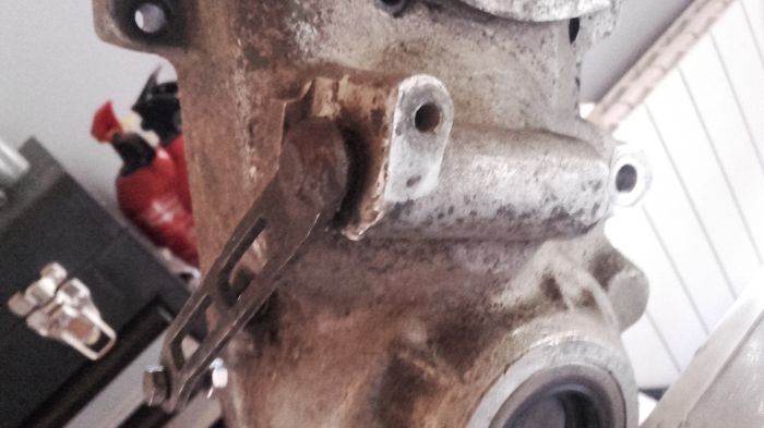

Bonjour à tous
Quelqu'un serait le dire pourquoi a tige de commande dembrayage ne veut pas sortir de son logement ? smiley09
Il n y a pourtant plus le petit cache avec la visse de retenir ( déjà absent à l achat )

c'est pas une vis hélicoidale à l'intérieur (la commande)? genre en faisant tourner la commande ça ne sort pas?

Bjr manu il n y a pa la place de lui faire un tour complet nen..g vu que la commande est dispo chez ktm pa cher du tou mai pa moyen d l'enlever

Cyrilmx a écrit :Bonjour à tous
C'est le joint torique, certainement tout sale qui l’empêche de remonter
le 15, c'est celui du 125 mais c'est le même principe
Avec un petit tournevis plat avec parcimonie
Bonjour pépé le minot
merci pour ta reponse et tres sympa de ta part de menvoyer les croquis qui vont bien a chaque fois ;)
tu as raison ca doit être le torique qui menpeche de lextraire :(
a priori la tige de commande et la patte de sécurité sont dispo chez ktm ca c est bien..je vai y mettre un coup de degrippant ;)

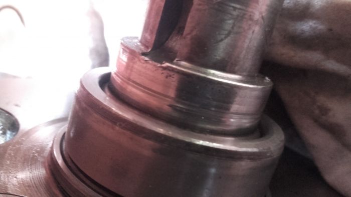

Autre peti soucis y a la queue de vilo côté embrayage qui est un peu bouffée au niveau du joint spy evidement :(
Me suis renseigné il faudrait recharger a la torche plasma et le passer au tour en meca !
Moto(s) : ktm mx 500
Je dirai : tu fais ta liste, tu leur envoies et ils te donnent la dispo!! sinon c'est galère, commander, payer pour se faire rembourser..
Pour ton vilo, je ne saurai te dire mais je pense que cette solution est de loin la meilleure, et certains ont déjà du le faire ici de mémoire, après le prix aucune idée...
Manu

il a bien morflé ce pauvre moulin quand même 🤬
