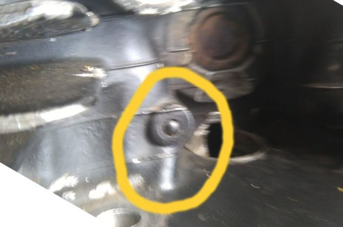

En complément, quelques photos du circuit d'huile "culasse".
L'encoche, sur le bord du trou de goujon, est le perçage qui amène l'huile à l'AAC.
restauration ktm 500 rotax 1983
Vue de la jonction avec le conduit arrivant dans l'auge, sous l'AAC.
L'huile arrive par le trou entouré en vert et remplit l'auge. L'AAC en tournant, projette l'huile sur l'ensemble des pièces.
