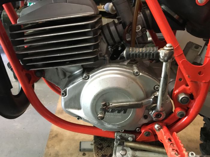

là tout de suite je vais faire une oscultation poussée du moteur , jeu du haut moteur , embiellage, disques embrayage , état de l' allumage . Je précise que je l'ai essayé , ça tourne , mais rien à voir avec mon missile Fantic  😄
au démontage je me suis aperçu qu'elle a été retapée pour un usage balade , donc il y a tout à reprendre .
Ensuite il me faut une bonne adresse pour faire repeindre le cadre .
Après je regarderai pièce par pièce . Ah oui il y a le carbu à reconditionner aussi .

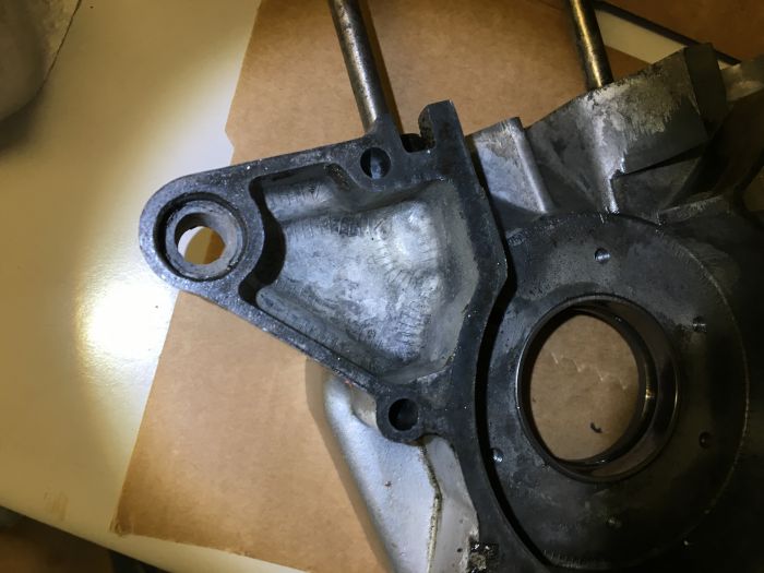

Aujourd'hui mauvaise nouvelle : le carter moteur droit est fendu au niveau de l' attache avant du moteur  :cry:  smiley09  🤬
du coup je vais tout démonter , et voir pour 2 solutions :
soudure , ou , plus simple, remplacement par un carter en bon état
si quelqu'un a un carter en bon état dans ses cartons , je suis preneur .
Une question: les carters pour le cadre enduro sont spécifiques au dessous ? comment se fixent ils à la 3"eme fixation que je n'ai pas ?
mon cadre "cross" n'a que 2 fixations moteur : BO et à l'avant , pas au dessous .
donc 2eme recherche : si quelqu'un a un cadre enduro en bon état dans son garage , je suis preneur
tant que j'y suis , je rajoute
1 boisseau du carbu bing 84 , il est mort + 1 paire de flotteurs , ils sont fendus + 1 joint de cuve
1 piston en 55mm neuf
1  grille de filtre à air (support mousse) + mousse
1 paire de caches  poussière leviers magura
1 guidon alu
les cables
voilà mon petit marché ... pour l' instant  🤭
j' oublie : où puis je trouver tous les éclatés pour la ktm 125 modèle 81 , sur le lien de JP je ne vois pas tout
merci d'avance  😀

hello JP, bon, déjà, sur KTM on ne change JAMAIS un carter seul, ils sont apairés en usine et monter des carters de moteurs différents, c'est la casse ou les vibrations assurées car les portées de roulements ne seront plus parfaitement alignés et l'étancheité des demi carters entre eux sera aléatoire. En plus par exemple, pour peu que le carter droit ait été en limite basse de tolérance à l'usinage apairage d'origine mais compensé par un gauche en limite haute d'usinage et que tu vienne à monter un nouveau carter droit lui aussi en limite haute, tu vas te retrouver avec un jeu latéral  trop important.
DONC, quand on change, on change les deux. Lis le manuel d'entretien, c'est expliqué en toute lettre.
Tout le reste des pièces que tu cherche est chez DD mais faut fouiller son site car depuis la refonte, c'est moins facile.
Passe à la maison un de ces 4, je te passerai des doncs à photocopier

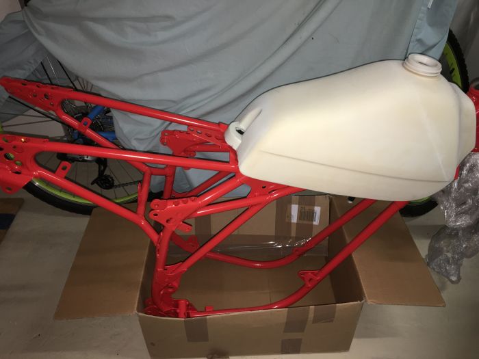

4 mois plus tard...
503503 messages 506506 images
Posté le 04-10-2018, à 10:18
la restauration reprend !

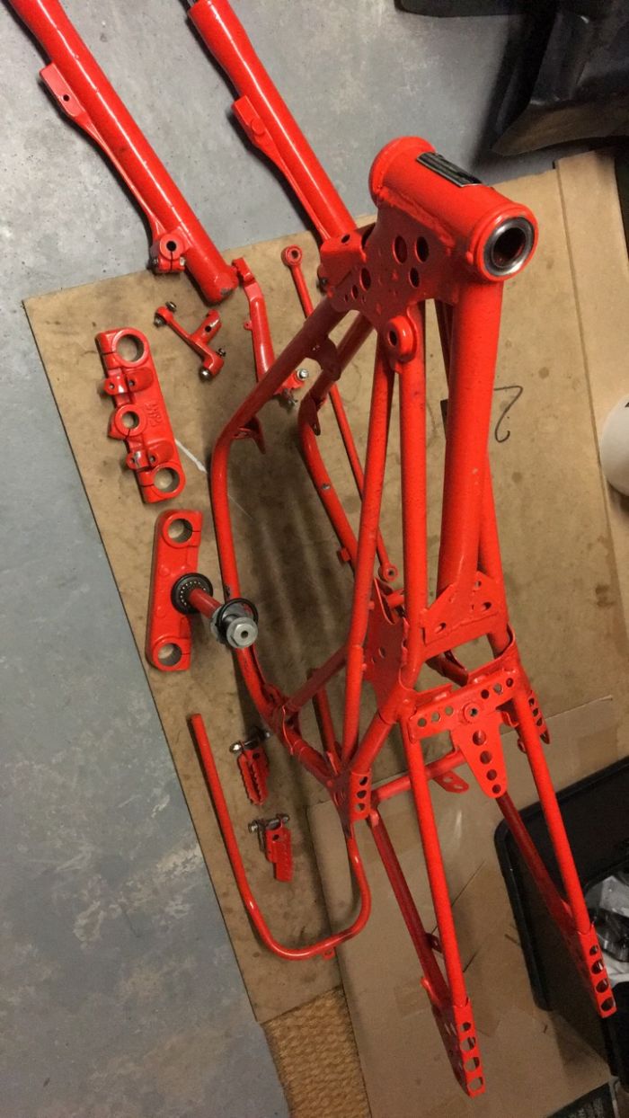

le cadre et différentes pièces sont repeints , très beau boulot  👍
le carter de boite coté droit est ressoudé , merci l' artiste , c'était pas gagné  🤭

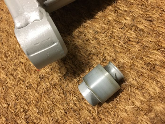

Petit imprévu: les bagues du bras oscillant ont été modifiées, elles sont en plastique dur, à refaire car elles présentent trop de jeu.

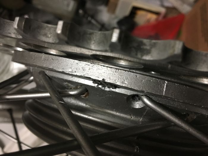

quelques rayons de la roue AR ont agrandi leur logement sur le moyeu, je pense qu'il est mort, je ne vois pas de solution .

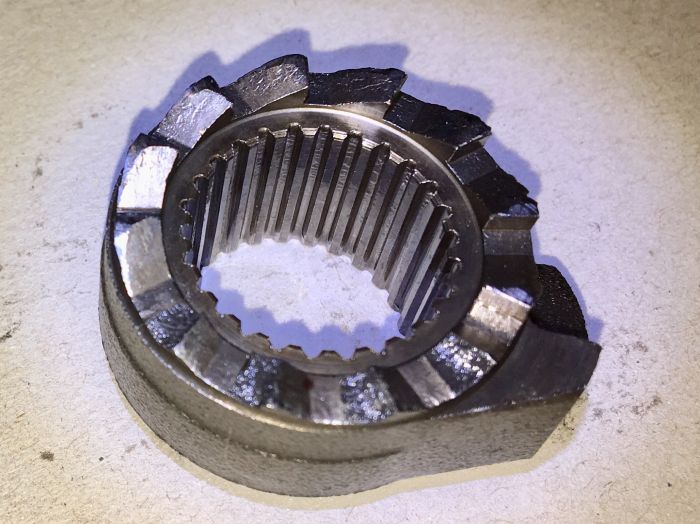

Autre bug , le pignon d'entrainement du kick (pièce 23 sur la notice) présente 4 dents abimées , avez vous ça dans le grenier ?

les bagues "spécial usine" lol
KTM 125 enduro 1981

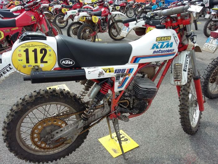

couronne adaptée sur la moto de S Passeri (Valli 2017), d'où vient-elle ?

rayons roue AR, est ce possible  🤬 ...

à peindre  🤭
KTM 125 enduro 1981
réservoir un peu rafraichi , et cadre neuf
KTM 125 enduro 1981
pignon d entrainement de kick à changer
KTM 125 enduro 1981
Posté le 05-10-2018, à 06:46
Pour le pignon je regarde demain dans mon Bazard
Posté le 05-10-2018, à 08:58
JP, passe à la maison ou appelle moi en fin de semaine prochaine, on devrait trouver quelques bricoles (mais pas le moyeu)

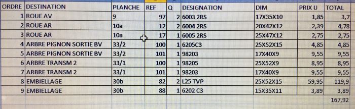

j'ai récapitulé mes besoins en roulements pour cette moto, autant partager   😀
 5 roulements pour les roues et 7 pour la boite

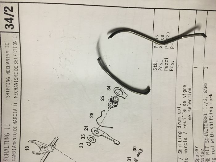

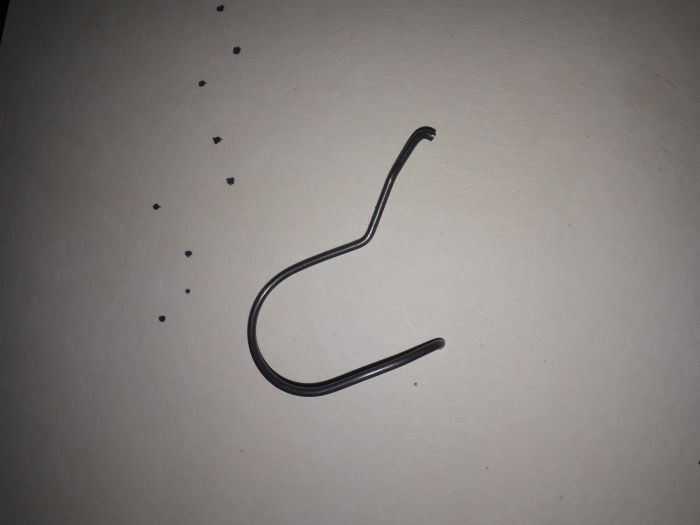

Et encore une pièce cassée, ressort réf 28 sur la planche 34/2 mécanisme de sélection !
Heureusement qu'on démonte, j imagine les bouts de ferraille qui se baladent dans la boite  :cry:
Est-ce que quelqu'un aurait cette pièce ?

Cette pièce casse t-elle fréquemment sur nos machines?
