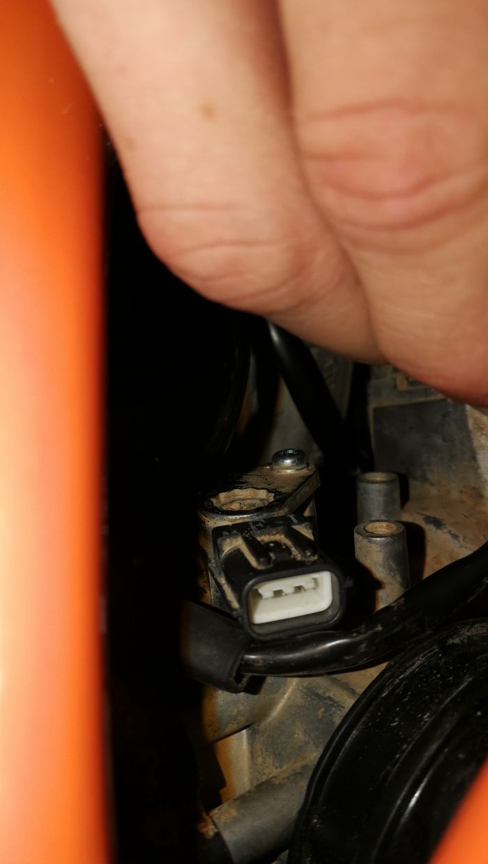

Suite a un démontage complet de ma 250 sxf ,pour une grosse révision d’été ,j'ai un problème au niveau du remontage de faisceau électrique ,je me retrouve avec la connexion supérieure de l'injecteur ,et d'une fiche qui apparemment reste seule car tout le reste est connecter ,fiche a 3 plots avec un cache noir en plastique dessus ,j'aimerais savoir si l'un de vous peut me confirmer si cette fiche est la bonne ???,car je n'ose pas forcer pour le branchement ,si photos le top  👍  👍  👍

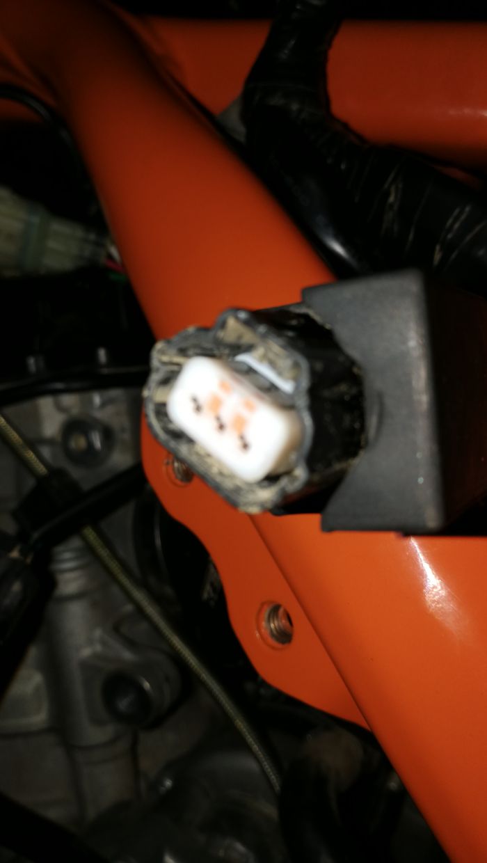

Voici la photo de la connexion qui me rend  🤬 ,pour un 250 sxf de 2017 ,je dois je rapporter a quel schéma ??

je vais regarder sur la fiche,cote injecteur juste une connectique ,il ne me reste plus que les 2 ,tout le reste est connecter ,il me semble que les 3 lamelles en plastique blanc sur la connectique pausent problème , :cry:

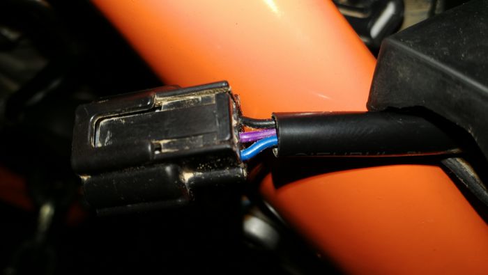

les 3 fils sont bleu / violet / noir

PU purple violet et BL blue bleu, si je suit le schéma, c'est les clignos.  🤭
cette connectique va vers l'ar

1/ pour le capteur sur le corps d’injecteur, je suis surpris que tu n’ai pas une prise qui traîne non branchée.
2/ pour l’autre élément, n’est ce pas ou vient se brancher un plug qui définit le type de courbe moteur ?

Enfin ,ça marche  👍  Merci pour vos schemas et infos,les deux connectiques étaient bien les bonnes ,le problème,le petit cache blanc sur la connectique de l'injecteur qui n’était pas pas sur la bonne fiche  🤬 .
