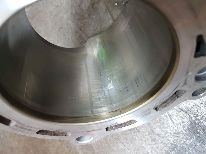

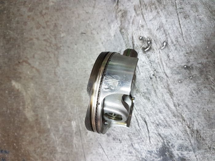

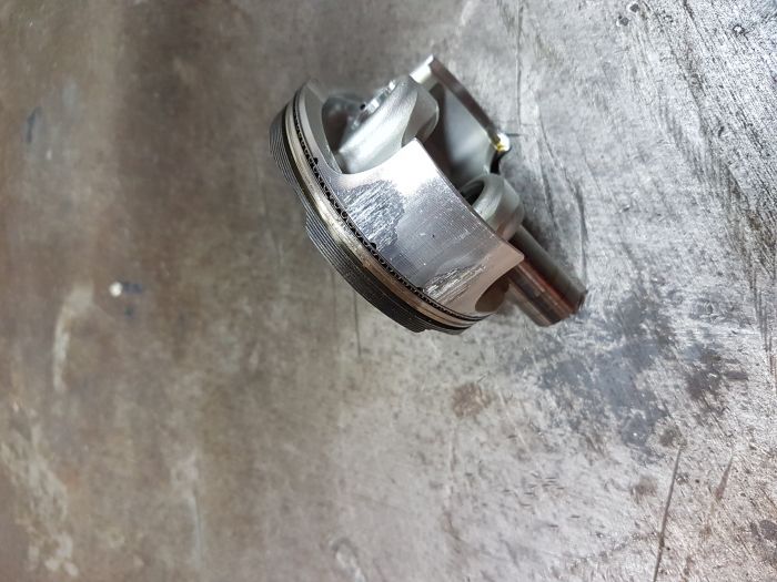

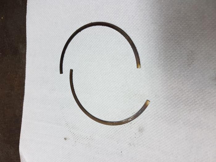

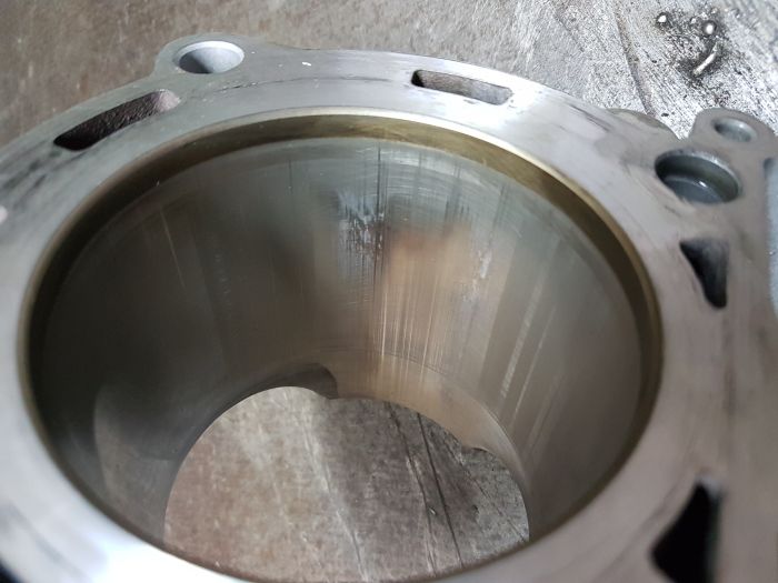

Bon bah mauvaise nouvelle..

65 ans98279827 messages 20372037 images
Posté le 07-05-2019, à 21:19
C'est pas cool.  🙄
Le papa a oublié le rodage?  🤔
16 ans1111 messages 55 images
Posté le 07-05-2019, à 21:22
Pas trop cool effectivement..  non pourtant il la fais.. a mon avis le segment étais trop gros et ça a toucher les bout a chaud, du coup il a chauffer et casser, ces bizarre psq  il me semble bien avoir vérifier le jeux a la coupe.. a mon avis je devais avoir les mauvaises valeur
Moto(s) : 250 sxf 2010
Posté le 08-05-2019, à 00:02
C’est pas plutôt une taille de piston non appropriée ?
Posté le 08-05-2019, à 00:05
Piston livrer avec le cylindre cher athena, après j'ai pas vérifier  les côtes en montant, j'ai pas ce qu'il faut et puis le constructeur est censé assurer ce qu'il livre.. je vais essayer de faire une réclamation auprès du scite  mais bon je me doute déjà de la réponse..

C’est un kit pour upgrader ? 280 ou 250 cc ?
Le serrage est peut être survenu lorsque le spi de vilo est sorti. Le circuit de lubrification s’est trouvé perturbé.
Qu’est ce qui t’a incité à aller voir ce spi baladeur ?
Posté le 08-05-2019, à 10:01
Ces un kit 250 cc comme l'origine, et de l'huile couler par dessous du cache allumage donc j'ai regarder et il C'etais barré, après il a pas due rouler longtemps comme sa je pense
