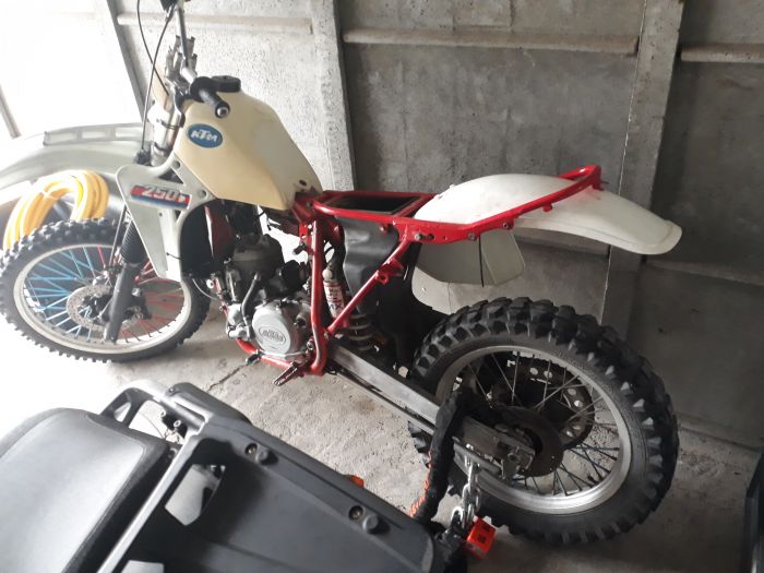

34 ans5050 messages 2222 images
Posté le 27-07-2019, à 14:27

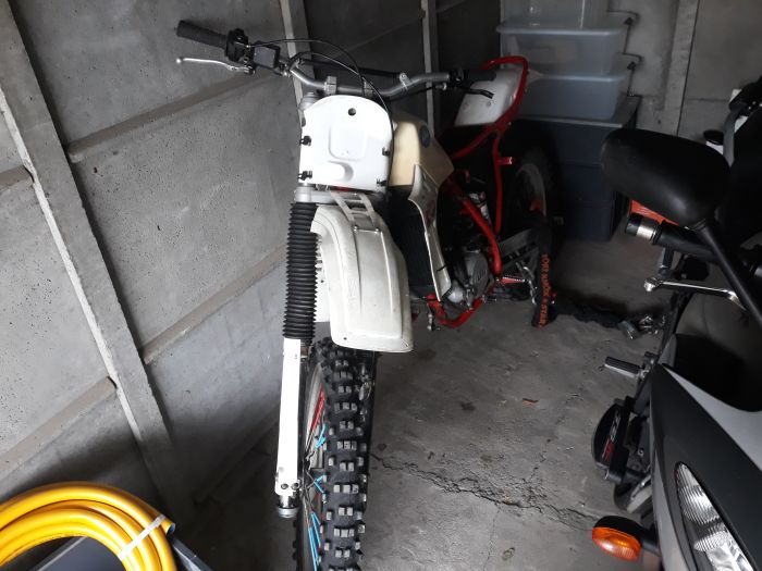

Je dois pour commencer changer la poignée tireuse, la poignée d'embrayage, trouver une solution pour étanchéifier le pot en sortie de cylindre, et entre le bout du pot de détente et le premier silencieux ou quoi que ca soit. Car rien est ajuster et ca crache de l'huile partout.
remise en forme GS de 1985 avec moteur de 86/87?

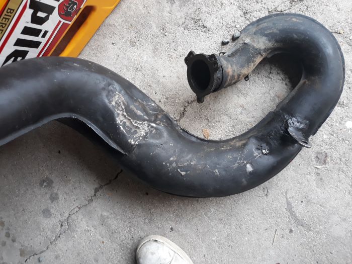

L'état peu réjouissant du pot:

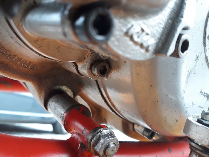

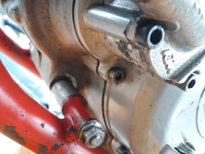

Posté le 01-08-2019, à 21:35

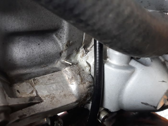

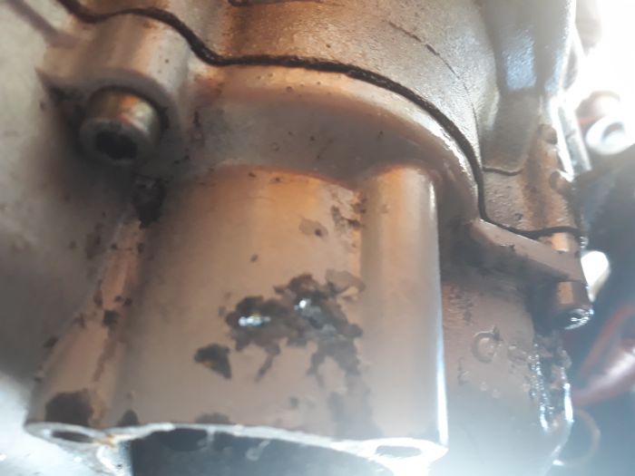

Bonjour à tous, bon mauvaises nouvelles. J'aurais du me renseigner encore plus avant d'acheter la moto.

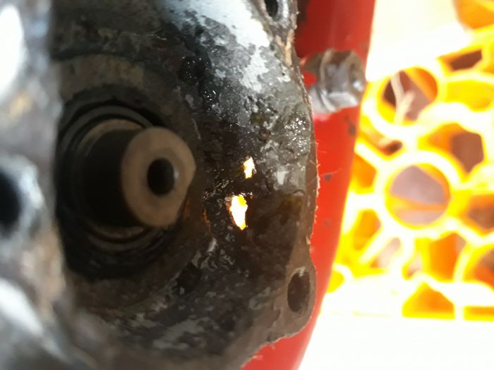

Sans surprises pour vous, mon carter magnesium est bouffé au nveau de ce que j'identife être la pompe à eau. 3 petites pores.
Je pense à me la jouer bourrin comme les américains (j'aime pas mais a priori ca marche), je voudrais tester la réparation à froid type bi-composant. Qu'en pensez vous certain l'ont il déjà fait. Si oui avec quel produit (marque / type).
Tant que j'y suis est ce que je ne creuserai pas un peu histoire de bien "rentrer" dans le trou?
Autre déconvenue, le "mecano diplômé" de 18/20ans à qui j'ai acheté m'avais informé n'avoir jamais fait de vidange de boite. Donc j'ai regardé pour en faire une. OOOOHHHH surprise!! la vis de vidange a l'empreinte complétement foirée. Donc je ne sais pas trop comment je vais l'extraire.
Autre autre déconvenue, le jointoyage entre carter et haut moteur est réalisé au silicone.... et ca me donne l'impression de transpirer l'eau par le plan de joint. Tout comme le petit carter qui cache la pompe à eau.

L'état peut réjouissant du pot:
bonjour
je pense avoir un echappement quasi neuf pour ce modéle contacte moi en mp si intéréssé

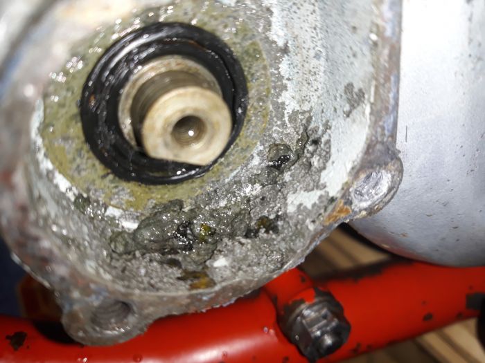

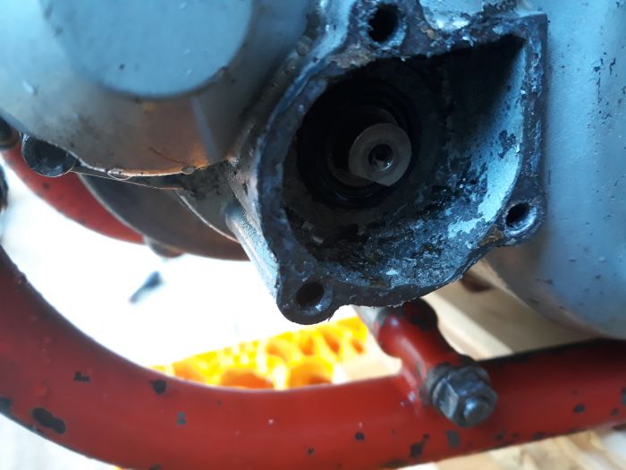

Bonjour à tous, suite du désastre,
Comme les emm.... volent en escadrille, ouverture de la pompe à eau:
Pas de pompe à eau. J'avais trouvé que la portée de joint semblait fuardes. Tu m'étonnes mon C*N! il y avait un reliquat de joint papier plus un reliquat de joint pate. Autant dire une passoire.
Les joyeux drilles possédant la machine avant moi ont du utiliser de l'eau du robinet car le cache de pompes était corectement plein de calcaire.
Et a meilleure pour la fin:

Je te tel ce soir  il y a plusieurs solutions
Réparation parfaite en Italie avec pose d une pièce en alu ou dispo neuf je crois chez horvath ktm  klassiker ou ailleurs par un site sur face book
Posté le 20-08-2019, à 12:08
Salut Phil !
Il ya un topic ouvert sur le sujet je crois que c'est pépé minot qui avit posté des tofs du carter avec la pose d'un insert par un italien .....
Sinon en ce qui concerne les bi-composants Paolo en en référencé divers qui semblent trés sérieux en plus de ceux que nous connaissons .....Si ça intérésse quelqu'un je mettrais l'info en ligne .
28 ans219219 messages 107107 images
Posté le 20-08-2019, à 20:27
Oui la loctite 3455 va bien
A toi de voir en fonction de ton budget et des solutions proposées

Salut à tous,
Bon ben voila la moto est en pièces détachées, il y a plus qu'à tout nettoyer, remplacer ce qui a besoin de l'être, ou trouver un équivalent et réparer ce qui en a besoin.
Pour le carter de pompe à eau j'ai commandé de la "SADER epoxy répare meal", je ferai un retour si ca intéressé.

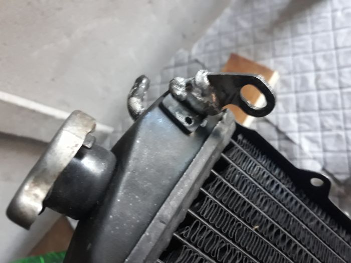

Posté le 02-09-2019, à 19:51
Merci pour vos réponses!
Bon la CG qui avait au moins 2 proprio de retard est sensée etre en route pour ma boite aux lettres pour le tarif d'une seule.

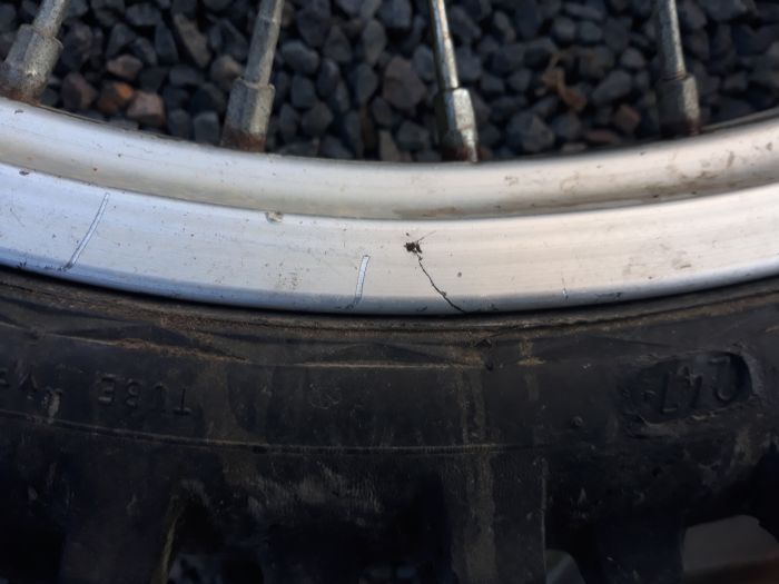

Sinon, la jante avant est fissurée en 3 points
Le radiateur droit avait une patte de fixation cassée en plus de celle dont il manque un morceau, la cassée est désormais ressoudée (pas beau mais fonctionnel).

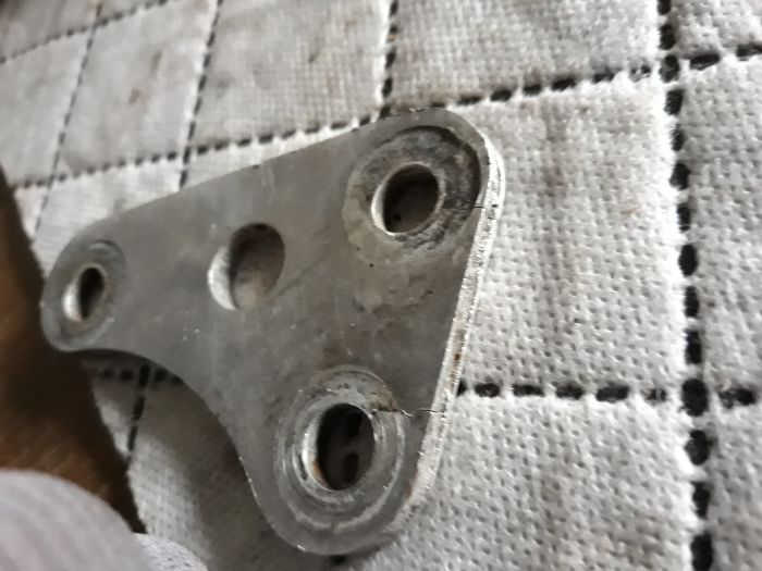

Un des deux supports moteur etait fendu sur deux oreilles, et la plaque était sur le point de se délaminer en deux. Aucun problème, une pièce neuve a été refabriquée.

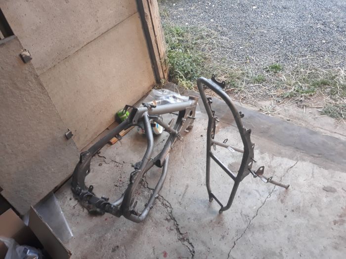

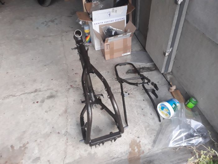

Posté le 05-09-2019, à 12:43
Suite du boulot, sablage à la coquille de noix du cadre.
Ca laisse un peu de matière dans les recoins et ca ne decappe pas la rouille mais le chassis est propre.
Et après un passage à la loctite 7500 (convertisseur rouille).
Il y a plus qu'à appreter et peindre
