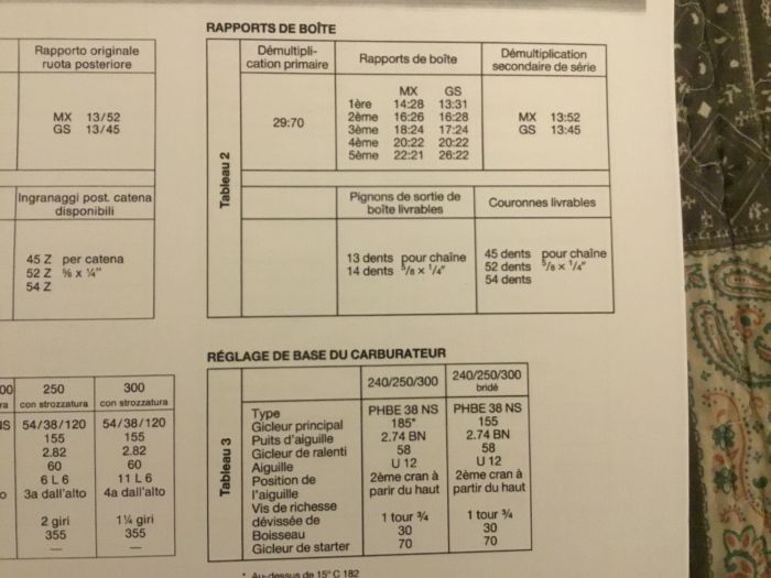

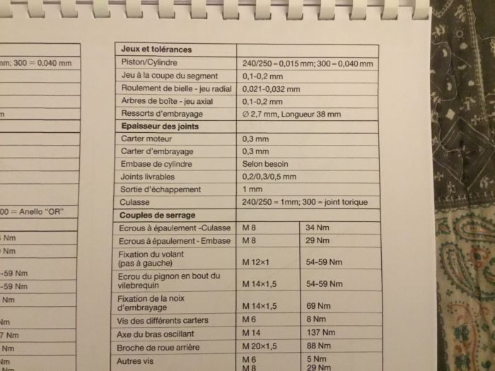

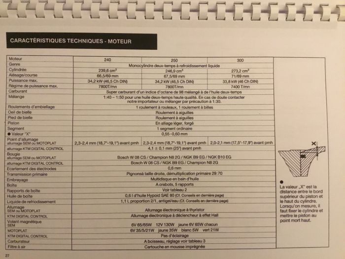

Salut les amis !!!!!!! par hasard , personne aurais un lien pour le manuel de reparation ou la RMT ???
Vu que je vais deculasser j'aimerais bien savoir les couples de serrages .
je n'ai aussi aucunes info sur la quantité d'huile a mettre .
merci d'avance .
Moto(s) : Ktm gs240 ef 1986 et Honda VFR rc36/2 1994
61 ans106106 messages 3333 images
Posté le 27-02-2020, à 19:05
KTM gs240 serie limité BAJA
Voilà pour ton bonheur

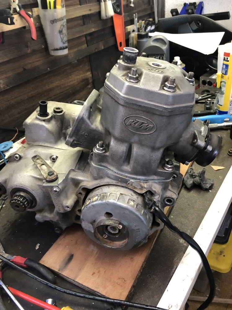

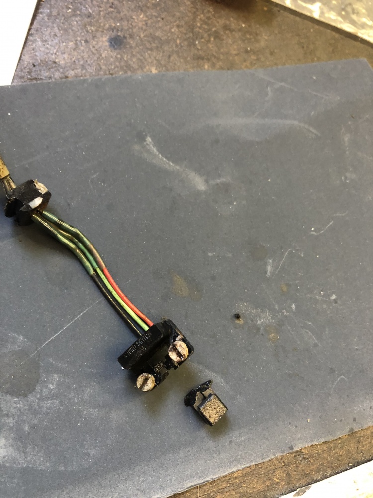

salut les amis !!!! bon ben le moteur avance bien  je pouvoir le remettre a sa  place
mais j'ai cassé cette M.... de capteur d'allumage en nettoyant !!!!! grrrrrrrrrrrr !!!!!!
donc j'en recherche un !!!!!!!!! et j'ai rien trouvé chez dédé !!!!!
si vous avez des liens je prend !!!!!!!!!!!!!!!!!!!!!
pour mes tubes de fourche piqués ben je n'en trouve pas non plus donc je pense que je vais les envoyer chez nos amis belges pour les faire refaire .
et la blagounette pour finir :  mon mécano a envoyé mon amorto  arrière chez donerre pour le faire refaire et ils l'ont perdu ...........................
voila !!!!!!! j'attend

Posté le 17-04-2020, à 17:51
et ça avance  !!!!!!!!!!!!!!
un grand merci a defdef  pour l'allumage .

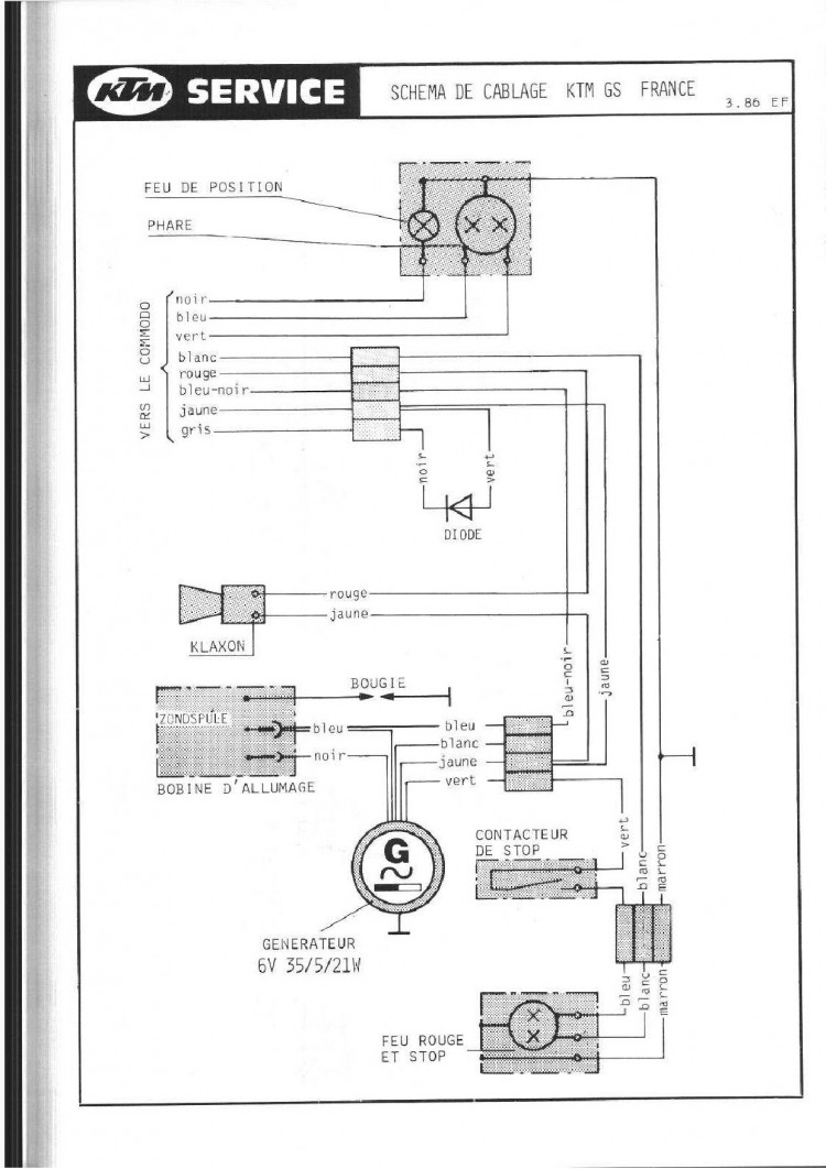

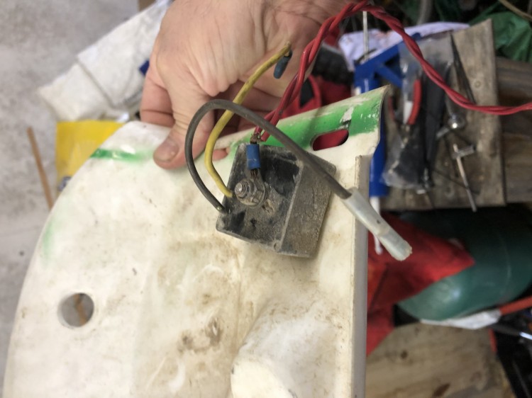

autre souci au niveau de l'elec que je commence a remonter.
J'ai le cable gris au niveau du commodo qui est déconnecté.
je n'ai pas la diode  présente a ce niveau
de plus j'ai un espece de " relais " derriere la plaque phare que je ne sais pas a quoi que cela sert
si vous avez des idées je prend .

Posté le 17-04-2020, à 18:29
Régulateur/redresseur de tension  , sur presque toutes mes ktm je l'avais derriére la plaque .
47 ans2525 messages 1616 images
Posté le 17-04-2020, à 19:30
Merci .
Niveau câblage  je pense que le plus et en jaune et le moins en noir .
Par contre  au risque de passer pour un idiot : c’est du 6 ou du 12v ?
Posté le 17-04-2020, à 19:39
Pas de plus ni de moins C'est un régulateur pas un redresseur.
La sortie alimentation (jaune) du stator se branche sur le jaune du régulateur et le noir va à la masse.
Posté le 18-04-2020, à 16:02
ok !!! je commence a comprendre le schema elec
donc sur mon commodo avais été enlevé  le fil gris
donc le klaxoon et la coupure moteur ne fonctionne pas .
je cromprend pourquoi le klaxon avais été enlevé
et je pense que la deconnexion de l'arret  moteur devais detruire l'allumage .
Posté le 18-04-2020, à 17:30
Le schéma que tu as posté est celui d'un allumage Motoplat, ton capteur n'est pas du Motoplat.  🙂
C'est un allumage SEM, à voir si c'est la version Digital Control ou pas.  🤔
Posté le 18-04-2020, à 17:55
j'ai un digital control avec un allumage SEM .
si tu as le schema je prend .
Merci d'avance
