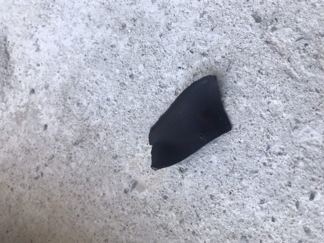

J’ai démonté le carter d’allumage, pas d’eau. Par contre j’ai du démonter mon pot d’échappement pour sortir le sabot (pour sortir une vis du carter d’allumage) et il y’avait une pièce métallique à l’intérieur de 3x4cm en acier...  De ce que j’ai vu, mon piston et cylindre sont en bon état.

Cette pièce est dans le pot depuis un moment.

Toujours personne pour la pièce dans le pot?? C’est pas petit quand même

Avec d‘autres photos sous des angles différents?
Ça ressemble à un morceau d‘une plaque de doublage que l‘on trouve dans les pots d‘origine.
Posté le 23-02-2020, à 20:49
Essayes de refaire un peu de photos du bout de tole et de ton pot. Epaisseur ?  😉

Je ne l’ai pas sous la main à l’heure ou j’écris ce message mais c’est un morceau rectangulaire un peu vrillé. Pour l’épaisseur, je dirais à l’oeil du 0.8mm
