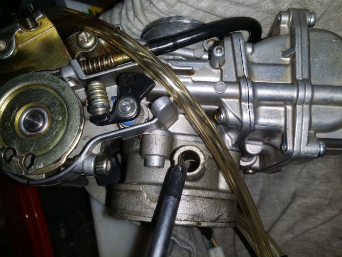

Bonjour !! Je galère toujours pour démarrer la bête !! J'ai vérifié pas mal de choses classique ! ! Essence , étincelles bougie, bouton de masse ,capteur ...etc j'ai redemonter le carburateur au cas où un petit chiffon aurai traîné ! ! Rien , par contre un conduit dans le carburateur côté filtre à air est à l'air libre !! C normal ça ?? Photo ci jointe . Merci de m'éclairer et bon courage. ..

Posté le 25-03-2020, à 07:04
Ici vient se raccorder une durite de mise à l’air du bas moteur.

Posté le 25-03-2020, à 11:40
Cette durite en provenance du bas moteur est raccordée à l’avant droit sur le carter, au pied du cylindre.
Elle est là pour ventiler le bas moteur et pour faire remonter d’éventuelles vapeur d’huile dans le conduit d’admission.
Tu te doutes bien que c’est pas très mécanique d’avoir un trou béant qui peut laisser rentrer n’importe quoi dans le moteur.
As tu essayé de mettre en route avec un ralenti volontairement réglé très haut ?

Merci freduro !! Oui j'ai bien installé une durite pour la mise à l'air du moteur , mais pas racorder au carbu !! Je vais essayer. .et remonter mà vis de ralenti. Merci 🙂

 👍  👍 la moto démarre !!! Y'a plus k !! Merci et bon courage à tous  🤭  :( Gazzzz
