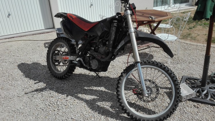

Bonjour à vous tous !! 😎
Après avoir disparu des écrans radar quelques temps, je reviens sur la fréquence et vous donner des nouvelles de ma bête.
Pour les nouveaux, je suis retraité depuis presque 2 ans (déjà et presque 61) et je me suis offert le projet de remettre sur roues, un 600 LC4 qui est resté en manque (abandon total) d'entretien pendant de nombreuses années. Je cherchais donc une bécane à retaper pour le plaisir "de bricoler" et de l'utiliser ultérieurement sur les pistes et dans les champs du coin. J'avais trouvé ce que je désirais.
Je l'ai acheté en l'état sans l'essayer mais le proprio m'a garanti (...) que le moteur tournait.
Phase presque finale de la restauration 600 LC4 de 91
Bon fil rouge pour la retraite
Mon boss m'a bien souvent rappelé au taf, voyages, autres projets et autres passions m'ont fort occupé en deux ans. Je n’oublie pas la famille, les travaux entamés à finir dans la maison, non plus. J'ai quand même eu le temps de trouver des pièces manquantes pour ma Katoche en puzzle, entre brocante, déplacements divers, LBC et autres sites professionnels .

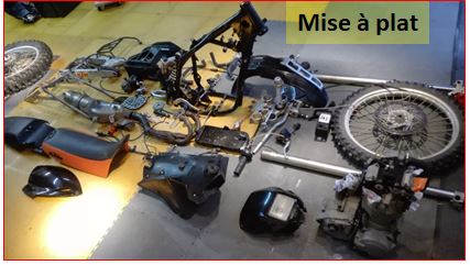

Et là, le confinement est arrivé et je me suis retrouvé bloqué dans mon garage, face à un engin qui n'attendait que moi....

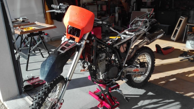

Fallait bien que je m'y mette. Le beau temps donnant l'envie de futures ballades déconfinées en sous bois, fallait pas rater cette occasion 😎 .
Et, sans vouloir vous spoiler la fin, ça marche ! 😍

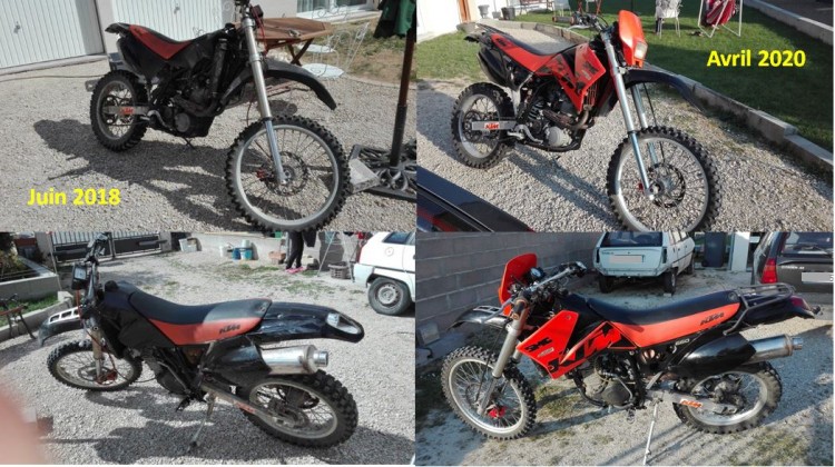

Voici quelques photos du ravivage de la flamme ! C'était l'année dernière, la rentrée au garage

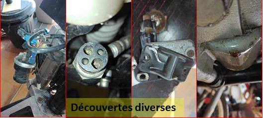

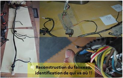

Faisceau électrique à reconstruire, contact frein AR complètement rongé, membrane bocal frein AV légèrement déchirée, et fuite d'huile pas encore localisée.

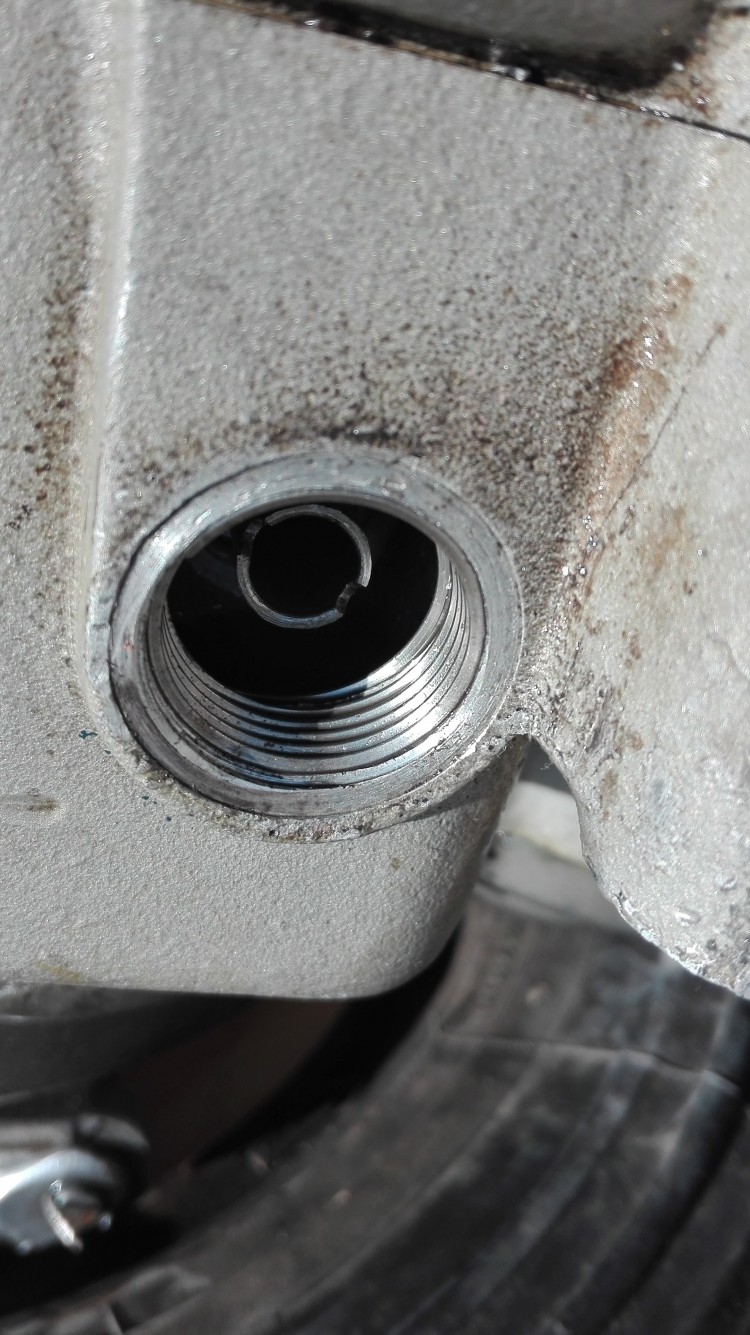

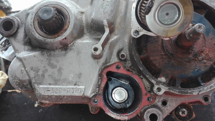

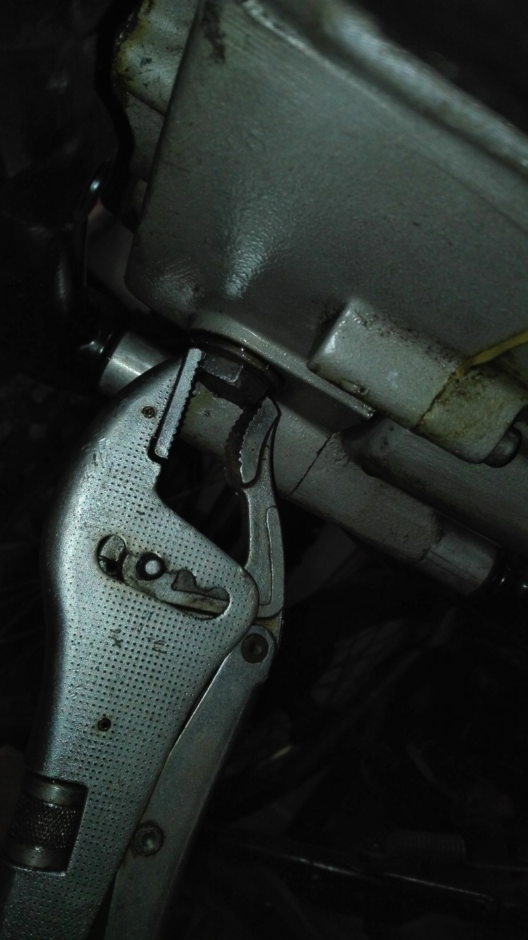

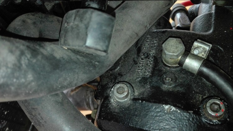

En fin de compte, le bouchon du carter était collé à la cyanolite .... car le filetage était foiré.
Pose du filet rapporté, ouf ! Pas de bloc moteur à changer

Vues du faisceau à refaire. Merci à mon Métrix.

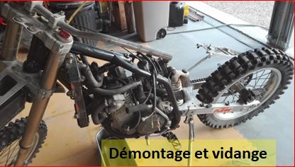

Début de remontage au rythme des différents réparations / reconstructions

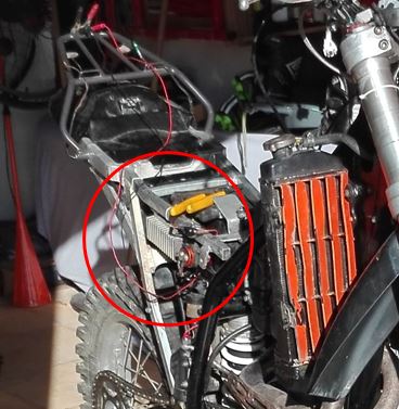

PS: astuce : 👍  - pour tester le bon fonctionnement de mon faisceau, j'ai débranché, au niveau du condensateur, les 4 fils. Mis de coté la partie alimentation (en courant alternatif) du stator + SEM (ou CDI), j'ai alimenté en 12 volts le reste de la partie générique (phare, cligno, neiman,...). Cela évite de le faire moteur tournant et c'est bien pratique.

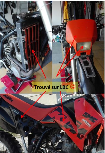

Puis, petits aménagements faits avec mes trouvailles diverses

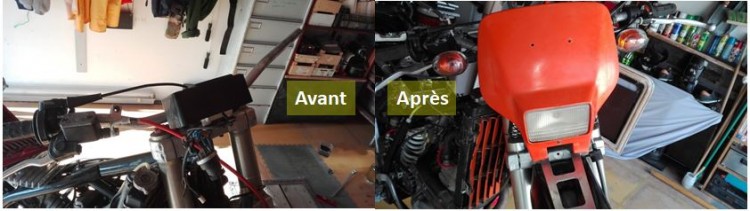

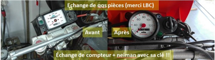

échange du compteur contre un autre glané "on the net"
puis mise en place de la plaque de fourche équipée ( trouver sur la toile également)
attention, j'ai un 600, ne pas tenir compte des flasques latérales provenant d'un "660". C'est tout ce que j'ai trouvé.

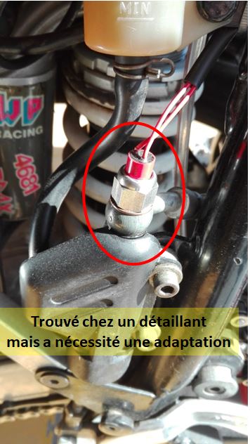

Pour le contact de frein AR, ce fut assez long à trouver. Je suis tombé sur un site vers Nice qui fait ce genre de contact hydraulique. Je ne vous cache pas qu'une adaptation maison (raccourcissement du filetage) fut opérée dans mon étau équipé de mords en cuivre (pour ne rien abimé du métal).

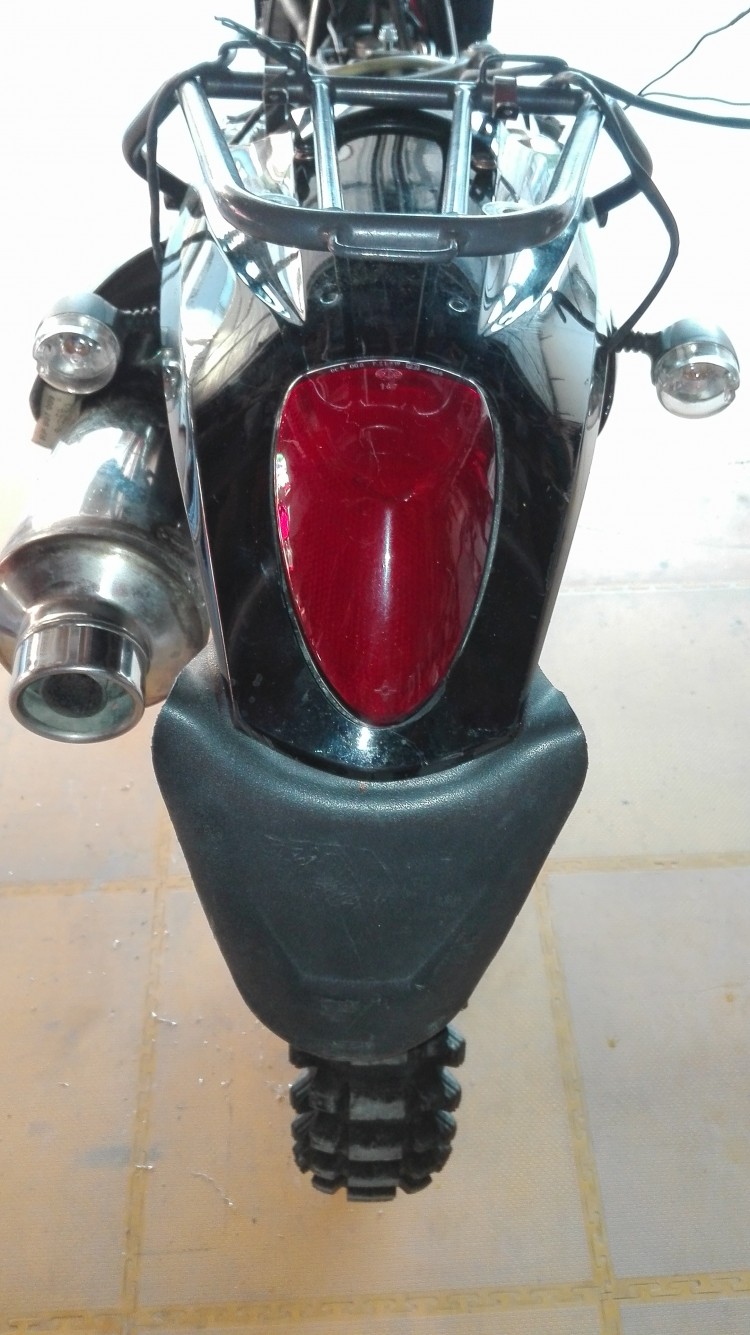

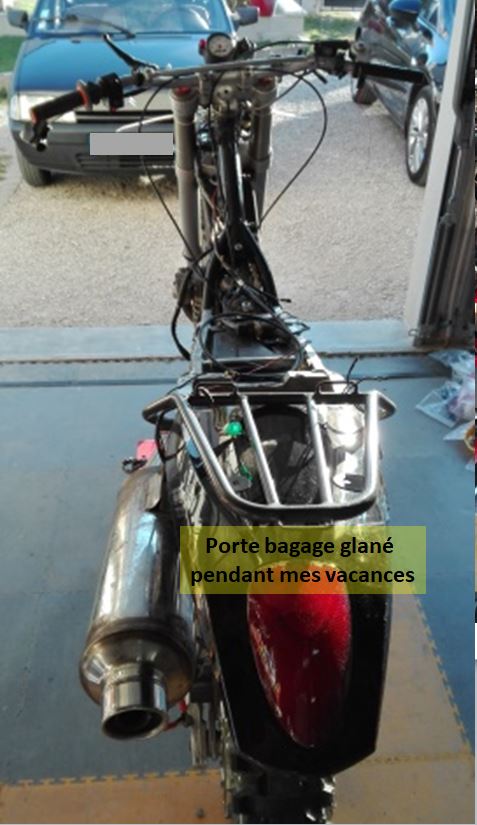

Le porte bagage va certainement être plus utile à Madame pour rester en selle...

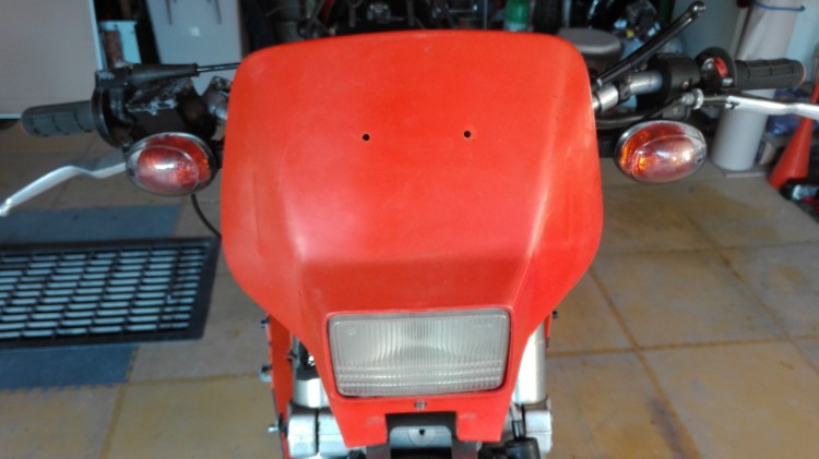

Rajout des cligno AV et AR issus de brocantes
Pour le support de plaque minéralogique, je l'ai bricolé dans une jupe arrière d'un scooter à coups de pistolet à air chaud pour la mise en forme. Par ailleurs, j'ai eu du mal à trouver la tomate (feu arrière). Ces choses deviennent rares ces derniers temps.

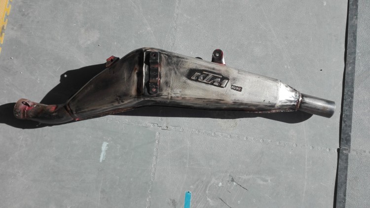

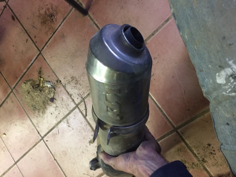

Pareil, galère pour trouver un pot

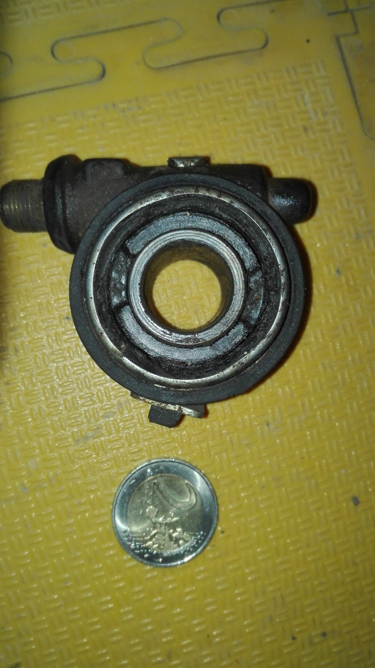

Le capteur de roue est trop petit et suis donc à la recherche du modèle au-dessus. Il me manque également le câble du compteur. Ira dans la même rubrique énoncée précédemment.

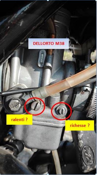

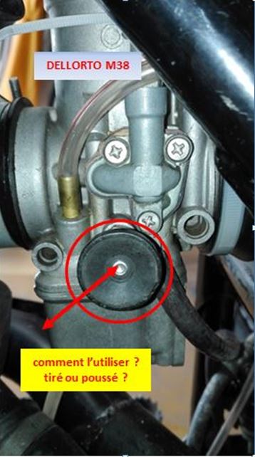

Maintenant, il me reste quelques points à éclaircir et donc je pose les questions aux pro :
Le moteur a calé au bout de 4/5 minutes. Le ralenti était peut-être trop bas ?
Mes questions : quelle est la vis de richesse et celle du ralenti. J'ai mon idée mais je ne veux pas jouer avec sans certitude.
Y a t-il des réglages qui fonctionnent bien ? Pour l'instant, elle a démarré vers une dizaine de coups de kick. Mais le moteur n'avait pas tourné depuis 5 ans, voire plus ! 😘

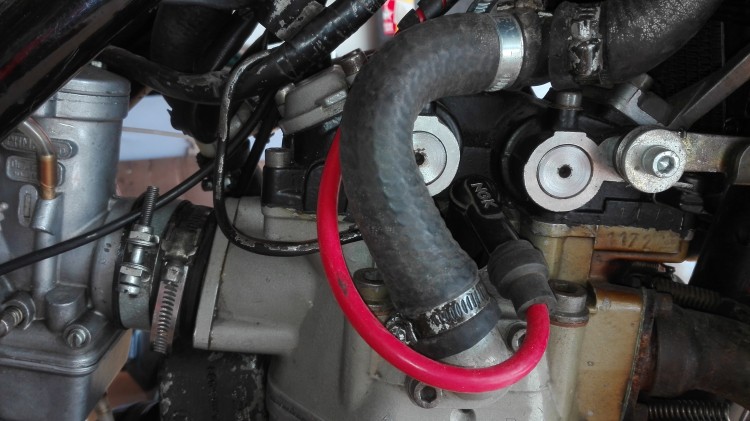

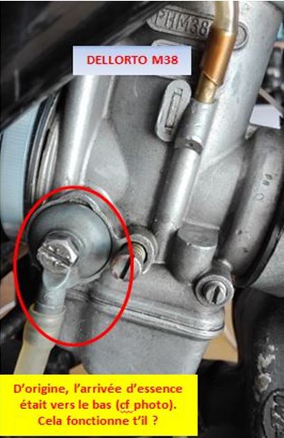

Quand j'ai démonté la moto, le tuyau d'essence partait en U vers le bas de façon à "remonter"vers le carbu (cf photo).
Je ne pense pas que cela fonctionnait mais les lois de la nature défient des fois, la logique de la mécanique..  🤔 Il est à noter qu'il n'y a pas beaucoup de pente entre le robinet à gauche et l'arrivée sur le carbu côté droit. Et c'est coton pour faire circuler 25 cm de durite car il n'y a pas beaucoup de place dans ce coin là :( .

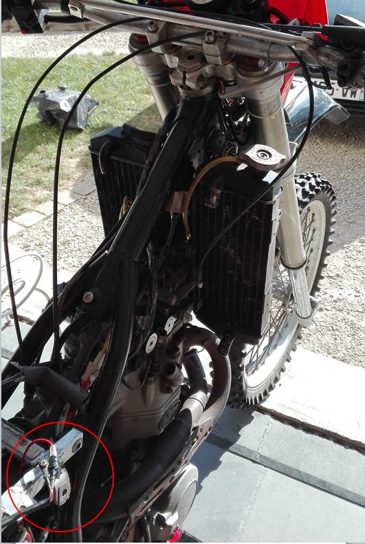

Et pour terminer (ouf, allez vous dire !), j'ai lu quelque chose au sujet de cette commande qui servirait à redémarrer à chaud le vésicule (biliaire car on s'en fait quand ça ne fonctionne pas...).

Vis de ralenti, vis de richesse, c'est bon. La loi des vases communicants dit ça devrait marcher. La tirette de démarrage à chaud?
Il me semble qu'elle augmente légèrement le régime de ralenti, le boisseau devrait se lever un peu. Fais un essai et regarde comment bouge le boisseau.

Pour ton carbu, la grosse vis : ralenti, la petite richesse, de mémoire. En regardant le boisseau tu dois le voir monter / descendre quand tu tournes la grosse vis.
Le starter à chaud, qui sert à appauvrir fonctionne quand il est tiré. Si ton moteur est en bonne santé, et le carbu bien réglé, tu peux ne pas en avoir besoin.

Ah, et pour la durite d'essence, c'est mieux en direct qu'avec un U. Tant que ton réservoir est bien plein pas de souci, mais quand tu vas arriver vers la réserve, risque de désamorcer avec bulles d'air dans le tuyaux!
Et je repense aussi à ton calage, vérifie ton niveau de cuve si ce n'est pas fait!

Bien pris pour les vis de réglage. J'avais démonté le carbu pour le nettoyer (qui était bien sec avec beaucoup de dépôts inside) mais ai pris garde de ne pas toucher aux sacro-saintes vis !
Pour le niveau de la cuve, j'ai lu ça dernièrement et fut surpris de son importance. Qu'elle est t-elle ? Le flotteur est censé monter avec le niveau et bloquer l'arrivée du carburant ? Je vais le vérifier mais comment (quelle hauteur) faut-il le brider ?
Bien pris aussi pour le gros bouton "poussoir" latéral.

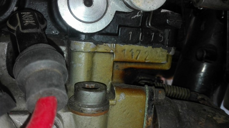

Je me pencherai en priorité donc sur mon carbu.
Voici la doc technique téléchargée, je pense que c'est celle qui correspond bien à mon moteur.
Le type de véhicule est bien un 600LC4 GS (carte grise) et le moteur est un 580
et moi j'ai cela, je pense que ça doit convenir, non ?

En prime, une idée de mes belles durites dont la fin de vie est proche.
Je vais faire cela cet AM après la sie..e 😴  !

Pour répondre à KTM 73, oui c'est bien l'arrivée de l'essence qui est tournée vers le bas.
Je l'ai eu comme ça le jour où elle est arrivée  dans mon garage.

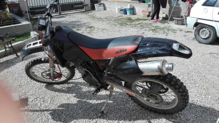

J'avais pris quelque photos "avant"
Avec le réservoir
Sans le réservoir
Coté carbu
Oui, ça m'a troublé car arrivé à un certain niveau, il n'y aura pas assez d'apesanteur pour que le carburant alimente correctement la cuve. J'en conviens et vais tâcher d'y remédier.
Pour ma pompe à huile (que je n'a pas démontée), je n'ai pas le même moteur que sur l'éclaté. Il semble être à l'envers de mon moulin. J'ai fait quelques photos car l'ancien proprio m'a donné un moteur -le même- (+ ou - en pièces) pour s'en débarrasser.
Voici comment cela se présente :
mon moteur, mon filtre
sur le mon second moteur qui est le même
je ne vois pas de pompe à huile dans le logement du filtre à huile
je pense qu'il se cache de ce côté ci
ce qui donne ça
Vous en pensez quoi ??

Posté le 22-04-2020, à 10:17
Hello,
Comme dit, la pompe se trouvait effectivement côté embrayage, c'est bien elle  que tu montres ;) .
Alors désolé pour l'éclaté, ça doit être la version juste après où ils ont rajouté ce deuxième élément filtrant, qui par la suite viendra sur le cadre. Donc raison de plus pour être très vigilant lors des entretiens et ne pas négliger un changement à chaque vidange!
Pour la pompe, il faut la sortir pour voir son état, de l'extérieur tu ne verras rien, l'avantage d'avoir un deuxième moteur c'est que tu peux te faire la main  😀 , je ne me souviens plus si tu peux la faire tourner facilement à la main mais je crois que oui de mémoire, ça peut être un premier test pour voir si pas de point dur.
Sur un moteur de duke (1997) que j'ai récupéré car dead, quand je (les) ai démonté(es, y en a deux), il y avait un gros morceau de métal dans l'une qui ne tournait plus, et bizarrement c'est celle qui alimentait le pied de bielle  😜 , d'où la casse. C'est pour ça que je te préconise de vérifier.
P.S : je suis descendu pêcher le verdon aussi, que du  bonheur  😳
