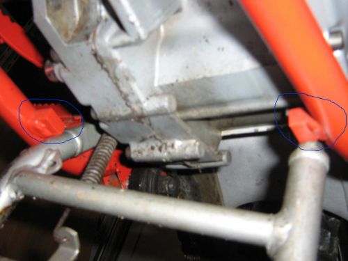

J'ai regardé un peu plus sérieusement la fixation de mon sabot. Devant ça ne pose pas de problème je vais faire le même système que sur le 400 à savoir une patte qui s'appuirera sur le berceau. En revanche pour l'arrière il va falloir percer et tarauder les deux pions soudés et ça va pas être facile...
D'ailleurs pourquoi ce n'est pas taraudé d'origine ?

Voilà la photo des pions soudés.
Pourquoi dis ? Pourquoi ?

OK pour la fixation avant c'est ce que j'aurais fait...pour l'arrière effetivement les pions percés et taraudés, c'est ce qui devrait être fait en théorie...mais ça va pas être facile...
Vois si une fixation par colliers pourrait se faire sur les tubes de berceau....
Posté le 18-07-2008, à 07:19
Ouai, pô facile à percer et tarauder avec la brêle montée, surtout que ces deux pions sont massif et pô en guimauve!!! Je choisirais aussi la solution de la fixation par colliers....En placant les colliers juste avant les pions, ces derniers feront office de butées en cas de choc sur ton sabot.

Est-ce que le montage d'origine ne prévoirait pas un sabot qui enserre les pions ?
Un peu comme avec certaines plaques antibruit de voitures modernes...

comment c'est monté d'origine??? bah très simplement....y'en avait pas...de sabot alors.......
Posté le 18-07-2008, à 08:50
J'ai une plaque d'alu en 4mm de dimension ad'hoc dans le garage destinée à devenir un sabot pour la 240...une fois que je lui aurais fait épouser le berceau, je la fixerai sans doute avec des colliers....mais pour l'instant il faut surtout que je sorte mon marteau pour la mettre en forme..... :/
Marteau+ chalumeau d'ailleurs...

SALUT A TOUS
LE SABOT QUE J AI MIS SUR MA KATOCHE PROVIENS D UNE GAS GAS
IL APPELE CA UNE SEMELLE
ELLE EST FIXE PAR DES DEMIS COLLIERS SUR LES TUBES DU CADRE
CA TIENS BIENS#image1#
PS LE COLLIER AVANT EST FOURNI ET LES ARRIERES SONT MAISON
ILFAUT CINTRER LEGEREMENT LA PLAQUE ET TOUT EST BON
J AI INTERCALLER DE LA MOUSSE AUTOCOLLANTE ENTRE LES TUBES ET LES COLLIERS POUR LES VIBRATIONS
