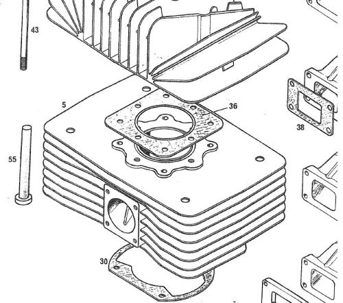

J'ai encore une question d'blairo....
Comment ca se vire le bout d'chouc 55 ?
Il est pris des deux cotés...
Posté le 29-09-2008, à 13:40
tu le tires par un des coté en faisant passer le renflement ailette par ailette. Pour faciliter les choses, avec un sèche cheveux fort ou un décapeur doux pour ramollir le caoutchouc...mais bon courage, c'est casse-cou...........rage à faire....

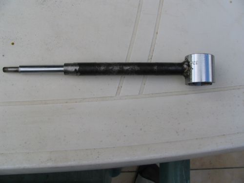

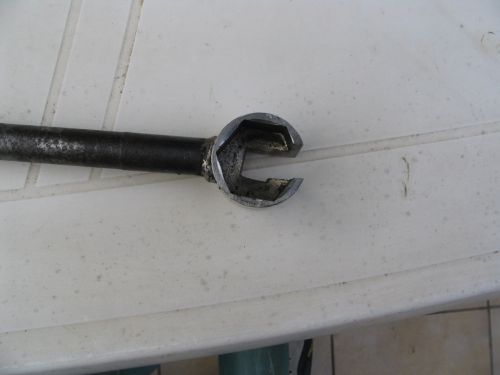

Posté le 05-10-2008, à 13:26
je confirme que l'écrou des marzo Ag2 est une grooooosse vérole a desserrer.....
    :P    :P    :P
passe moi l'daracq chérie !!!
Posté le 05-10-2008, à 14:45
tu t'es fait l'outillage qui va bien????
en photos ci dessous.....

Posté le 05-10-2008, à 15:56
c'est prévu Maitre !
passkeu sinon, je vois pas comment.....
Posté le 05-10-2008, à 17:03
bah c'est simple, sans ça c'est mission quasi impossible sans niquer l'écrou....
avec ça...9 fois sur 10, ça vient....mais une fois sur 10....c'est mort.....

Posté le 05-10-2008, à 19:11
oué, je pense aussi...j'ai testé avec 12 pans....écrou foutu....

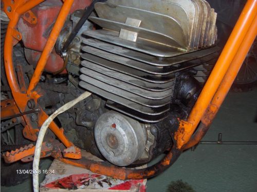

Posté le 18-10-2008, à 18:47
amortos refaits et posés
#image2#
#image3#
et vazy quejte barbouillasse !

chti rappel de l'état....
