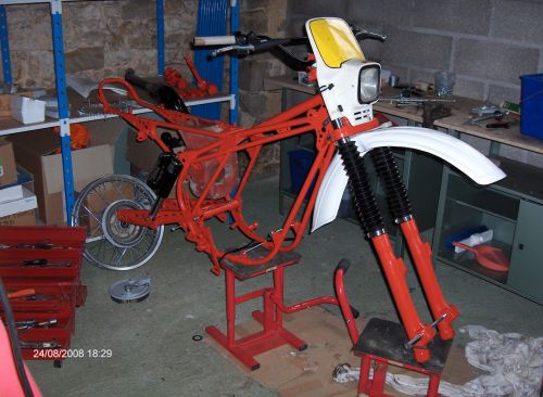

T'as bien fait de prendre des photos, ça va te servir au remontage aussi Fred : t'as mis les vis à l'envers...
Posté le 01-09-2008, à 18:46
peu d'importance le sens de la vis , sauf que dans l'autre sens c'est moins facile a repositionner... :)

Ah juste un important consil avant que tu ne remontes tes roues...Afin de ne pas péter connement tes fourreaux 😂n serre d'abord l'axe de roue, pis après seulement on serre les ch'tits écous (2 par fourreau), pis on les serres juste ce qu'il faut  mais surtout pas trop, pis commes ils sont équipés nylstop ils vont pô se barrer....Si tu souques tu pètes tout!!!!!
oui, et je rajoute même qu'avant de serrer les vis de bas de fourreau, serrer l'axe puis maneouvrer deux ou trois  fois la fourche en bloquant le frein avant pour que tout se mette en place...
en procédant ainsi, jen'ai jamais pêté de fourreaux....

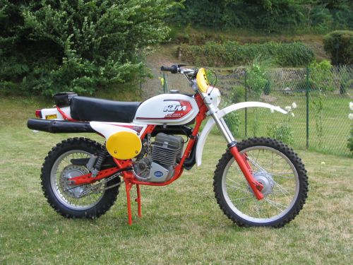

doudou77 a écrit :
bouark!!!! pas beau la plaque phare Doudou!!! en tous cas, pas à la hauteur de la qualité du travail que tu as fait jusque là.....
faut que j'zyeute si j'en aurait pas une potable à te proposer...réponse bientôt
Posté le 01-09-2008, à 19:15
Méme pour plier, c'est un peu le boss le boss....
menfin c'qu'j'en dis moi....
Posté le 01-09-2008, à 19:16
bha j'ai rien dot patron !!!!
ha wé une d'origine méme en carton ca me va !!! 😉 😉  ;)

Fred a écrit :
Je fonce au garage, par contre chapeau bas pour cette qualité de boulot...Bravissimo, pis je note que t'as même un article que tout le monde a viré depuis belles burettes...le pare-chaine.... :)
sur mes plus recentes, j'ai viré aussi. Avant méme la premiére sortie.
C'est dire que je connais l'intérét du truc....
Mais bon, d'origine c'est d'origine.
Point barre.
A part la plaque mdr !
