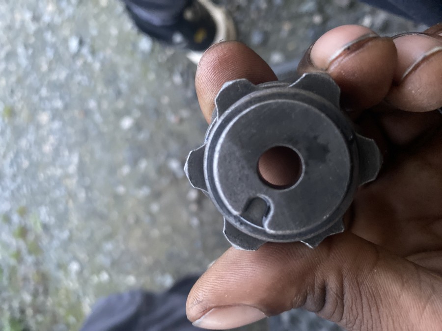

Posté le 09-11-2020, à 17:38
Voilà l’étoile , elle me parait en bon état

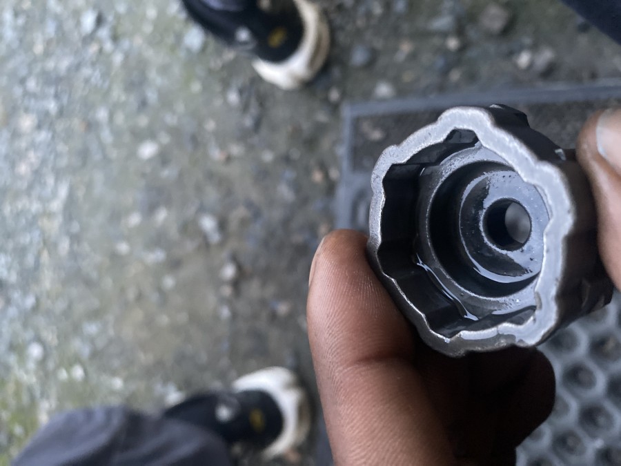

27 ans2121 messages 55 images
Posté le 09-11-2020, à 17:40
Boite à vitesse 125 sx  2004
Posté le 09-11-2020, à 17:41
L’autre coter
Posté le 09-11-2020, à 18:10
C’est l’ensemble de pièces qui se baladent à l’intérieur qu’il faut inspecter de près.
Les deux petites palettes et les ressorts qui les repoussent. Les repères que je t’ai déjà indiqué.
