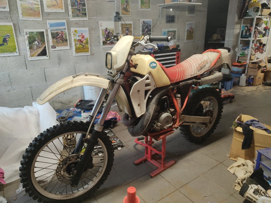

Bonjour à tous! Donc voilà je me lance dans la restauration d'une belle KTM 350 gs de 1986!
Voilà la base de départ:
Restauration KTM 350 GS 1986
La moto démarre, elle tourne bien, aucun bruit suspect, juste pas de frein, mais genre pas du tout, du coup on y va mollo lors des essais. Il faut savoir que le carter d'embrayage est neuf et c'est donc une très bonne nouvelle!

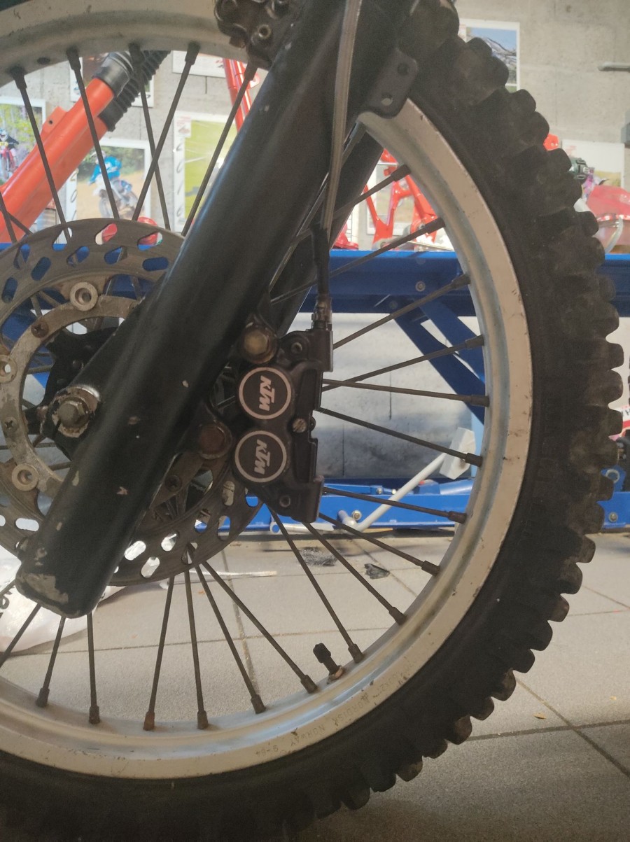

J'ai commencé le boulot par faire l'état des lieux  et j'ai déjà commandé quelques pièces (ouïes, étrier de frein avant de gs 1987 pour plus de performance, roue arrière radiateur). Voilà la liste de ce qu'il reste à acheter:

Étriers de 87 double pistons je ne suis pas sûr que tu puisses les monter à la place des simples pistons

ktm64 j'ai vérifié l'entraxe de fixation (60mm sur les 86 et 87) et la taille du disque (240mm sur les 86 et 87), donc je pense que va devrait le faire.
Les cross '87 étaient montés en étriers 4 pistons. A voir si c'était le cas sur la gamme enduro.

De toute façon le mal est fait, la pièce est commandé. J'ai pris le maximum de précaution pour que ça s'adapte et j'ai plus qu'à croisé les doigts. L'étrier devrait arriver demain comme les ouïes.

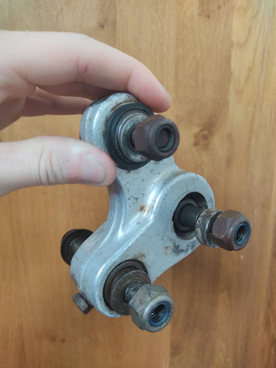

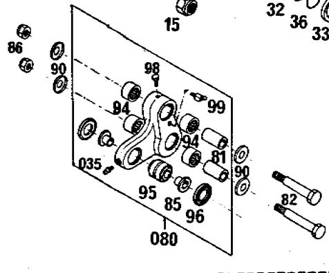

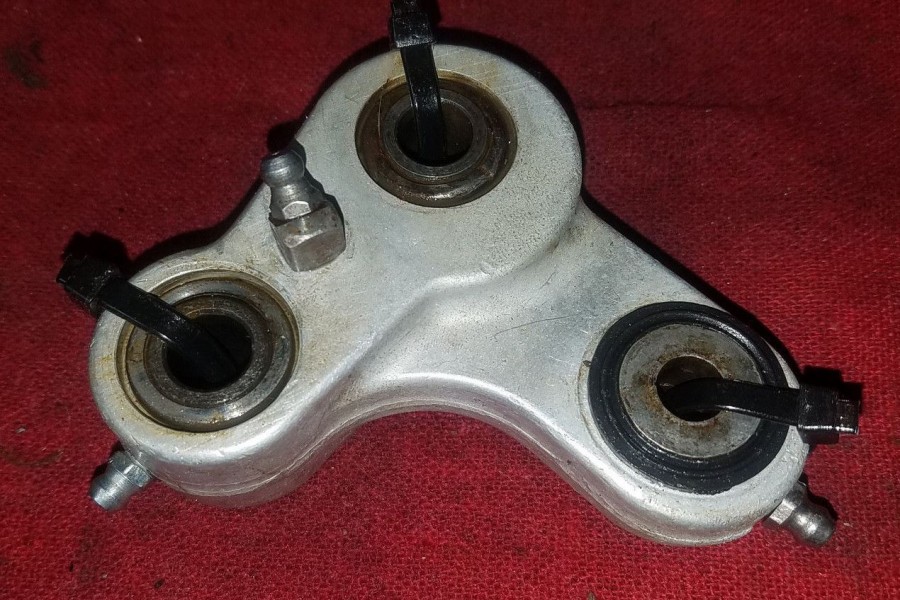

Bon ça y est, la biellette est démontée et je comprends d'où vient le jeu. Sans surprise, les roulements sont tous morts mais là où je suis plus surpris, c'est de voir qu'il me manque des pièces et que j'en ai également en rab
Alors en résumé, il me manque 3 caches "90", un graisseur "35", un axe qui n'est pas le bon. Avec tout ce jeu, ça a fini par usiner la biellette.
Donc j'ai deux options. Soit je fais rechargé en matière puis réusiner et je change tous les roulements, soit je trouve une biellette d'occasion en bon état.
J'ai pris l'option avec une biellette trouvé sur ebay pour 40€ avec les frais de port.
Il me manque toujours les caches "90" et je vais voir si un ami peut m'usiner un axe si j'en trouve pas un.

J’ai peut-être un axe en rab ayant fait comme toi pour la biellette.
Donne les dimensions de celui qui te manque.
Pour les rondelles 90 je n’ai pas.

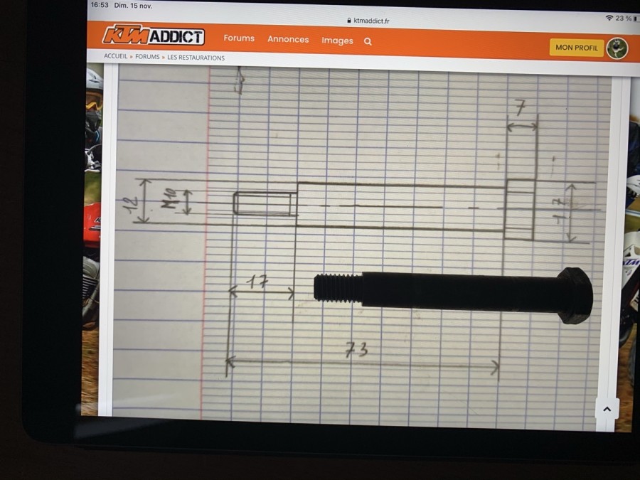

28 ans3333 messages 3838 images

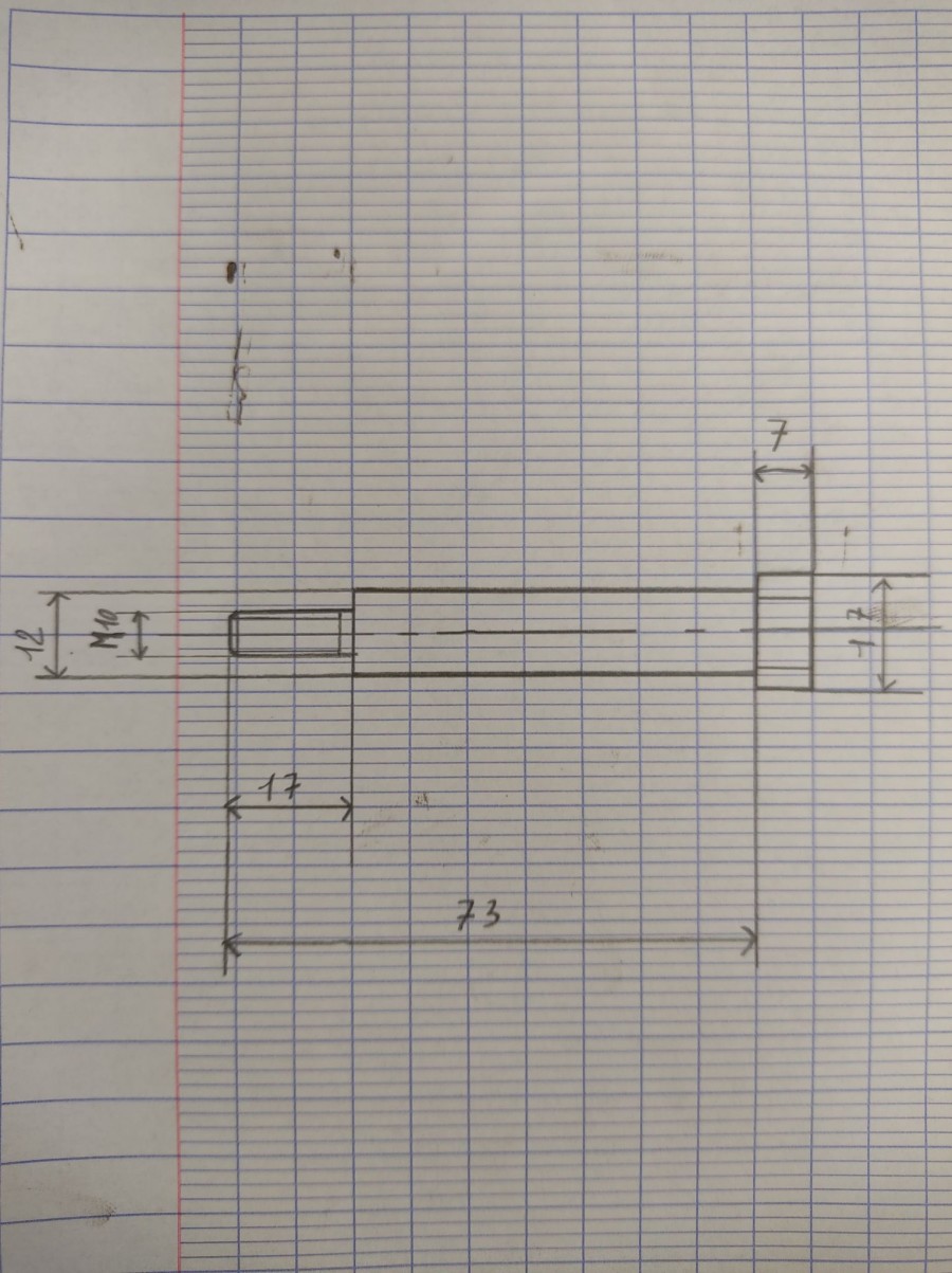

Posté le 15-11-2020, à 12:24
59 ans298298 messages 115115 images
Posté le 15-11-2020, à 16:55
T’es sûr du 73 ?
Ce serait pas plutôt 83 ?
Sinon je n’ai pas.
Marco
Moto(s) : 350 GS 1988 / IT200 1985
Posté le 15-11-2020, à 17:31
Je viens de revérifier et c'est bien 73mm. Sur le part list c'est également marqué "M10x12x73"
Posté le 15-11-2020, à 17:47
Ok
Désolé j’en ai 2 mais en 83mm
Bonne recherche
Marco
Posté le 15-11-2020, à 18:11
Ca marche, merci d'avoir essayé. J'ai contacté un ami et il peut me faire l'axe dans la semaine. De toute façon ça ne presse pas comme ma biellette arrive qu'à partir du 2 décembre.
65 ans98099809 messages 20352035 images
Posté le 15-11-2020, à 18:21
Si tu les fais fabriquer, il faudrait partir de vis en 10.9. Une CHC M12, réduite et refiltée en M10, conviendrait.
Oui j'ai prévenu mon collègue que c'était une vis 12.9

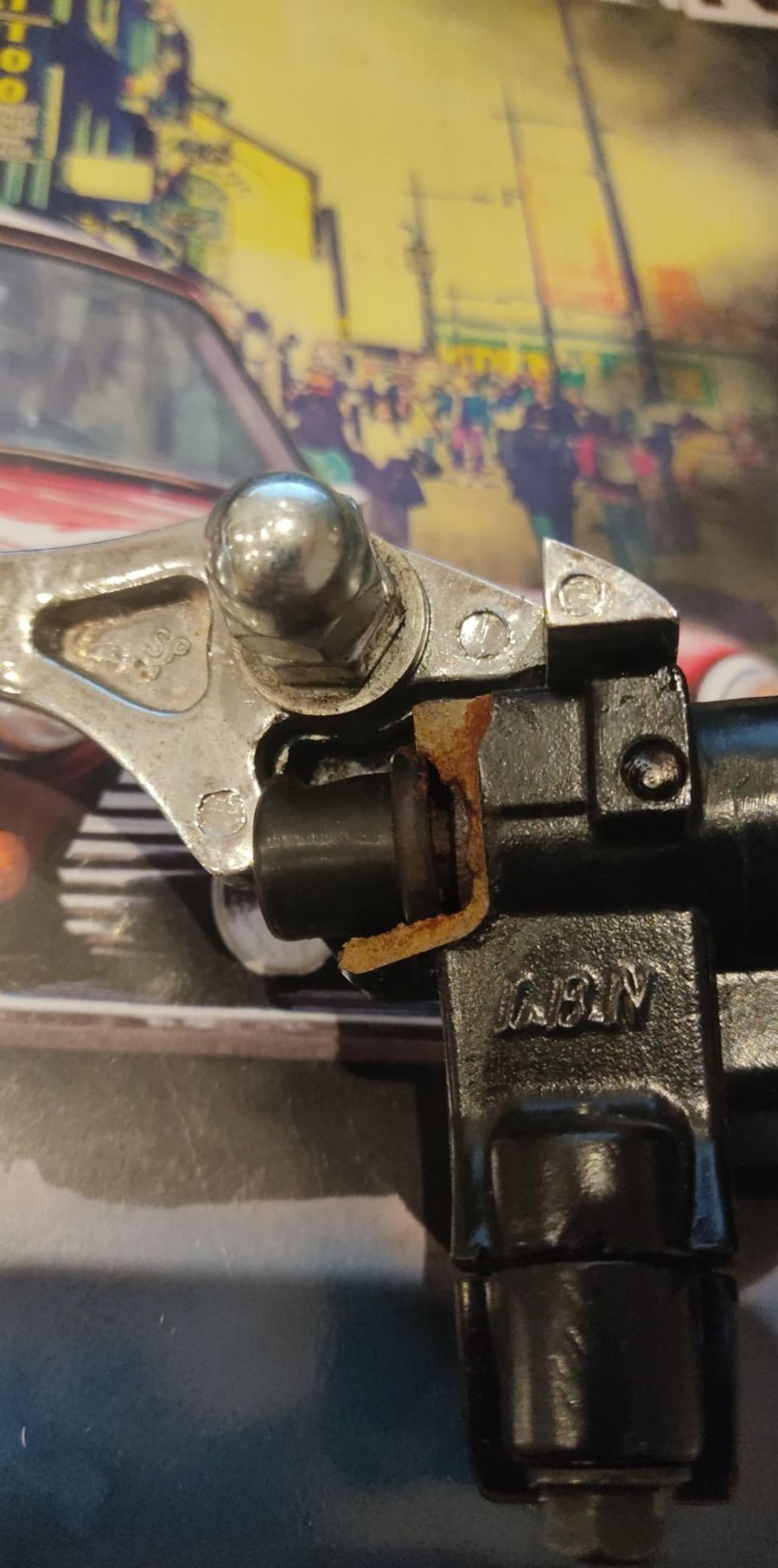

Aujourd'hui, réception de l'étrier de frein avant de 87. Il prend parfaitement la place de l'étrier Brembo d'origine.
Maintenant il faut que je trouve un maitre cylindre car le mien est cassé
Donc si quelqu'un a ça qui traine  😉

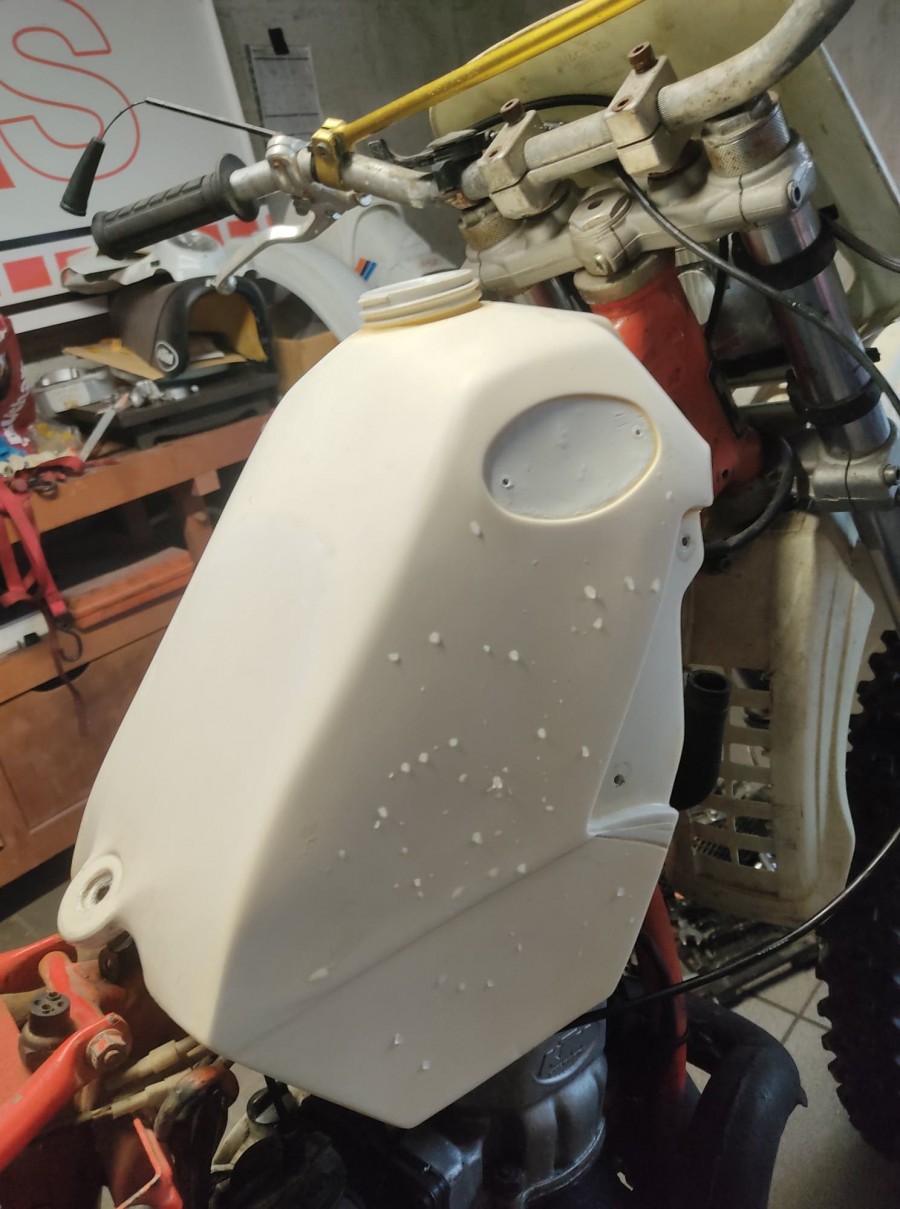

Posté le 18-11-2020, à 11:06

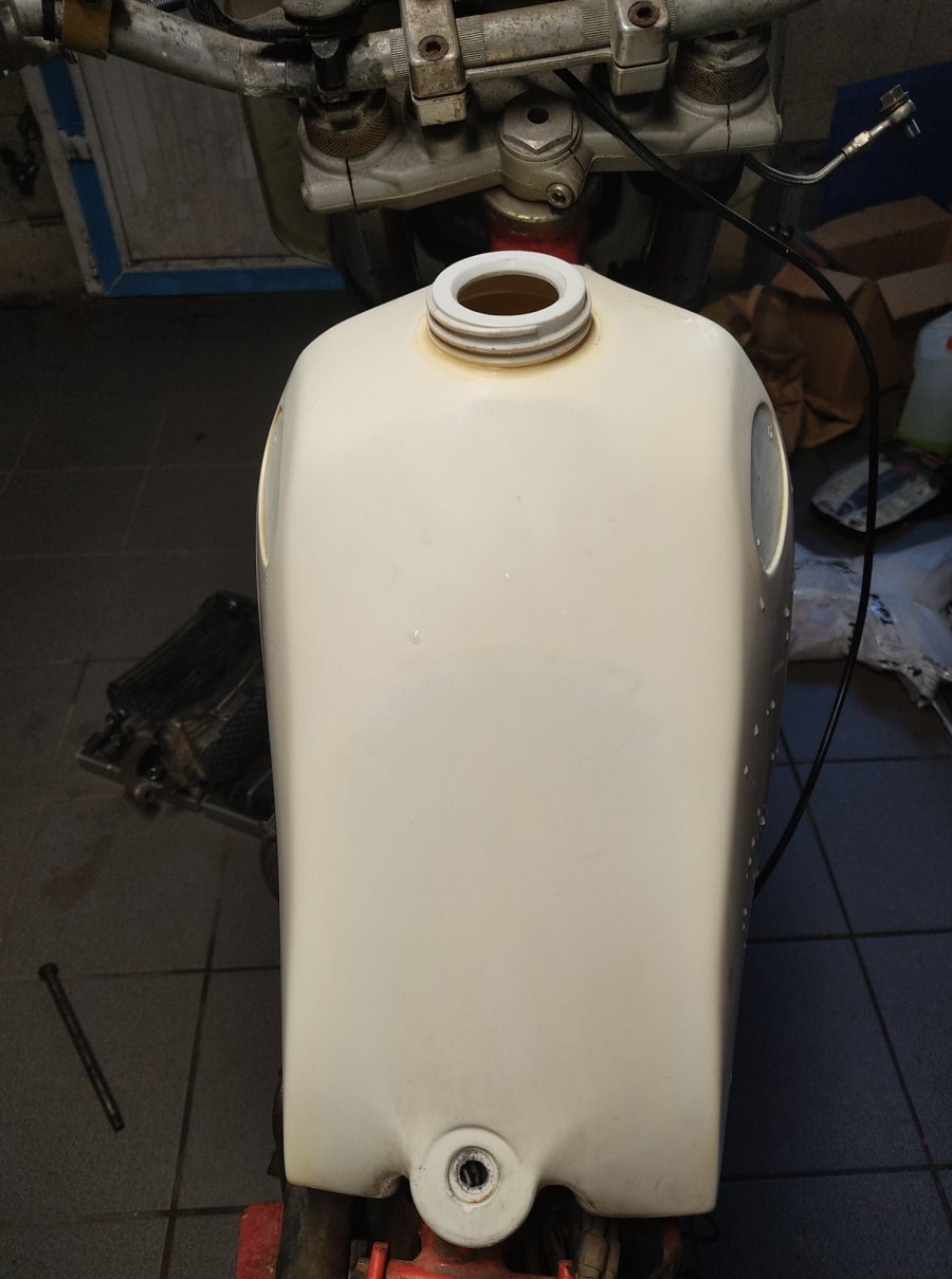

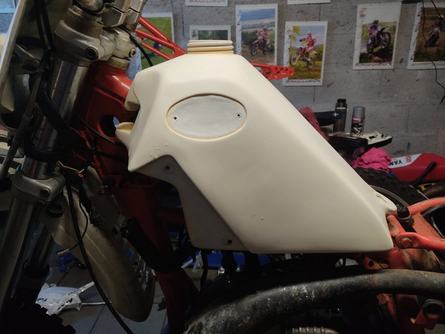

Semaine dernière j'ai commencé à m'attaquer au ponçage du réservoir et voilà le résultat:
Avant
Après
Bon c'est pas blanc sortie d'usine mais je suis pas mécontent du résultat.
Posté le 18-11-2020, à 11:58
C'est propre!  👍
Il est essentiel que tu polisses le réservoir. Les micro-rayures du ponçage, ne demandent qu'à retenir la merde.
J'en ai fais les  frais, en manipulant un résé, fraichement poncé, avec les mains pas nettes.  :cry:
Voir, passer un produit d'entretien pour le plastique.

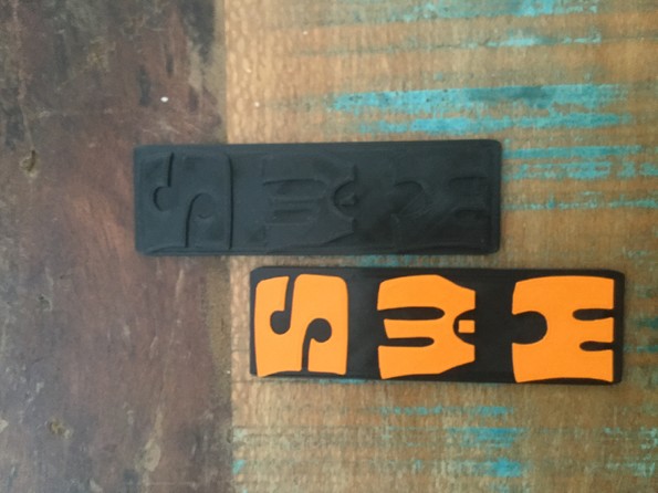

Sur un autre forum, un gars a imprimé, en 3D, un logo SWM. Ça rend vraiment bien. C'est une super solution, la difficulté réside dans la création du fichier.
www.srcf.fr/forum/t9502-Logo-reservoir.html
(Photo JUJU rs)
Je ne me suis pas encore essayé au logiciel 3D. C'est plus ardu que je pensais.
