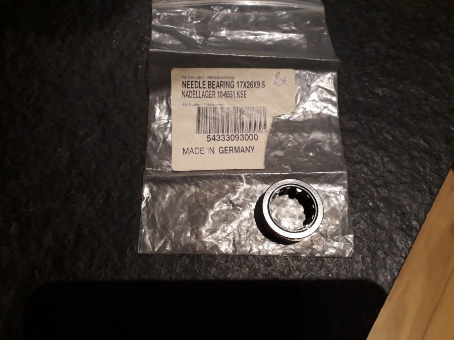

je m'ajoute a la liste des chercheurs de roulements FAG:
FAG 10-6551 ref : 543.33.093.000 x2
FAG 310 6536A ref : 501.34.026.000 x1
les miens sont corrodés et c'est vraiment compliqué a trouver. J'ai fait le tour des spécialistes
Horvath, KTM via un concessionnaire Allemand ,le site Penton et KTM parts Hollande et...Rien!
je réfléchis a faire usiner les carters pour utiliser des dimensions disponibles...

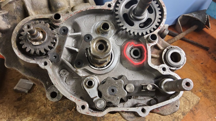

Bonsoir , des retours sur le roulement en 10 au lieu de 9,5 ? Ref 543.33.093.000 : Roulement à aiguilles 17x26x9,5 (X2)
Je cherche également Ref 560.32.30.052 : Roulement pression 10x28,3x2 (X1)
Ref 501.34.026.000 : roulement à aiguilles 30x38x7,5 (X1)
Merci par avance !
Merci par avance !
Moto(s) : KTM 125 GS 1991
Hello
Le roulement pression, je crois que tu parles de celui qui est sur le plateau pression de l'embrayage!! J'ai trouvé un concessionnaire aux US qui en a en stock!! A part lui introuvable
Pour le roulement FAG, introuvable, mais hier ou avant hier un mec sur Un groupe FB a trouvé un gros sachet NOS! Mais il les vendait une petite fortune, plus de 35€ pièce je crois
Pour le dernier, tu parles de celui du barillet, introuvable également
Ce sont les 3 Roulements problématiques pour nos moteurs type 502

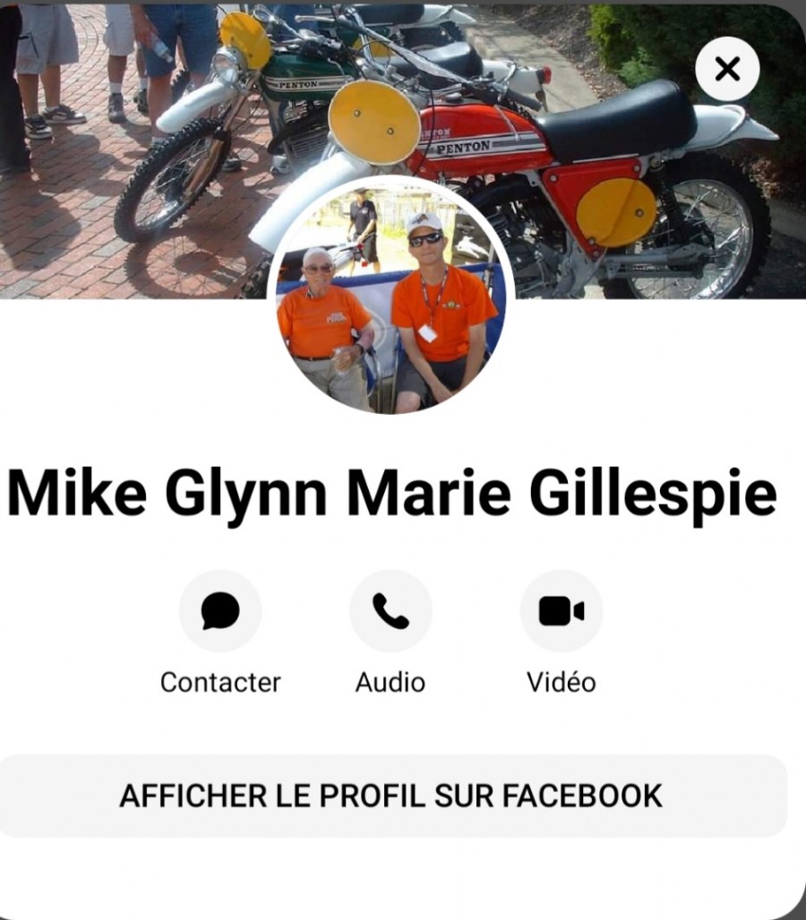

Pour le roulement pression il faut contacter cette personne
