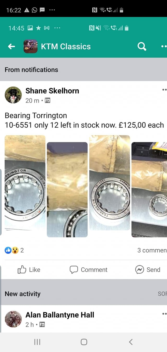

Vu sur un groupe facebook , 145 Euros l' unité   😂  Les seuls que j' ai pu trouver  après des mois de recherche et beaucoup de mails de demande .  Si quelqu' un à monté un autre roulement , mettez des photos de votre montage s' il vous plait lol

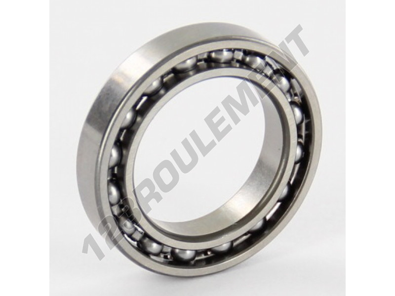

Perso, je prends deux roulements comme 17x26x5, les fait rectifier de 0,25 chacun et zou!  😀
www.123roulement.com/roulements-61803-SRS-...
La charge reprise semble bonne.  😀

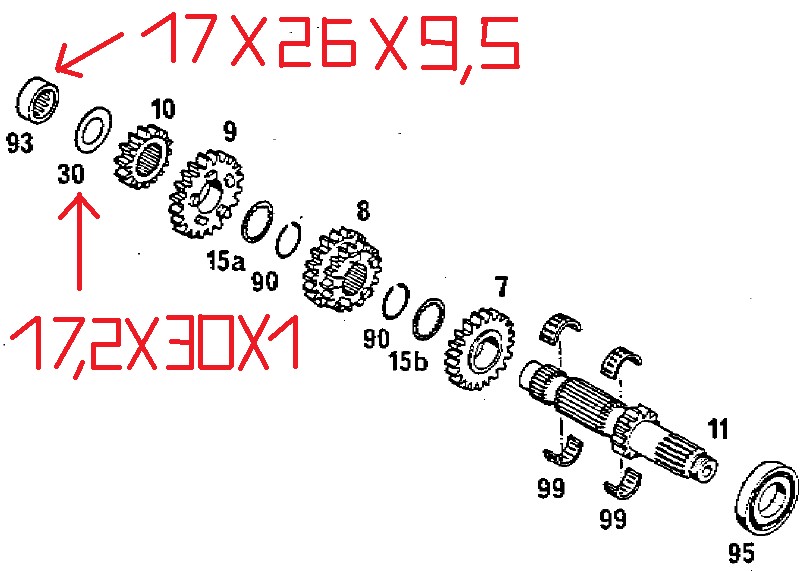

Salut , je me tâte encore . Vaut il mieux rectifier un roulement de 0,50 en 17x26x10  ou deux de 17x26x5 sans toucher à la rondelle OU faire usiner une rondelle plus fine 17,2x30x0,5    (origine 17,2x30x1)   avec les deux même roulements , sans rectifier ceux ci  ?   Mécaniquement parlant  😉
les roulements dispos dans ces dimensions : -  www.123roulement.com/roulement-61803-SKF
                                                                                 - www.123roulement.com/roulements-61803-SRS-...
                                                                                 -  www.123roulement.com/roulement-3803-LLB-W-...
le ou les quels vous paraissent les plus adaptés ?
Je remets le schéma  au cas ou :

Sans trop hésiter, monter une rondelle plus fine. D'autant qu'il y a peut-etre moyen de trouver en 0,5, sans usinage.
Le pourquoi des deux roulements, la charge cumulée, à comparer avec celle d'un seul de 10mm de large. Soit il est à double rangée de billes et ça revient au même, soit il est simple rangée. Auquel cas, la capacité de charge devrait être plus faible.

Ok merci pour le conseil , je crois pas avoir vu de rondelles dans  ces dimensions mais ça m' inquiète moins de ne pas avoir à rectifier les roulements même si ça se fait bien  . Une idée de la matière ou autre info nécessaire pour la rondelle ? Si il faut en faire sur mesure ça pourrait être utile de savoir  👍

Pour ma part j' ai commandé  4 roulements 61803-SKF   Dimension : 17x26x5  (les 4 derniers sur 123roulement )
Recherche roulements FAG
Je suis tombé sur un topic de Off roadix  (www.ktmaddict.fr/viewtopic.php?pid=105807)  sur lequel il avait posé la question chez 123roulement , pour savoir par quoi remplacer le 10-6551
" J'ai eu en ligne un monsieur répondant au nom de Simon Hebting (tel 03 65 95 99 09) très agréable !
Il a cherché une solution pour répondre au problème du roulement 10-6551.
Je viens à l'instant de trouver sa réponse par mail (Son soucis étant la charge reprise par le 10-6551)
Il propose deux roulements du type ci-dessous. La largeur sera légèrement supérieur de 5 mm, en revanche la charge convient.
J'espère donc que ceci pourra aider quelques-uns d'entre nous qui recherchons une parade à ce roulement qui n'est plus fabriqué.  "
www.123roulement.com/roulements-61803-SKF    "

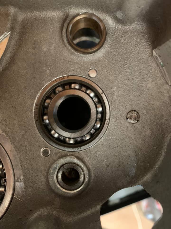

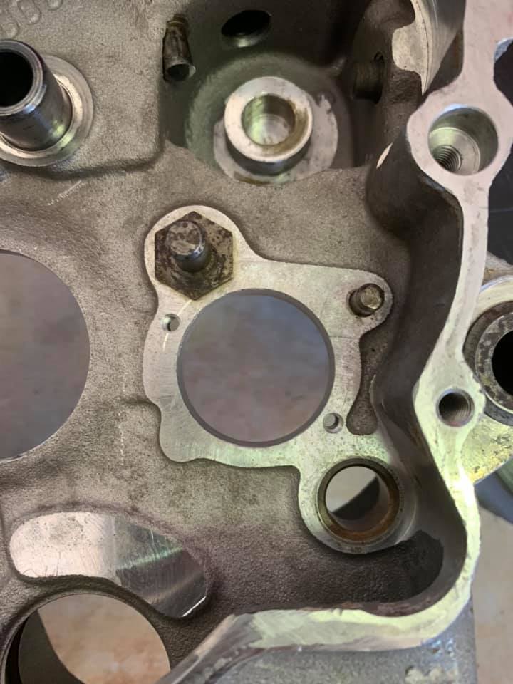

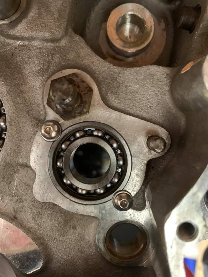

Je suis tombé sur ça , un australien qui à fait usiner son carter de 250 mx 86 pour remplacer son FAG10-6551 , par contre c' est un seul roulement mais avec des dimensions bizares : 25x47x12 si on en croit la référence , ça ne vous parait pas être une connerie avec de telles dimensions ?  Même si ça à l' air bien fait au passage , il avait l' air sur de son coup

C'est pas déconnant, si la charge est reprise.  😀

L'Australien a réaléser son carter pour monter un SKF 6003 donc de dimensions 17x35x10, ce qui semble plus logique que les tailles données par Mérovix ( 25x47x12), mais malgré l'usinage, on reste à 10mm en épaisseur  :/
