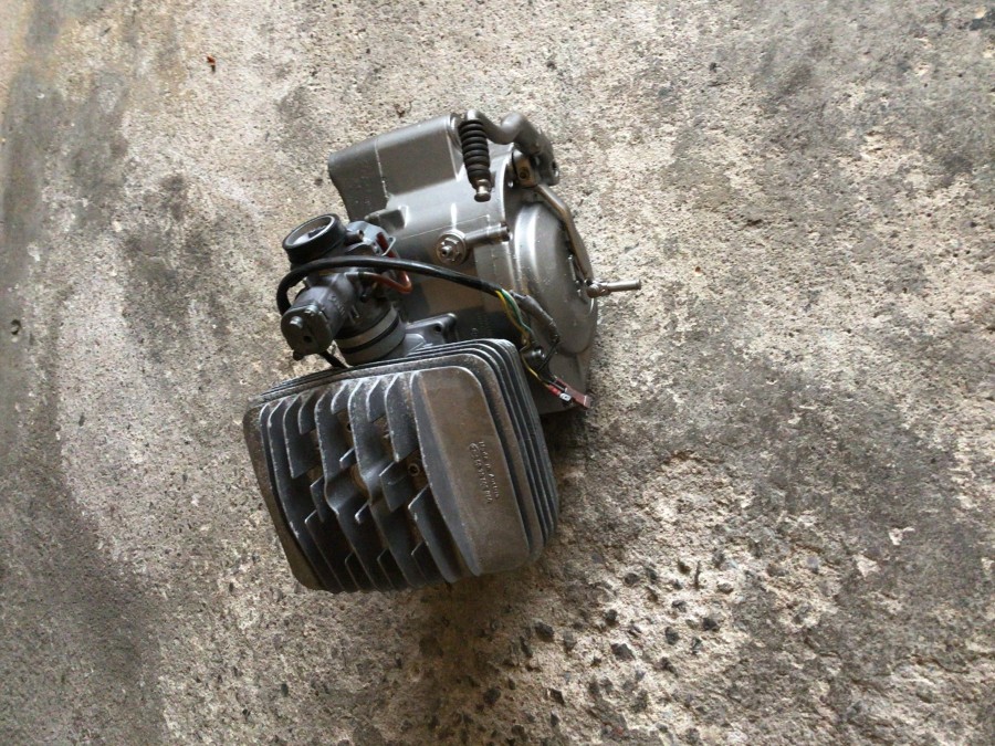

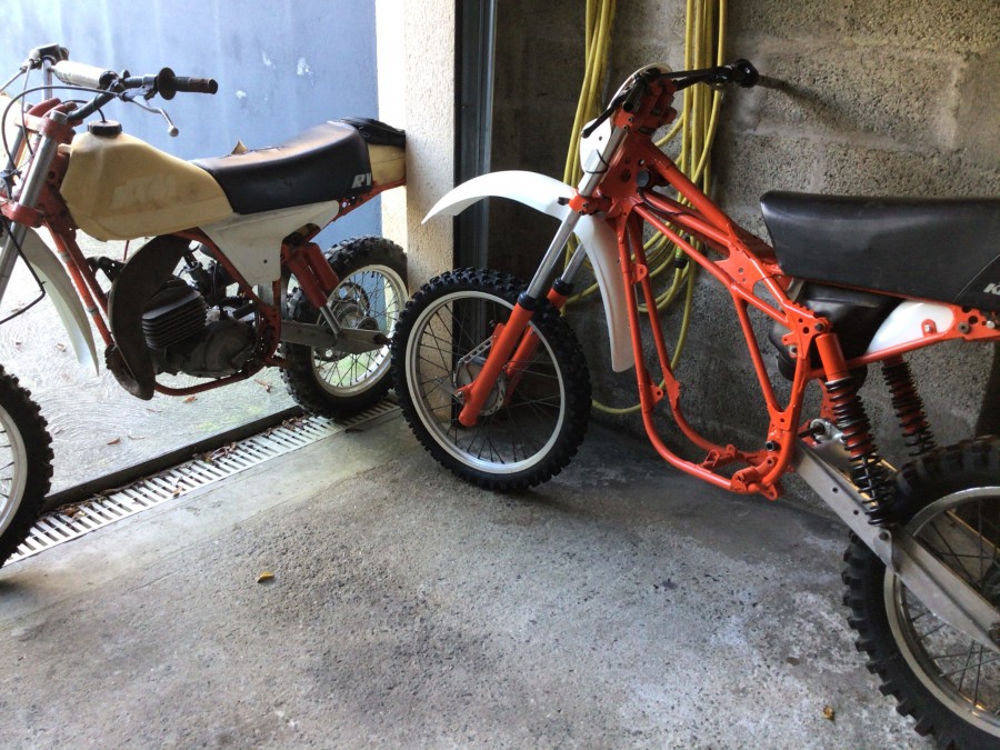

Après quelques années d’absence sur le site....je le consulte régulièrement, j’ouvre un poste pour la restauration d’une KTM 125 KV 1981 pour un copain .
J’aurais besoin de votre aide pour ce projet. Les forces en présence sont :
-1 ktm 81 avec moteur en puzzle
- 1 ktm 80 complète
- un moteur ..exposition apriori qui servira de banque de pièces .
Voilà pour l’instant......à suivre

Beau projet.  😀
Pourquoi ne pas refaire les deux? Elles semblent suffisamment propres pour le mériter.  🙂

Oui GS600, mais dans un premier temps,c’est de remonter la 81 pour mon pote et refaire la 80 ensuite avec le restant  ;)

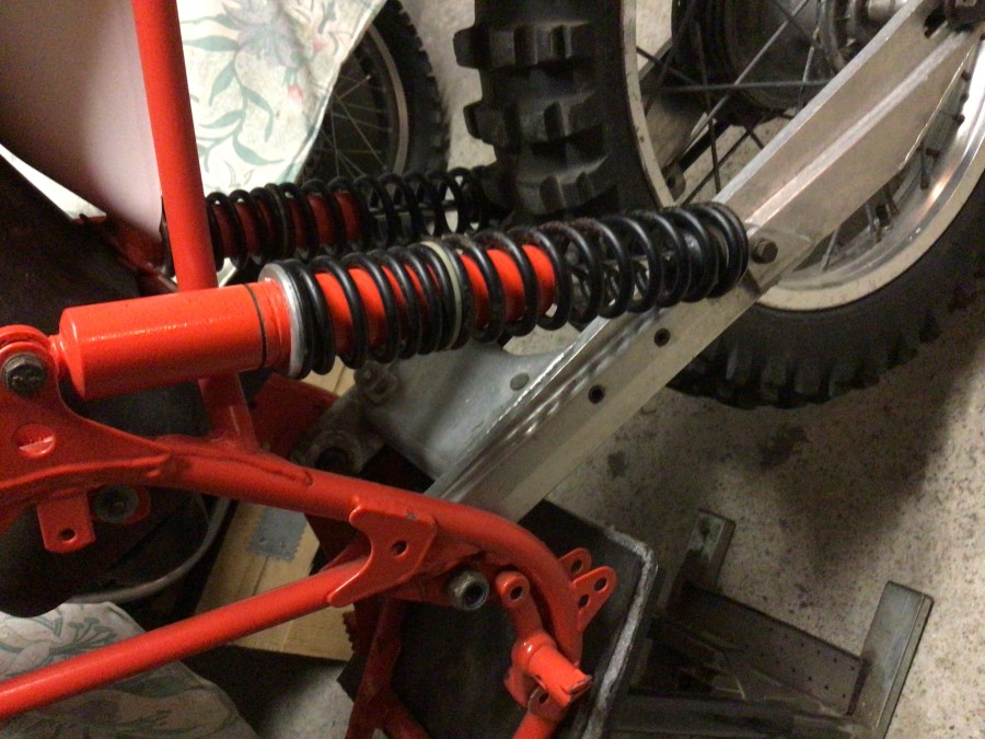

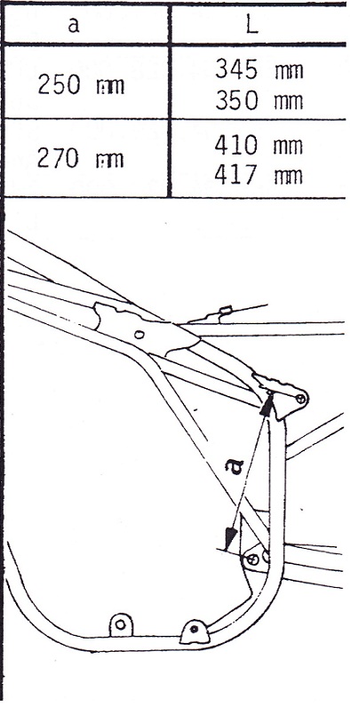

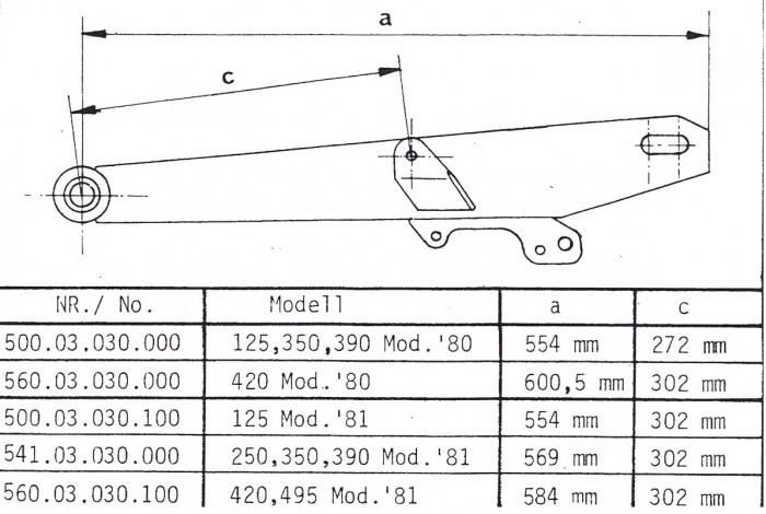

Première interrogation !!
J’ai l’impression d’avoir un cadre de 81 et un BO de 80  :|
Entraxe suspension - BO : 270 mm
KTM 125 RV 1980-81
Entraxe : BO - amortisseur inférieur : 272 mm ( BO 1980 )
KTM 125 RV 1980-81
KTM 125 RV 1980-81
J’ai un autre BO en 302 mm ( BO 1981 ) ....qu’en pensez vous  :|

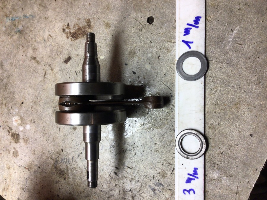

Bonjour

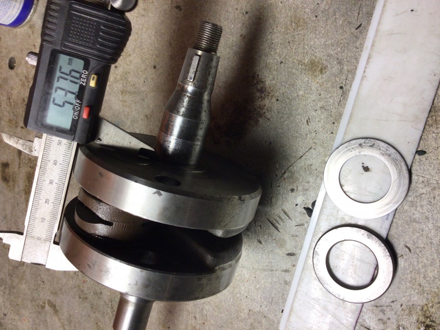

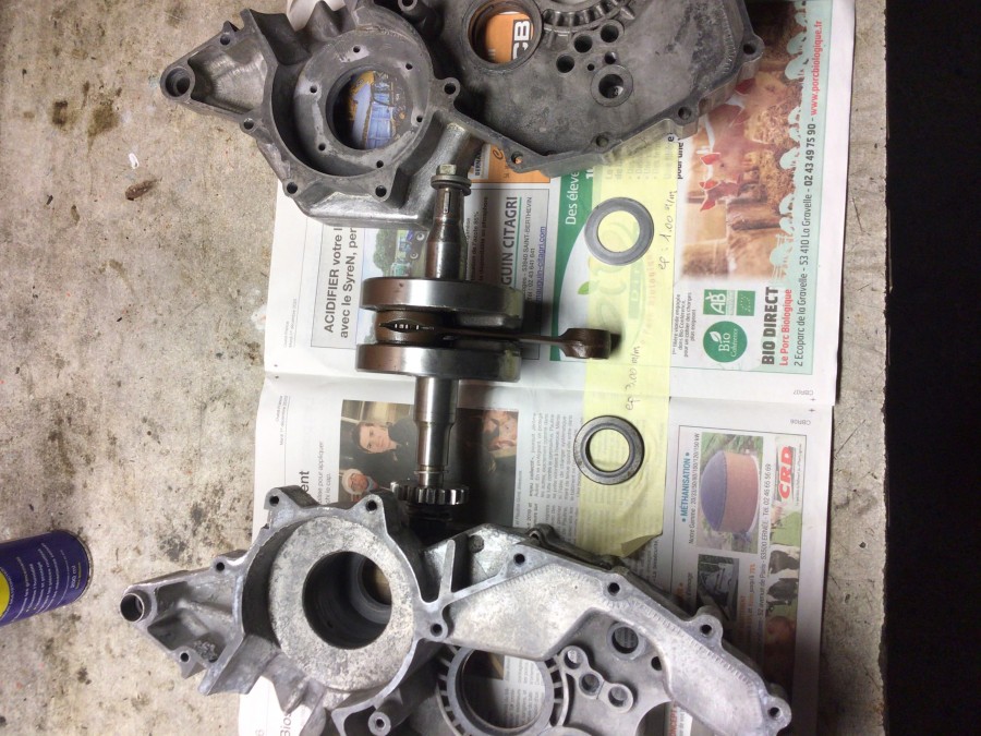

Ayant reçu un moteur en puzzle, si quelqu’un peut me renseigner pour la place des rondelles de calages du vilebrequin !!
Une rondelle : épaisseur 3.00mm     Seconde : 1.00 mm
KTM 125 RV 1980-81

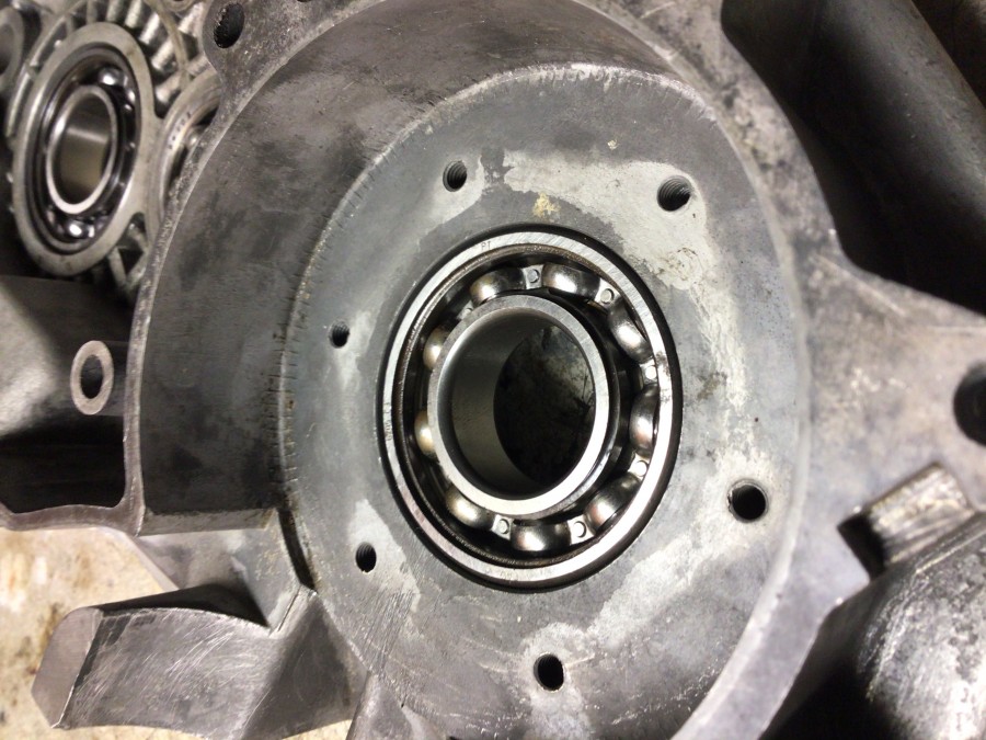

N’ayant pas de réponse à ma question , j’essaie d’avancer !!
Le problème, c’est les rondelles de calages vilo  ( dans le puzzle,il y en avait  1 de 1mm et 1 de 3mm)
KTM 125 RV 1980-81

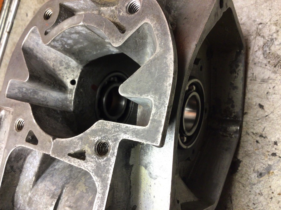

- j’ai remonté les 2 roulements 6205 C3 en remplacement des coniques.
KTM 125 RV 1980-81

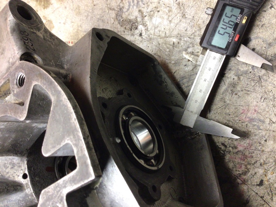

- j’ai pris la cote interne entre les 2 roulements....54.67mm
KTM 125 RV 1980-81

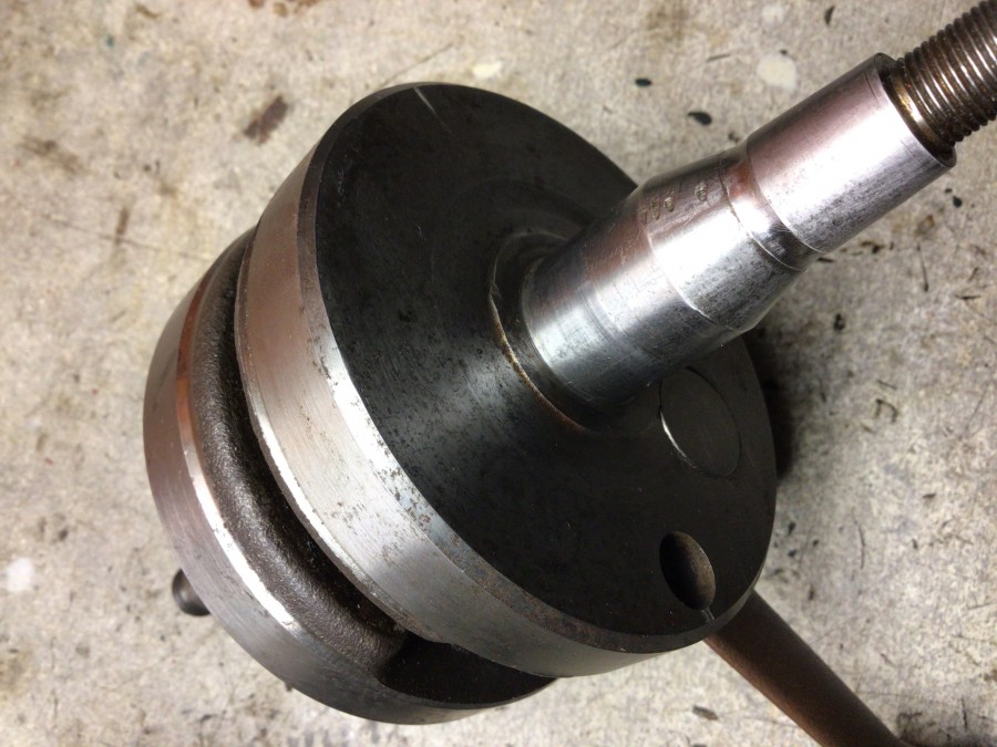

-puis celle du vilo....53.76mm
KTM 125 RV 1980-81
- soit  1.1 mm de jeu latéral.

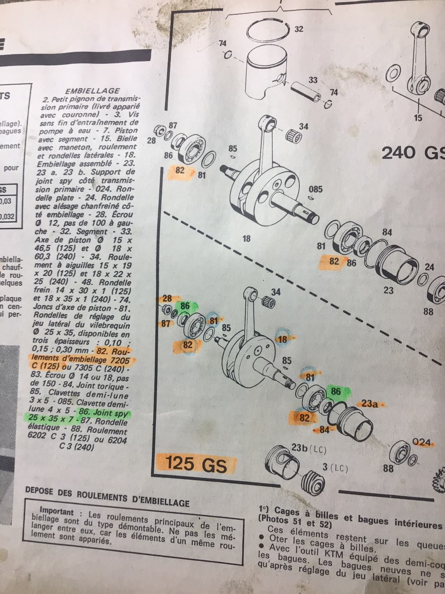

- sachant qu’il y a un épaulement de chaque côté des masses du vilo , est-ce que je supprime les 2 rondelles
Qui pourtant sont présentes sur la RT ( n° 81 )
KTM 125 RV 1980-81
KTM 125 RV 1980-81
Posté le 03-12-2020, à 20:35
La réponse, tu l'as, rondelle 81.   😉
Tu dois suivre la procédure de calage. C'est les cotes mesurées qui te donneront le montage.

Elle dit 3 épaisseur..0.10 - 0.15 - 0.30   Mais cela ne dit pas que l’on peut mettre qu’une   :(  :(
Posté le 03-12-2020, à 20:51
Il y a une procédure à suivre, pour prendre les cotes et en déduire, par calcul, l'épaisseur des cales.
Elle doit être détaillée dans ta revue.  🙂
On en a parlé dans un post, cette semaine. mais je ne sais plus lequel.
Ici: www.ktmaddict.fr/viewtopic.php?pid=125648&...
C'est une 240, mais la méthode est la même.

Posté le 03-12-2020, à 21:33
Ok , autant pour moi , la RT l’explique bien  :(
Donc je viens de mesurer :
- demi carter allumage :                27.43 mm
- demi carter transmission :         27,27
- joint papier :                                   0.20
- total :                                              54.90
- largeur  de l’embiellage :               53.90
Jeu latéral total embiellage :         1.00
Jeu latéral spécifié 125 GS : 0.02 -0.04
Donc épaisseur des rondelles a mettre : 0.96
Il me faut trouver 2 Rondelles  de 0.50
J’ai bon  🙂  🙂

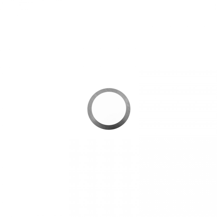

J’ai commandé ça
Rondelle d'ajustage en acier Ø 25 x 35 x 0,5 mm
PROMECA
Réf.  RONDA25X35X05
1,62 € TTC
1,35 €  HT
Déclinaisons
Ø 25 x 35 x 0,5
KTM 125 RV 1980-81

Ne pouvant pas gagné de centième coté roulements embrayage, j’ai gagné 0.03-0.04 coté allumage pour me faire 1.40 mm de jeu latéral total embiellage.
Moins 2 x 0.50 = 1.00 il reste la tolérance de 0.30 0.40  ( RT )
KTM 125 RV 1980-81
