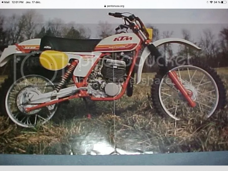

Bonjour les spécialistes ktm. J’ai besoin d’aide pour identifier un modele.
J’ai une ktm 250 enduro numéro de cadre commençant par 9 08087**. Je pense donc à août 1979, soit une 1980 car toutes les 1979 que je vois ont un petit réservoir. La mienne a un gros réservoir jumbo, béquille latérale, boîte 6, fourche de 38. Le moteur est numéro 9 5423153. C’est une ktm américaine. Je n’ai pas de title pour m’indiquer l’année.
Mais je vois sur un site américain  une photo de la même moto que moi, celle en photo au dessus, avec un numéro de cadre 9 02045** et un title de 1979.

Salut
    Comme tu le penses bien , ta moto est bien de aout 79 . Normalement , les modifications de l'année suivante n'apparaissaient qu'à partir de septembre -octobre . Donc , théoriquement tu devrais avoir le réservoir de 79 et un B.O. en acier . . La boîte 6 n'est pas un critère , toutes les enduro avaient 6 vitesses .
Tes modifications viennent peut-être du fait que c'est un modèle américains . Les states avaient sans doute la primeur des modifications . Comme la fourche de 38 qui n'est arrivée chez nous qu'en 80 sur les cross et 81 sur les enduros , il me semble .

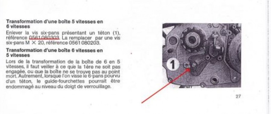

Posté le 18-12-2020, à 12:43
Sur cette génération de moteur, les MC comme les GS, étaient équipées de boite 6 vitesses.
Une modification du barillet, ou la présence d'une vis spéciale,  empêchait de passer la première des boites MC. La deuxième devenant pour le coup, la première.
Au fil du temps, ce blocage a eu plusieurs formes, que l'on retrouve dans les bulletins techniques.
La modification est réversible, plus ou moins facilement, selon la technique employée.
La plus simple, était une vis avec téton, à remplacer par une vis sans téton. On retrouvait alors, la boite 6. ... et 2 point morts.  🤭

Posté le 18-12-2020, à 16:23
Intéressant, ça explique ce que J’avais vu sur une fiche technique  que la première sur les mc était écrite en face de la 2ème sur les gs. Ca m’avait paru bizarre et croyais à une erreur d’impression .

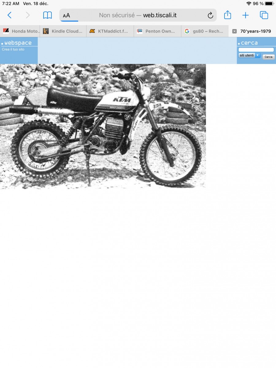

Je pense donc de plus en plus a une mc 1979 avec le kit enduro. Ce qui explique une « gs » avec un bras alu en 1979.

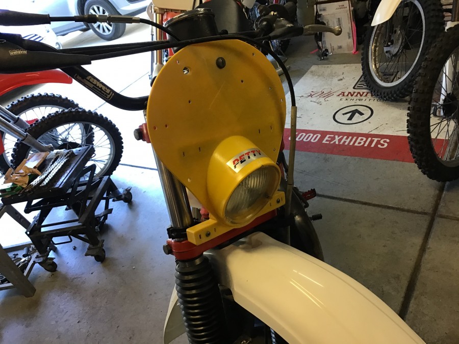

Posté le 18-12-2020, à 16:34
Les fins de série GS 79 ont reçu un bras Alu.  😎
Pour en rajouter une couche  👍  👍
Pas trop adepte de la preston sur la photo....  🤭  🤭
3232 messages 3030 images
Posté le 18-12-2020, à 18:23

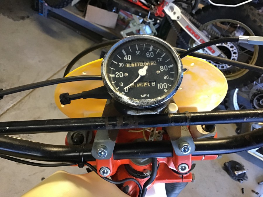

J’ai l’impression que les autrichiens étaient pire que les italiens. Difficile de suivre les évolutions.
Celle que j’ai acheté avait aussi une Preston. Mais j’avais depuis des années une pièce de ktm,  une plaque phare dans un coin et voilà, ça finit toujours par servir.

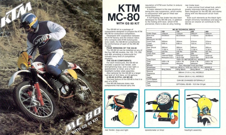

MC80 1979 with GS kit ?

Holy shit come on dirait ici. Ça c’est du doc. Jmo sort même des doc US maintenant.  👍
Oui c’est donc une mc80 avec le kit gs USA.

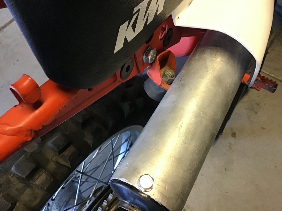

Posté le 22-12-2020, à 20:46

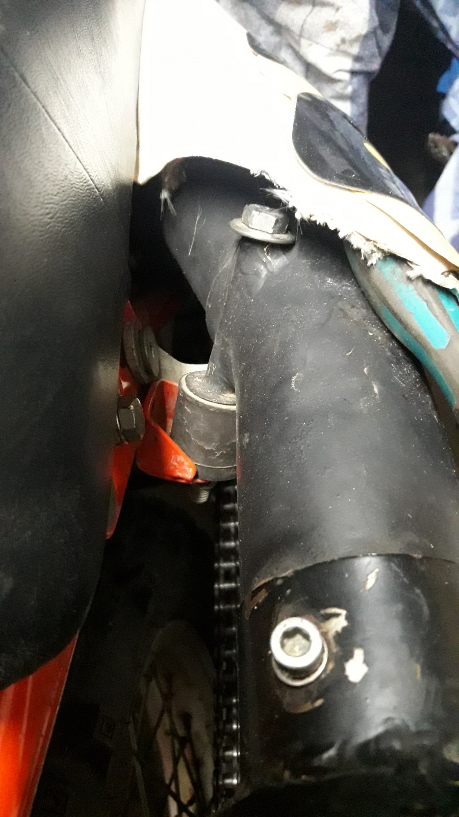

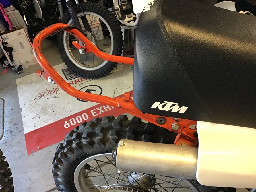

Par contre j’ai un problème pour attacher mon silencieux. Il n’y avait pas d’échappement quand je l’ai acheté. Pensant a une 1980, j’ai acheté une ligne pot silencieux MC alu sur eBay de 1980. Mais je ne comprends pas comment est fixe le silencieux. J’ai vu une bride de 60 mm chez ktm klassiker mais ça ne tomberait pas en face du silent bloc. D’ailleurs il gêne le silencieux., quand j’ai eu la moto, il était fixe sur le dessus de la patte.

Posté le 24-12-2020, à 17:51

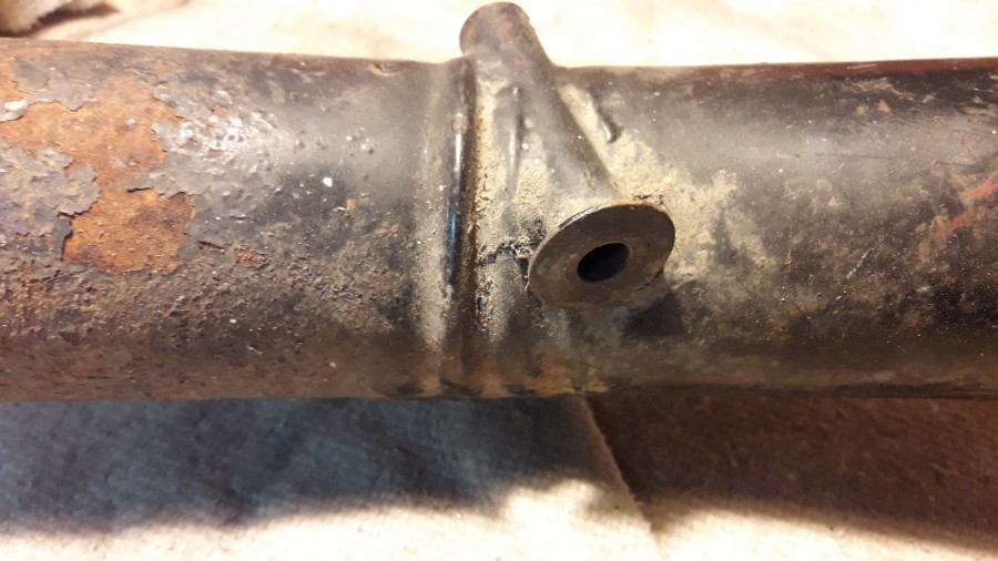

Salut Enduro 1980 ,

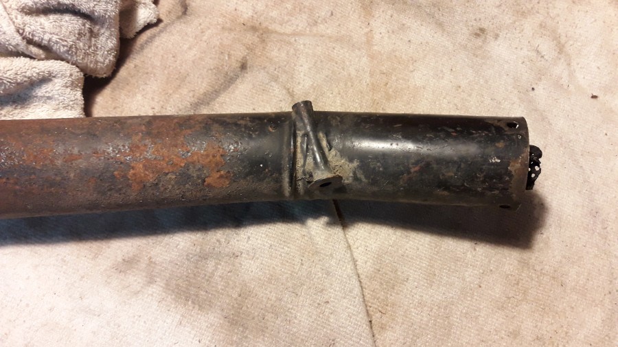

ça ne marche pas parce que la partie ar. de ton pot alu ne comporte pas la petite buselure qui permet le montage de la vis qui va dans le silent-bloc
Voilà ce que ça donne sur la mienne '
Ktm 250 79 ou 80 9 08

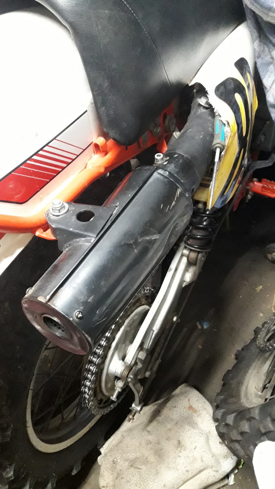

Voilà ce que ça donne sur un autre pot

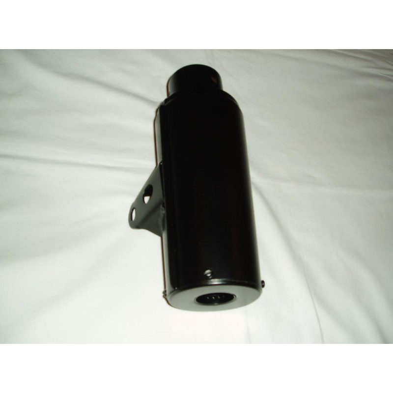

Et ça , c'est le silencieux normal qui se visse sur ton pot avec les 3 vis sur le pourtour
Mais pour le monter , tu dois aussi avoir un support de silent bloc sur ta boucle ar.

Posté le 25-12-2020, à 17:58

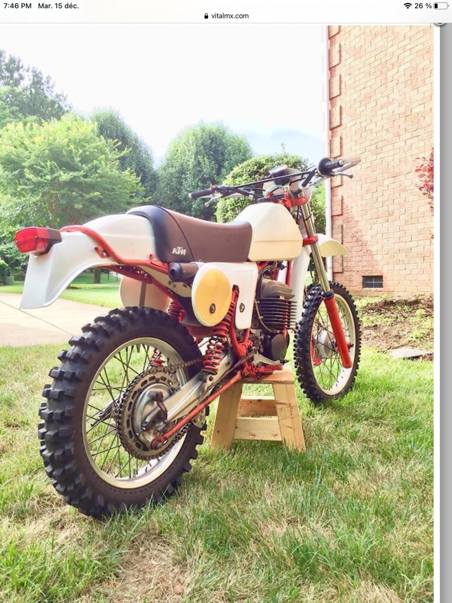

Elle devait donc avoir le pot mc métallique en une partie . Est ce que quelqu’un a une photo du montage 1980 avec le silencieux alu.
Je vois des photos de 1979 us avec le silencieux alu.
Si je montais le silencieux d’enduro ça donnerai quelque chose comme ça

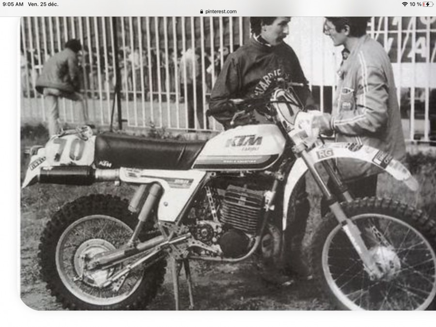

On dirait que la bride est fixée par en dessous sur cet autre montage.

Posté le 26-12-2020, à 15:08
Désolé , là , je peux pas t'aider . Je savais même pas qu'un pot alu existait pour ce modèle là.
Tu peux peut-être acheter la bride de 60 chez Dédé Horvath et fabriquer une petite patte en alu plié  pour la fixer sur le silent bloc  .

Là c'est la KTM Farioli officielle d'Elia Andrioletti. Tu ne vas pas trouver grand chose d'origine sur cette bestiole. C'est du cousu main  😄
Posté le 26-12-2020, à 19:47
Ya des trous partout  😳  😳

Posté le 27-12-2020, à 17:40
J’ai trouvé de quoi faire une bride. Je vais faire une patte mais j’aime bien comprendre le « comment c’était monté d’origine «
