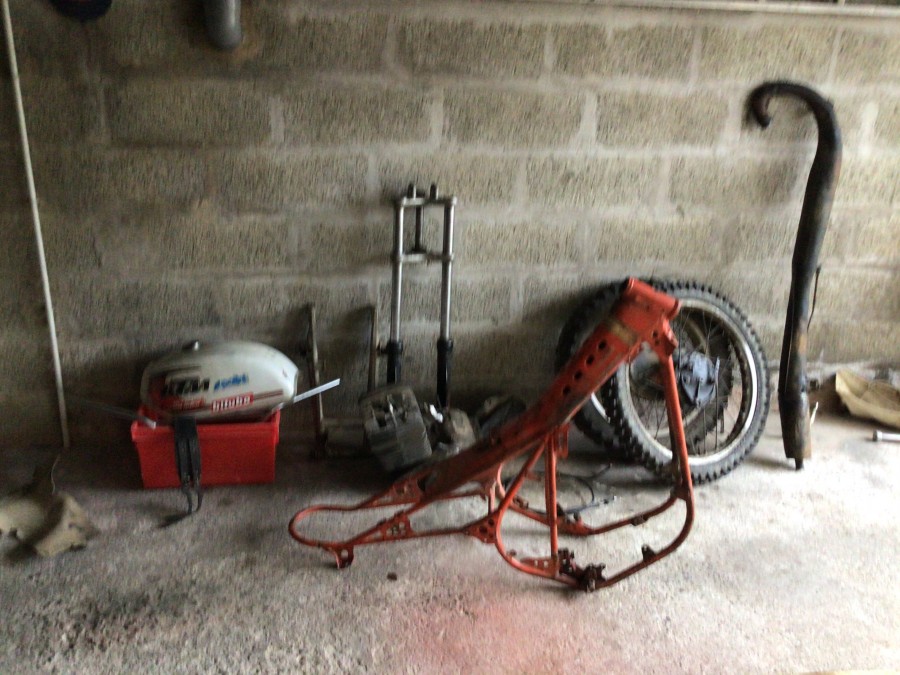

Voici mon nouveau challenge.je cherchais ce modèle depuis un petit moment et un copain m’a déniché ça.
KTM  125 GS6  1978  .  Une sortie de grange mais une bonne base de restauration, presque complète sauf les plastiques . Avant de commencer la restau, je veux rassembler un maximum d’informations pour la remonter comme à l’origine. Premières interrogations.

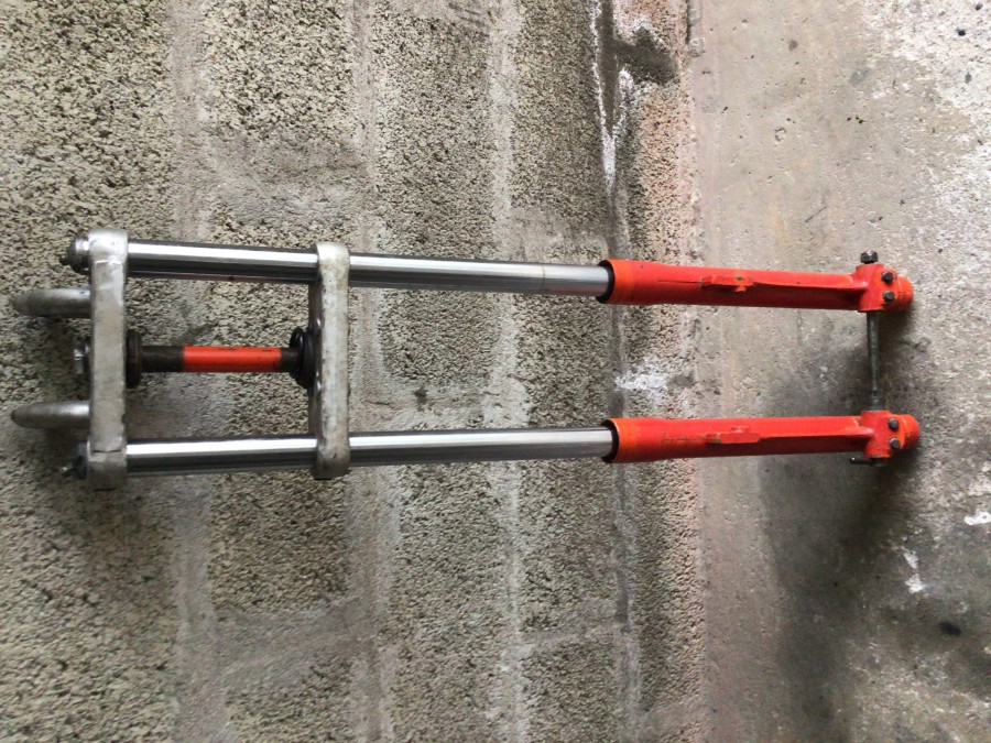

Sur la machine il y a une fourche CERIANI 35 , couleur des fourreaux : gris argent RAL 9006  ou orange 2002 !!!
Si je met une marzocchi ,fourreaux 😂range  2002  comme le cadre et BO .
Pour le moteur, RAL 9006 .
Pour le réservoir en polyester, il sera à repeindre......si quelqu’un connais le RAL du blanc cassé,je prends !!!
Existe-t-il la partlist moteur et parti cycle en PDF , si quelqu’un a ça , merci d’avance !!
Bon c’est tout pour aujourd’hui.

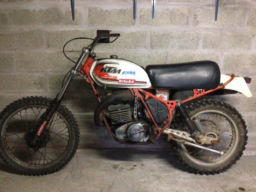

Bonjour belgokatoche
La mienne a une fourche CERIANI  35 mm et un BO ( gris ) avec une béquille latérale .
Par contre je ne trouve pas la part list du moteur 125 GS 1978 !!
452452 messages 502502 images
Posté le 10-02-2021, à 18:49
Ca a l'air d'être une 1ère série avec le cylindre marqué "125 KTM" sur le coté
KTM 125 GS6  1978   Pour la lande Bretonne

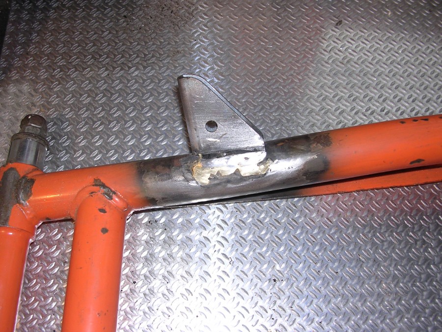

Y avait les 2 types de béquille , latérale et centrale . Le support pour la latérale est soudé sur le B.O. comme ça
Par contre , ta béquille , je sais pas si elle est d'origine ?

Question : je souhaiterai repeindre les fourreaux de fourche marzocchi soit en bombe ou thermolaquage .
Les fourreaux ne risquent rien en thermolaquage  avec la température du four sur du magnésium !!!
Posté le 22-02-2021, à 11:06
Non  👍

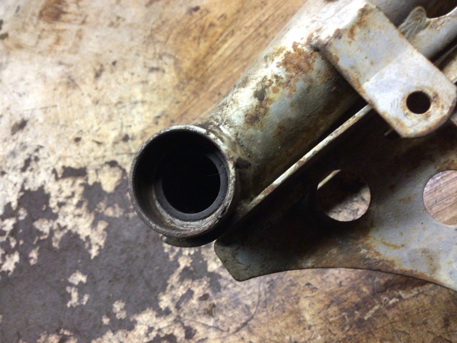

Difficulté pour sortir les cages a aiguilles du BO  🤬
Une solution  🙂
Posté le 28-02-2021, à 17:12

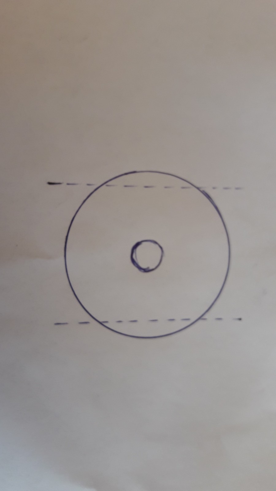

Perso , j'ai procédé comme suit :
Tu prends une rondelle du même diamètre que ton roulement de B.O. et tu disques les 2 bords comme sur le dessin

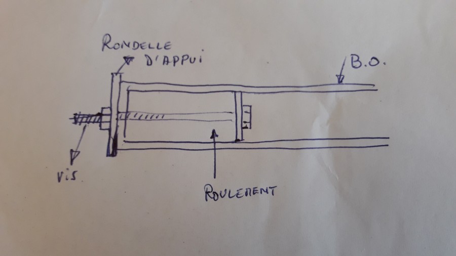

Tu l'introduis derrière ton roulement et tu fais passer dans son centre une longue vis .
Une rondelle d'appui posée sur le bord du B.O , un écrou sur la vis , et tu serres doucement . Le roulement doit sortir ...
Bon , mes croquis valent pas ceux de Didier GS 600 , mais on fait comme on peut ...  😂  😂  😂
Y a un autre système qui consiste à souder une tige sur le roulement , mais je sais plus trop comment ça marche . Qqu'un a expliqué ça sur le site , faudrait chercher .
De toute façon , je sais pô souder ...
Ah oui , la rondelle , bien épaisse et solide !!!
Bon amusement !

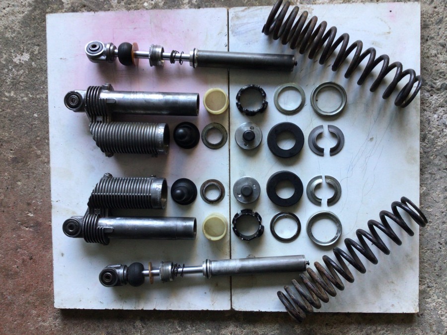

J’ai reconditionné  les amortisseurs avec des joints que j’avais en stock.
Les ressorts seront sablés et repeints .

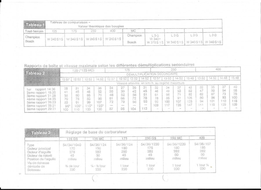

Quelle est la démultiplication standard pour cette 125 GS 1978 svp  🙂
Merci
Posté le 04-03-2021, à 08:17
La démultiplication standard , je connais pas , mais voilà un tableau comparatif avec toutes les possibilités de pignons et couronnes
685685 messages 497497 images
Posté le 04-03-2021, à 09:47
