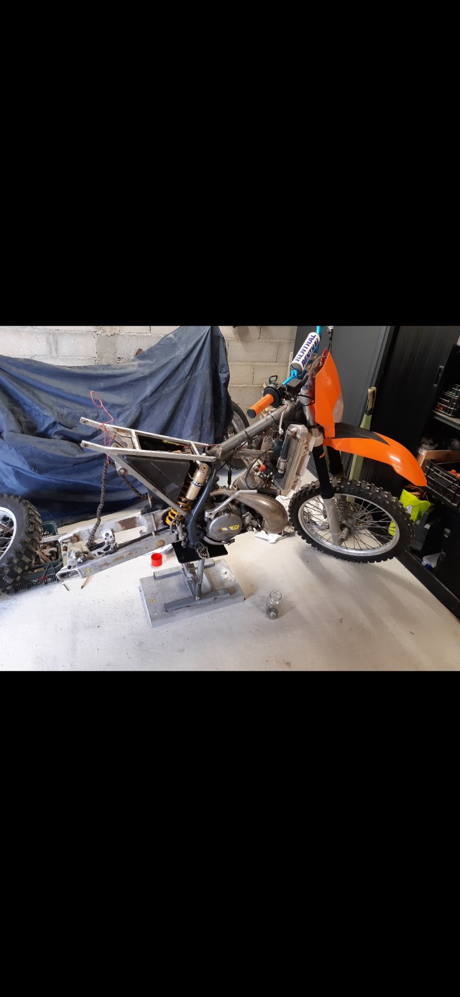

Après avoir démonté ma bête. Dégraissé lavé etc. J'ai refait mon frein arrière. Merci d'ailleurs pour les conseils et la doc. J'ai galèré à l'enlever mais j'ai eut  cet axe d'étrier... voilà que je m'attele à mon frein avant. J'ai commandé levier, vis de réglage, et kit de réparation du maitre cylindre avant. J'ai sensiblement réussit à remonter le tout sans trop d'encombre. Voilà que j'ai un petit souci et j'aurai besoin de conseils....  Ma vis de purge de l'étrier avant est complètement morte. Impossible à desserer. Je l'ai pourtant noyé dans du dégrippant rien à faire. J'ai d'ailleurs l'impression que ce n'est ni une clés de 11 ni de 10... J'ai desseré ma vis où la durite de frein arrive, j'ai pompé au niveau du levier, le liquide sort. J'en conclu que mon montage est bon. Par contre le frein ne freine pas  et la commande est molle.  J'en conclue que le système est rempli d'air? Comment faire sans vis de purge ?  Est il possible que ma commande se durcisse ou j'ai mal monté ?  Est il possible de purger ave c la vis de durite ? Merci des retours bise

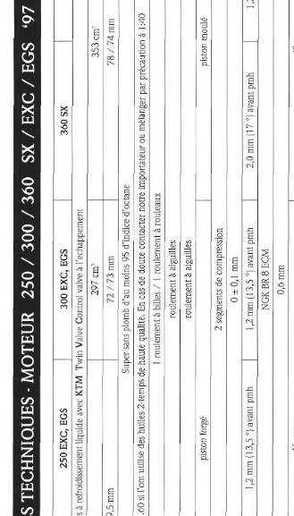

Je viens de regarder la doc de la 250 EGS, le bougie préconisée est une BR8ECM, donc culot long.

Merci des infos c'est cool de vous lire et enrichissant... En réalité j'avais lu je ne sais où que sur mon type de moto il était plus performant de monter une indice 9 par rapport à celle d'origine.. J'avais donc acheté une B9Hs alors que je voulais une BR9GS. (Erreur de commande de ma part) je m'en suis rendu compte de mon erreur en voyant le culot vachement plus petit. J'ai tout de même monter cette bougie sans succès.  Demain j'irai acheter celle recommander d'origine à savoir la Br8ecm recommandé dans la doc technique.
