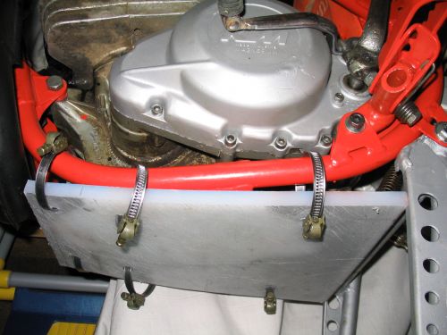

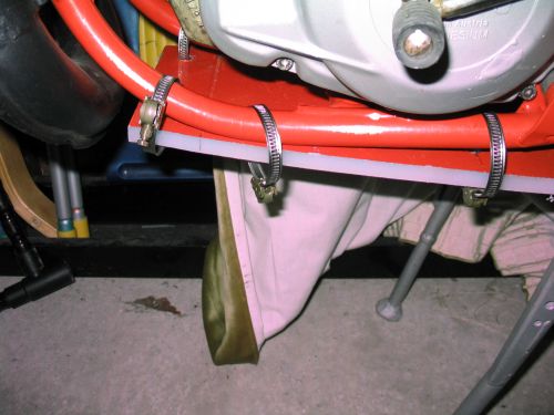

Bon...Mme m'a appelé, elle arrive + tard car elle fait les courses au passage...ZOOUUUU, direction l'atelier....via la cuisine...et re-zouuu, 2 - 3 coups de scie sauteuse et 6 coups de perceuse et je transforme la planche à roti en sabot!!!!!!
Bon je n'ai pas serré les colliers (inox svp) car il va falloir mettre des bouts de chambre à air pour protéger le cadre et son époxy neuve...mai le plastaga va épouser le ceintre du cadre une fois les colliers serrés...ça se présente bien...suite plus tard....

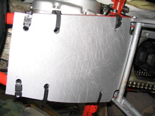

Bon bah je n'ai pô monté mon sabot avec les colliers inox mais avec des colliers plastiques....mieux pour mon bô cadre!!!!! Le dit sabot est issu d'une ancienne planche à roti en polyamide (ikéa) et d'un bon coup de scie sauteuse......
Posté le 29-08-2008, à 19:27
Ben, en protégeant ta peinture avec du chatterton ou de la durit ?
Parce que tes rilsans vont réussir à bouffer ta peinture quand même, pis faut le fixer solidement, vu ce qu'il va rammasser.

C'est costaud quand même les rilsans....Toutes façon y'en à a changer car je veux qu'il soit tous positionner de la même façon ; là  j'ai fait plusieurs essais de positionnement pour choisir....Pis si ça va pô bin bout de tuyau d'arrosage+ colliers inox.... on verra

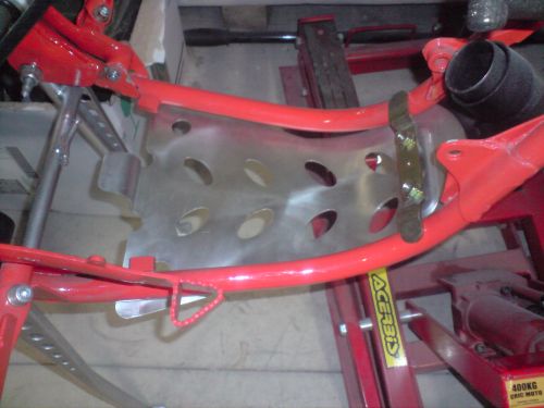

Sabot
moi j y es mis une semelle de GASGAS

EUUUUHH, y'a du y avoir de la modif..... v'la un sabot de gasgas d'origine.....
Posté le 01-09-2008, à 08:08
Au-dessus de mes capacités sur ce coup-là !

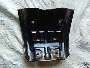

Ca serait t'y pas celui là ton sabot Mimi ?
Sabot
Posté le 01-09-2008, à 08:58
Non plus !
Merdasse, j'ai oublié de faire les photos promises.
Mais j'ai p'tèt sur mon DD à la mine. Faut que je fouille, mais pas factoche ! dans quel fichier  ? DTMX, Sabot .com, où comment niquer un carter.fr ???
